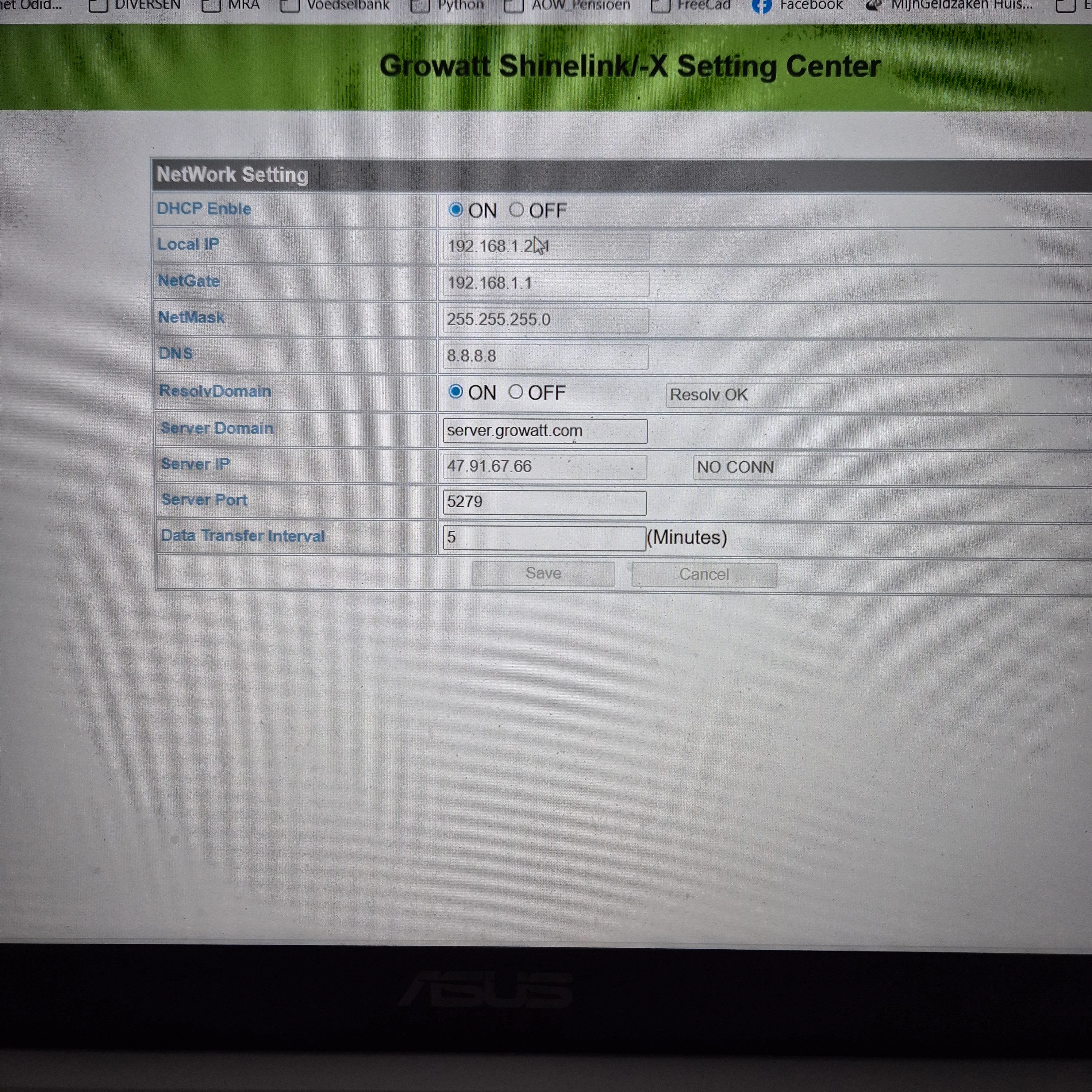

Kijken even in de ShineLanBox of je de server server.growatt.com goed hebt staan en daaronder ook een IP resolved wordt. Zie ook het beste antwoord in dit topic. (Port forward is i.i.g. niet nodig)

  • aug 9, 2025 12:00 p.m. UTC

Kun je die ResolvDomain eens op Off zetten, opslaan, en dan weer On zetten en opslaan.
Bij mijn eigen DNS en die van Odido resolved server.growatt hier naar ip 47.254.130.145.
Ook als ik nslookup server.growatt.com 8.8.8.8 doe krijg ik 47.254.130.145

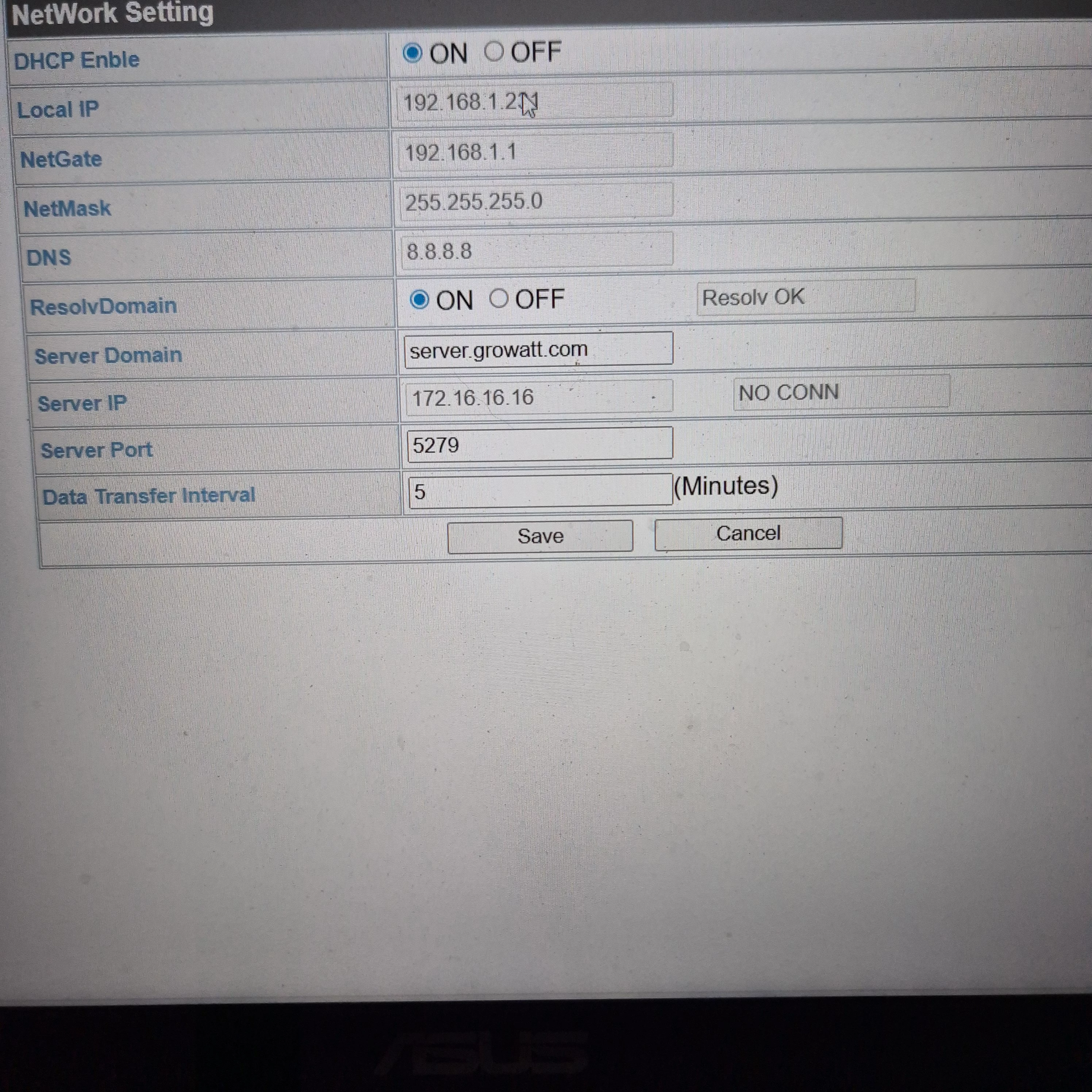

Wordt steeds fekker. 172.16.16.16 is een private ip. Raar dat er daar staat dat due resolved is door 8.8.8.8.
Kun je eens ResolvDomain op Off zetten en dan handmatig ip 47.254.130.145 ingeven.
Ik vraag me ook af of TVO al het verkeer op poort 53 (DNS) afvangt. Dus ook als je zelf gebruik maakt van custom DNS zoals hier die 8.8.8.8.
Dat wil hij niet, gaat terug naar 172xxxxxx
  • aug 9, 2025 1:46 p.m. UTC
Heb je die 8.8.8.8 zelf in de router ingesteld? Zet dat in de router weer eens terug op de standaard. Dan zou na opnieuw verbinden die 8.8.8.8 moeten veranderen in 192.168.1.1.

Je kunt die 8.8.8.8 op dit moment waarschijnlijk niet wijzigen. Anders even op 192.168.1.1 zetten.
Als je hem niet lukt wijzigen kun je het volgende proberen.
Dhcp enable naar off
Ip 192.168.1.79
Netmask 255.255.255.0
Dns 192.168.1.1
ResolvDomain on
Server domain server.growatt.com
Het kan zijn dat die 8.8.8.8 fixed is en dat TVO die tegenhoudt omdat dat voor TVO veiliger is.

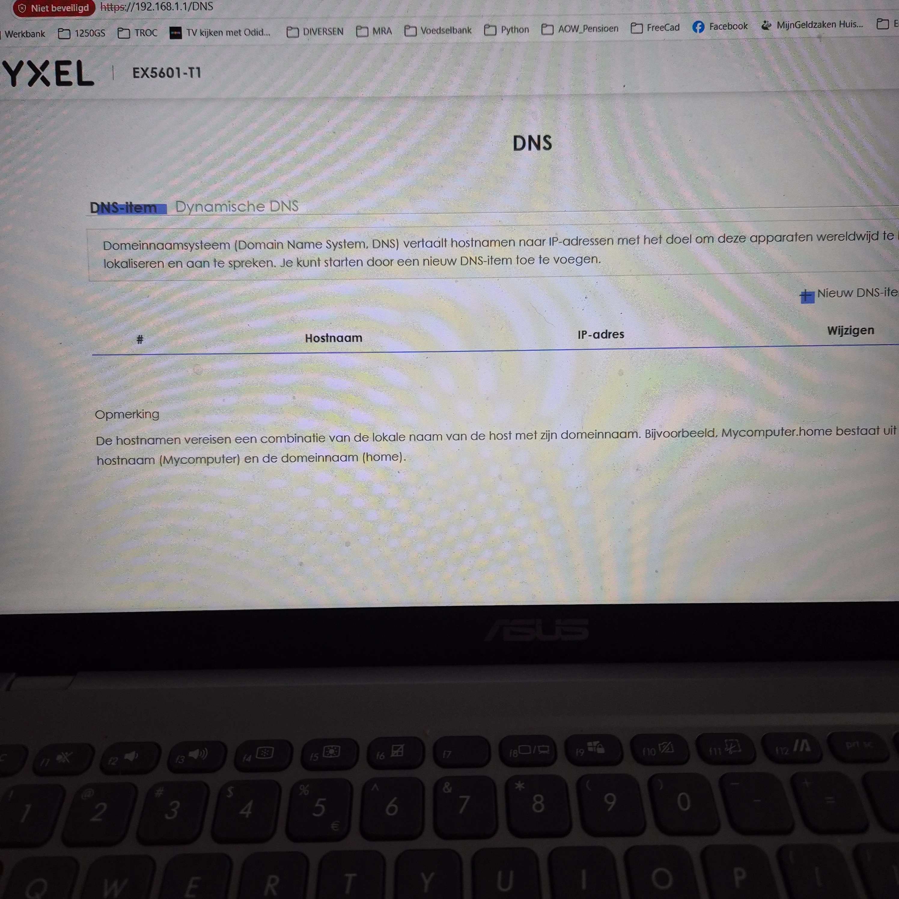

De dns staat onder netwerk instelling. Onderaan deze pagina bij dns waarde. Maar bij TVO zou ik verwachten dat die gewoon op DNS proxy staat.
https://192.168.2.1/HomeNetworking
  • aug 9, 2025 1:58 p.m. UTC
Dns due de server met dhcp meegeeft staat onder netwerkinstelling > thuis netwerk.
Helemaal onderaan. Die zou dan op DNS-proxy moeten staan en niet op statisch.
Ip 192.168.1.79
Dns 192.168.1.1
ResolvDomain on
Local IP gaat dan weer terug naar xxxx 231 en DNS weer terug naar 8.8.8.8. DHCP blijft wel op OFF
  • aug 9, 2025 2:00 p.m. UTC
Local ip kun je dan daarna toch zelf invullen (statisch)?
