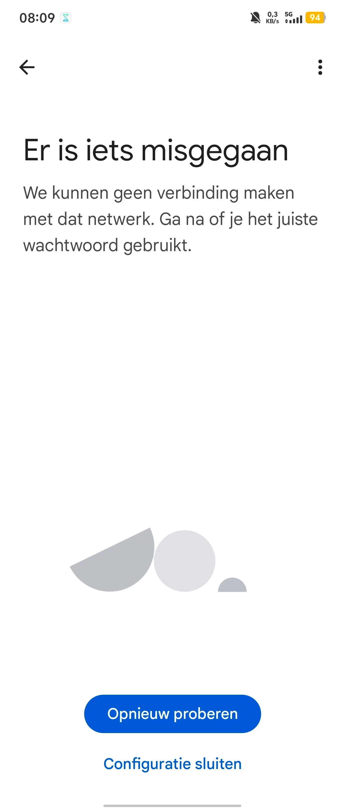

8 maanden geleden PRECIES hetzelfde probleem gehad: Google Bell is met geen mogelijkheid te koppelen aan internet van Odido. Zie eerdere topic met mijn vraag. Nu hebben we een nieuwe bel (vorige kapot gegaan), zit ik weer met het probleem. Al 20 keer geprobeerd, net meer dan uur met medewerkers aan de telefoon gehangen. Graag weer zelfde actie als vorige keer.

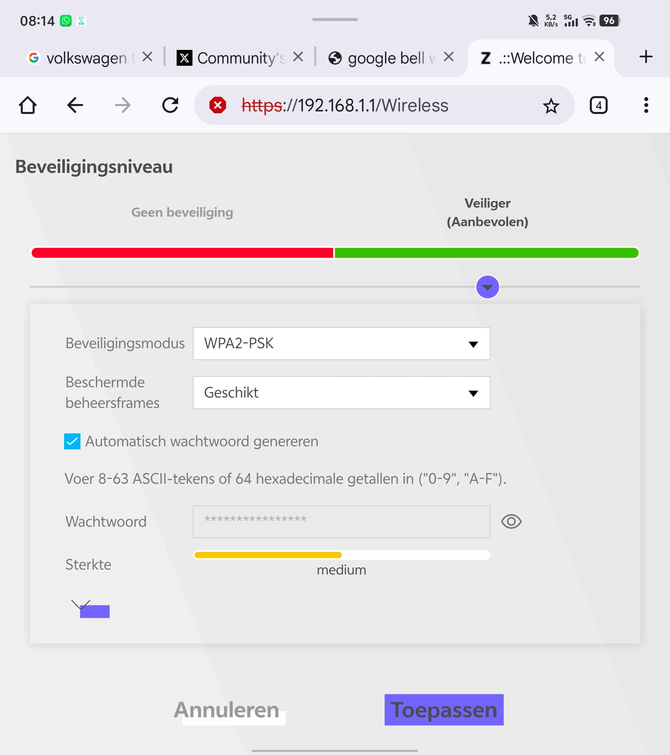

Hallo ​@sabra123435
Kan je eens in de router bij netwerkinstellingen, draadloos, algemeen, bij beveiligingsmodus WPA2-PSK kiezen en klik op toepassen.

Wederom alle trucjes geprobeerd: wifi splitten, de truc met de hotspot enz. Maar wederom geen resultaat. Het ligt in ieder geval niet aan de bel: zodra ik een hotspot maak met de naam van ons modem is hij binnen een paar seconden verbonden.

Hallo ​@sabra123435
  • aug 12, 2025 6:23 a.m. UTC
Goedemorgen! Zojuist geprobeerd, maar helaas zonder resultaat.

Zodra internet weer werkt kan je nog proberen om beschermde beheersframes uit te schakelen onder beveiligingsmodus WPA2-PSK.

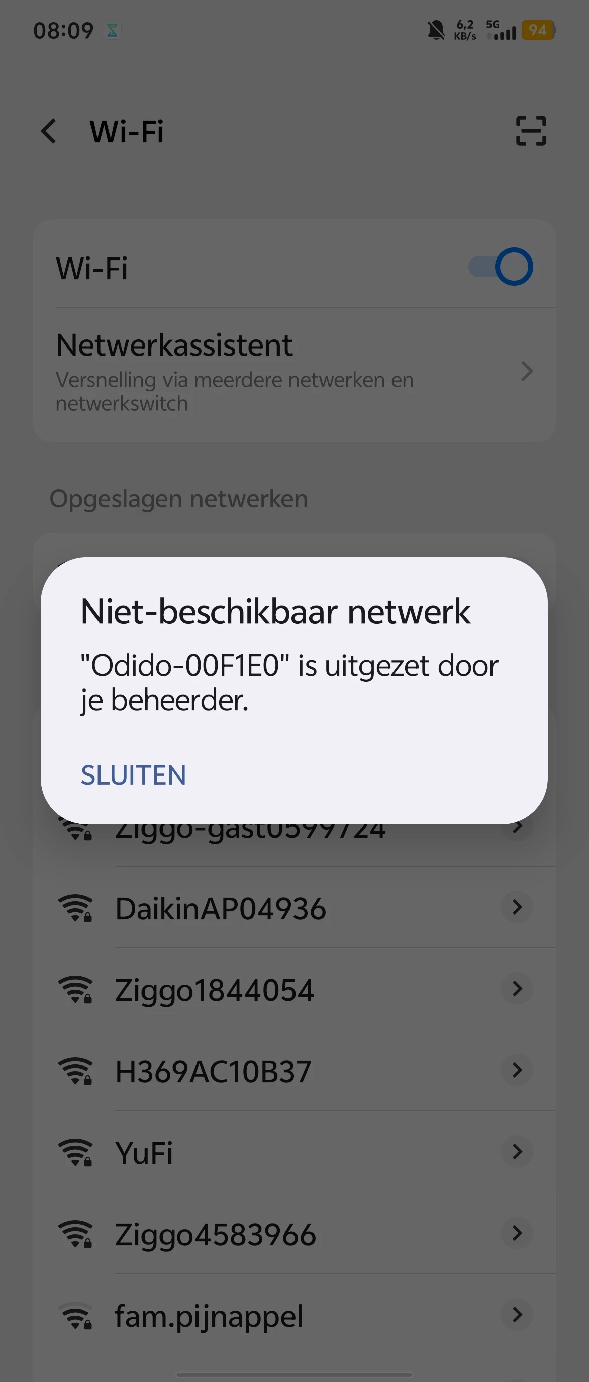

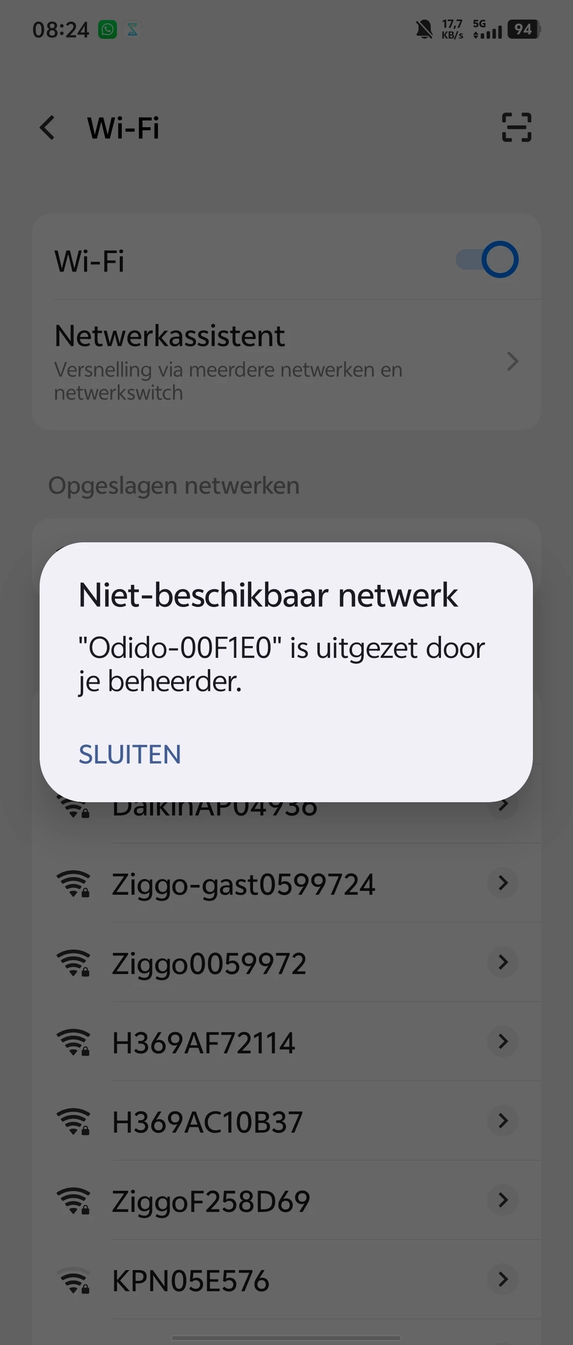

Dat gebeurt dus na het aanpassen naar WPA-2. Jullie hebben dit probleem al eerder bij mij opgelost, zie eerdere topic. Is dat niet nog een keer te doen?
  • aug 13, 2025 6:39 a.m. UTC
Als dit op je telefoon is dan moet je dat netwerk "vergeten" en opnieuw verbinden.
(Odido-F1E0 even lang indrukken en dan "netwerk vergeten" kiezen en daarna opnieuw aanklikken en wachtwoord opgeven)

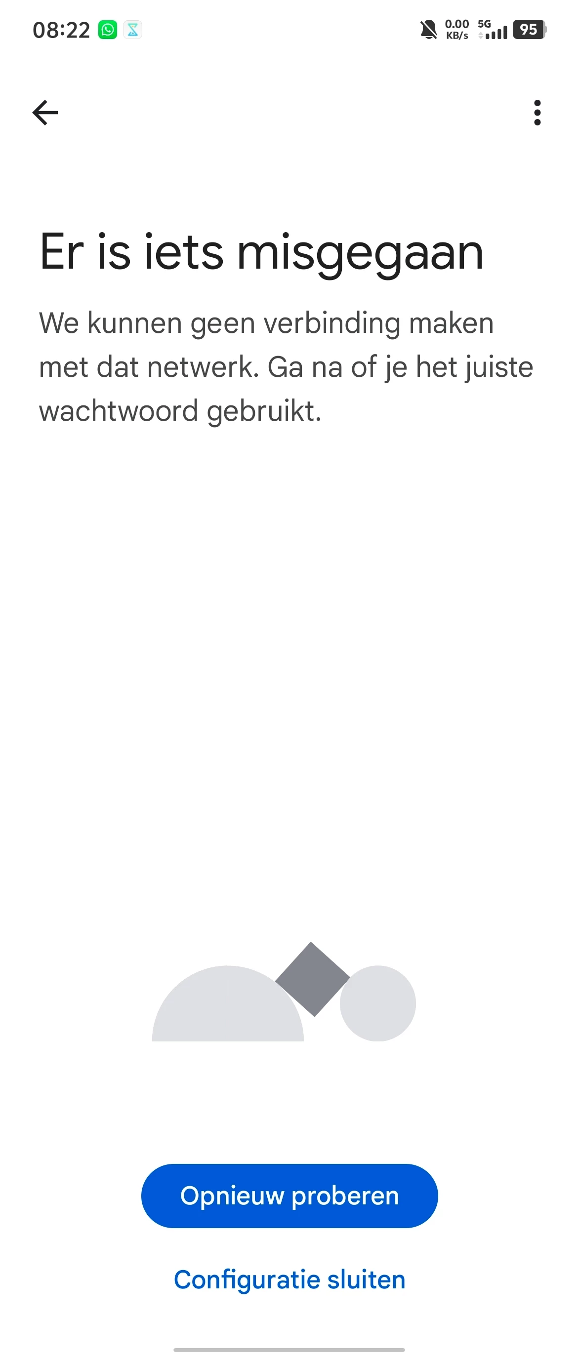

  • aug 13, 2025 6:57 a.m. UTC
Dank, internet op mobiel werkt weer. Bel nog niet kunnen koppelen

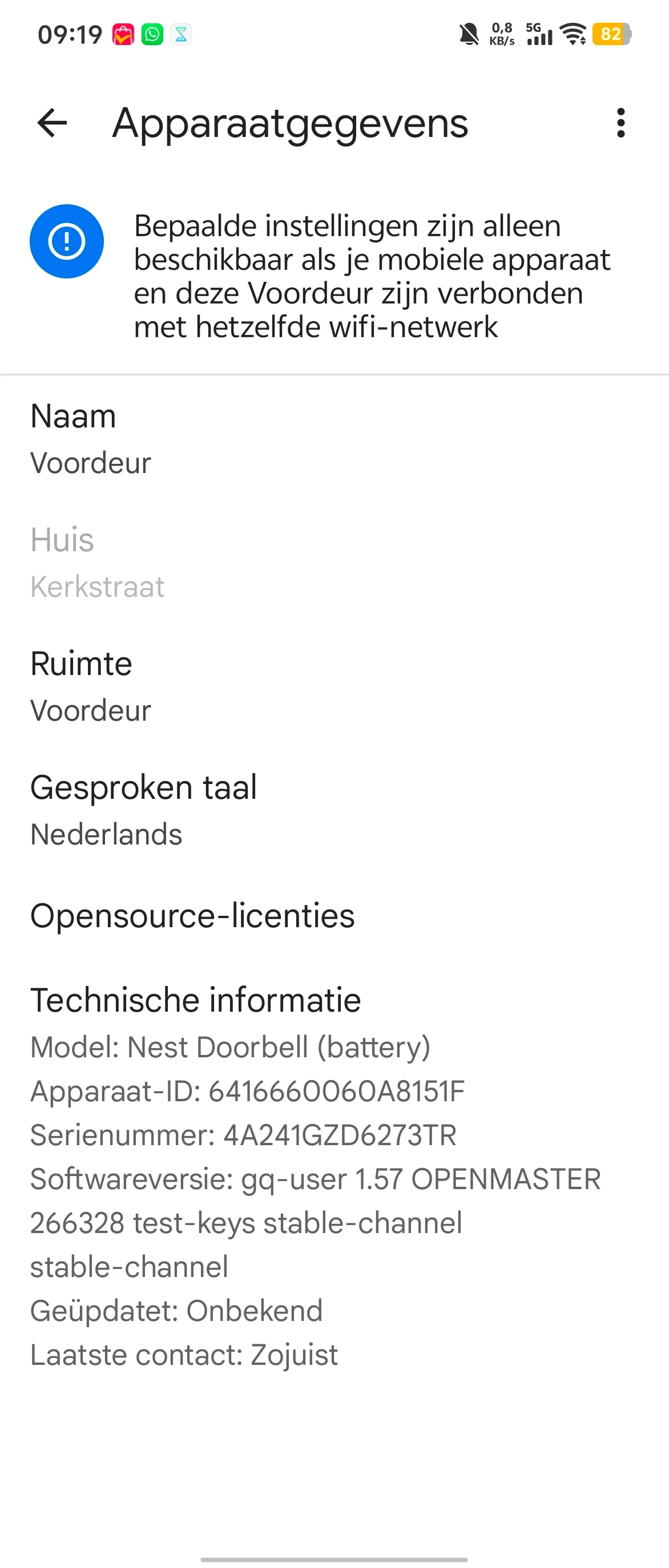

  • aug 13, 2025 7:19 a.m. UTC
Zojuist de truc met de hotspot weer geprobeerd: dan verbindt de bel binnen no time met de app, zodra ik de hotspot uitzet krijg ik er echter geen verbinding meer mee.
