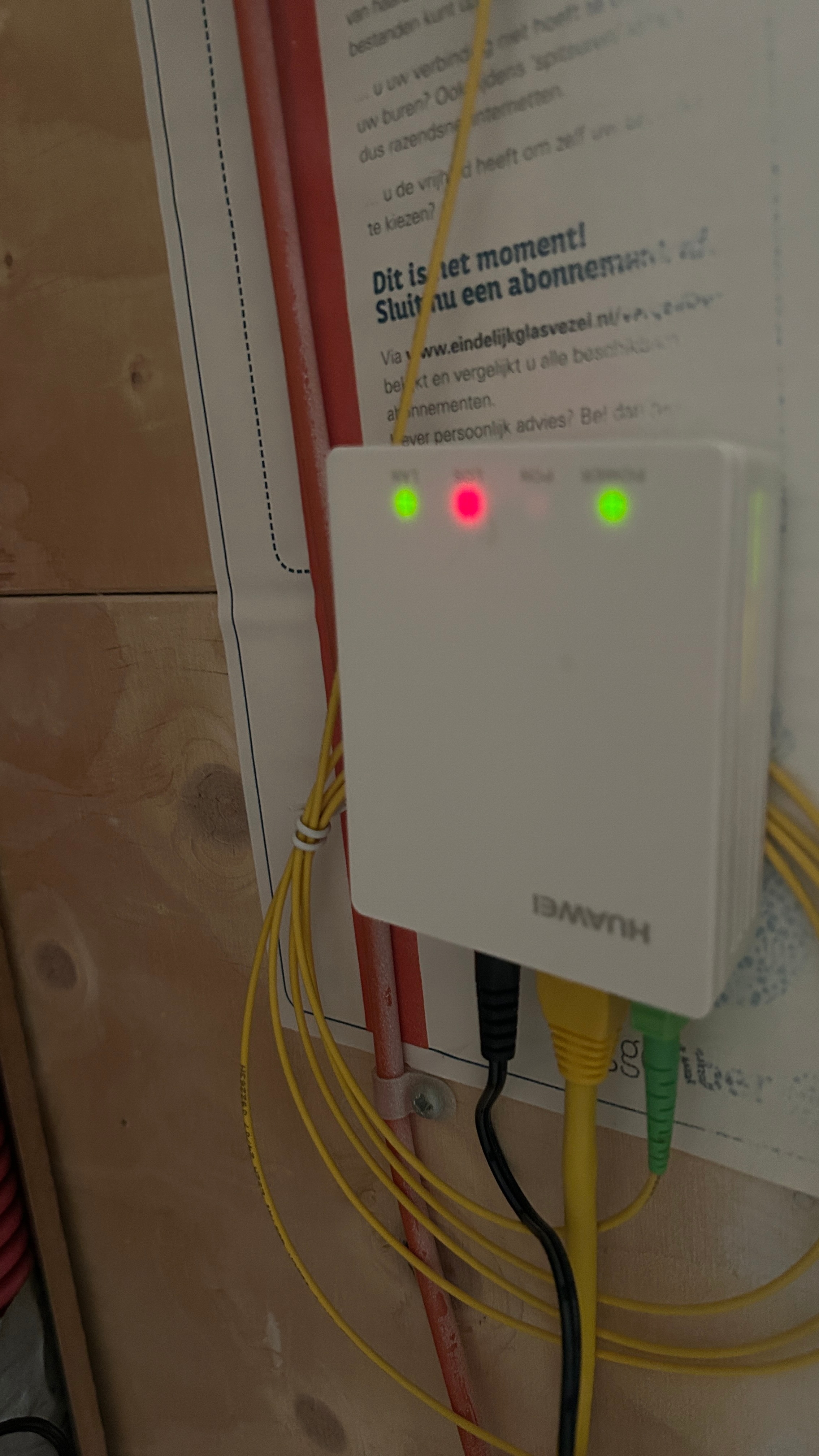

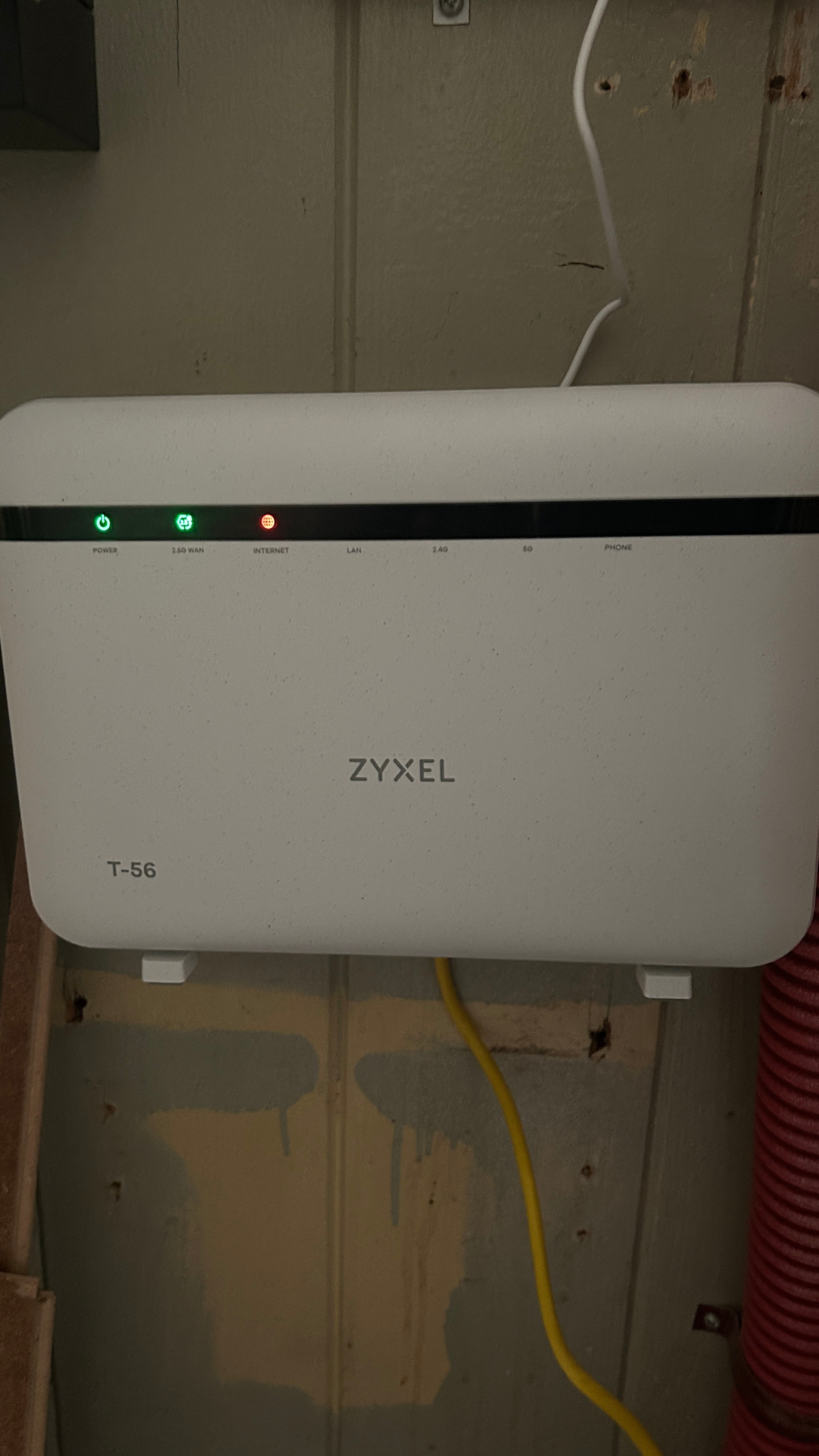

En welke lampjes branden of knipperen er op de mediaconverter op dit moment?
Welke is de mediaconverter?
Bij de ZYXEL T-56 is het dit:
En bij die van HUAWEI dit:
Hi ​@sannexx94, ik zie het inderdaad. Excuus voor het ongemak! Er staat geen licht op de lijn en wij hebben de netwerkbeheerder nodig dit op te lossen. Er is inmiddels al contact en óf jij hebt al een afspraak gemaakt óf ze benaderen je nog voor het maken van een afspraak. Dat kan tot overmorgen duren en zij komen dan op zeer korte termijn langs dit op te lossen. Voor nu heb ik je gelijk een privébericht gestuurd met Unlimited Data voor op je mobiele abonnement!
