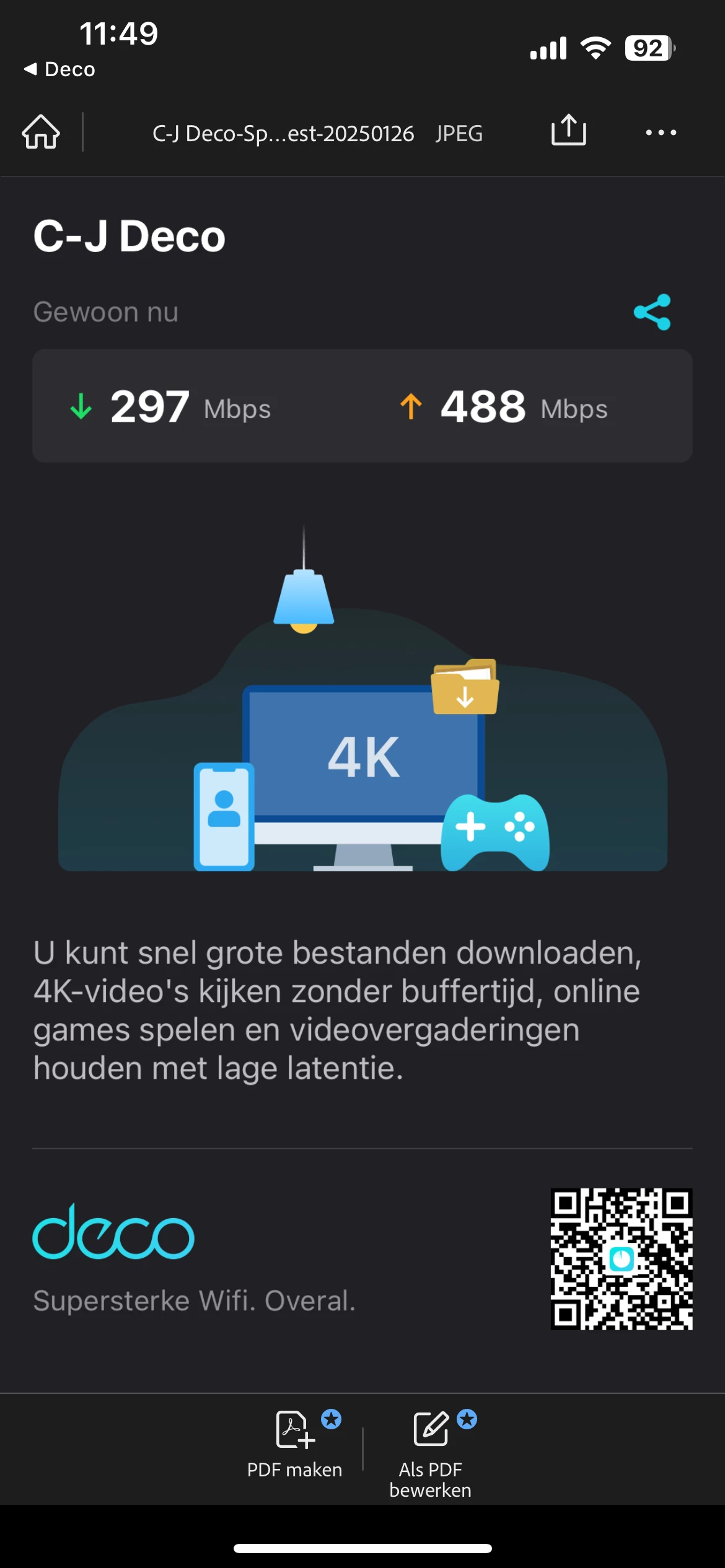

tot nu toe nog geen storingen gehad in de acces mode, ik vond alleen dat de snelheid niet optimaal is. Kan ik nog iets veranderen in de snelheid via het modem of in de deco zelf? Download snelheid varieert maar komt niet boven de 500mbps. Terwijl ik een 1GB abo heb met glasvezel.

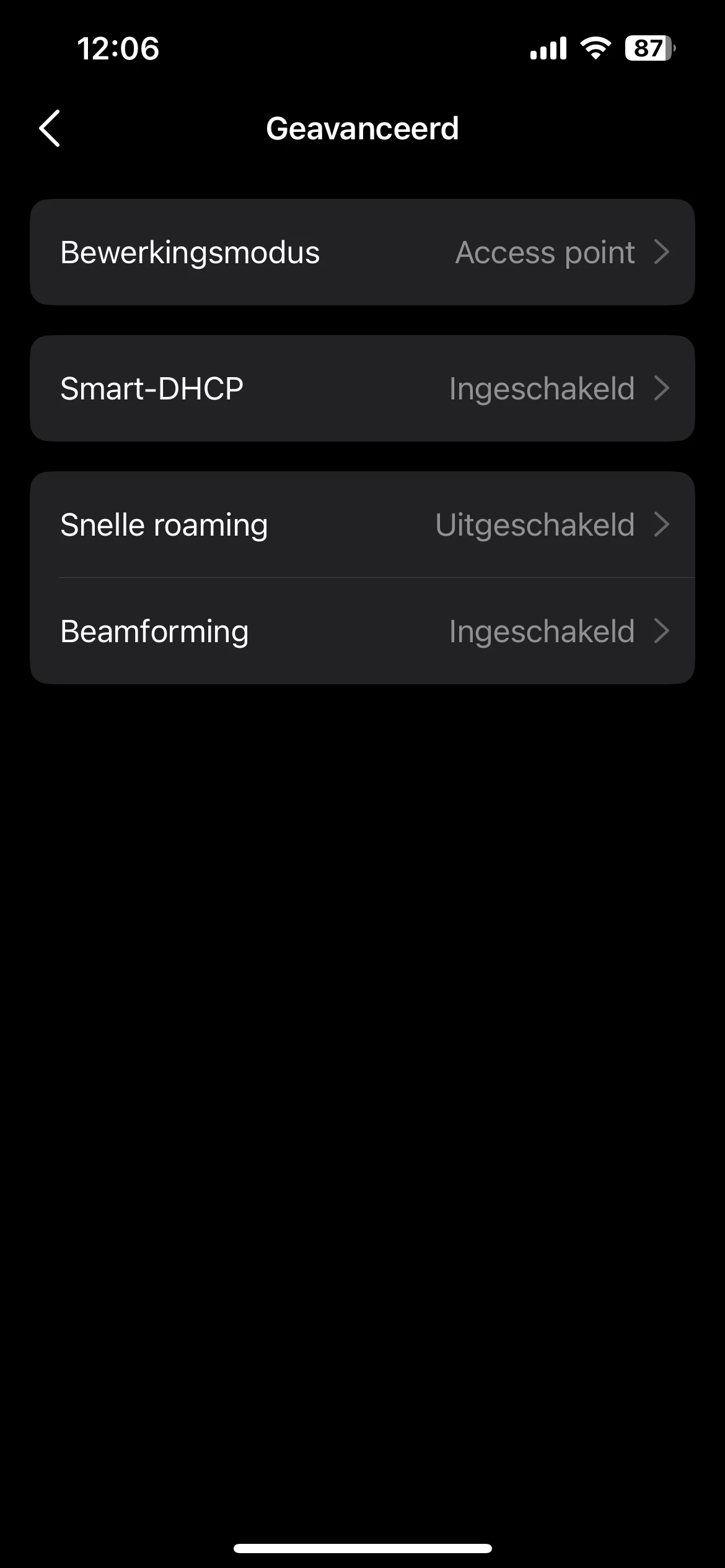

Ik zit nu in de deco app in geavanceerd, maar kom de IPTV/Lan niet tegen…
  • jan 26, 2025 11:37 a.m. UTC
Sowieso moet het systeem dan wel als router mode ingesteld staan. Ik zie daar bij jou "accesspoint" bij bewerkingsmodus. Zet dat eens op "Router". Dan krijg je ook meer opties.

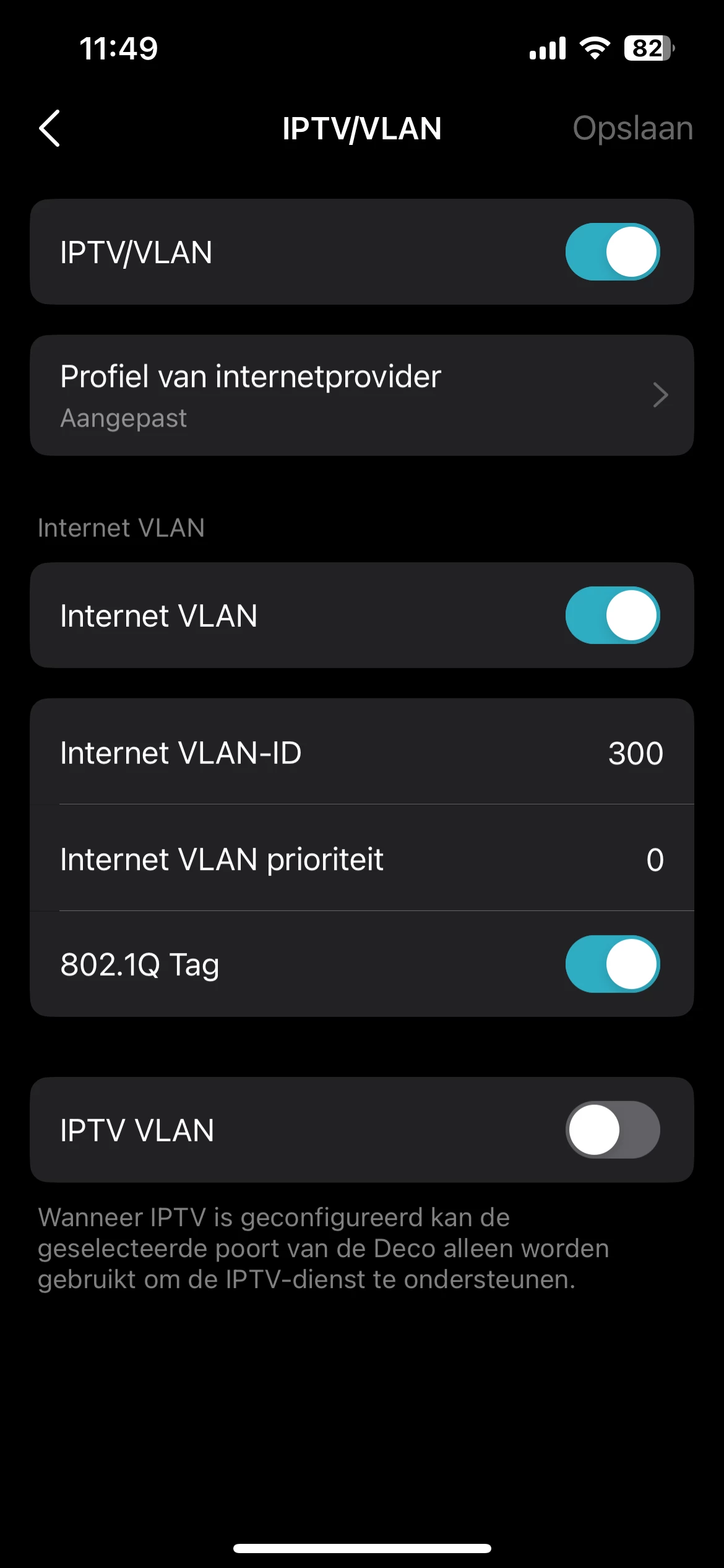

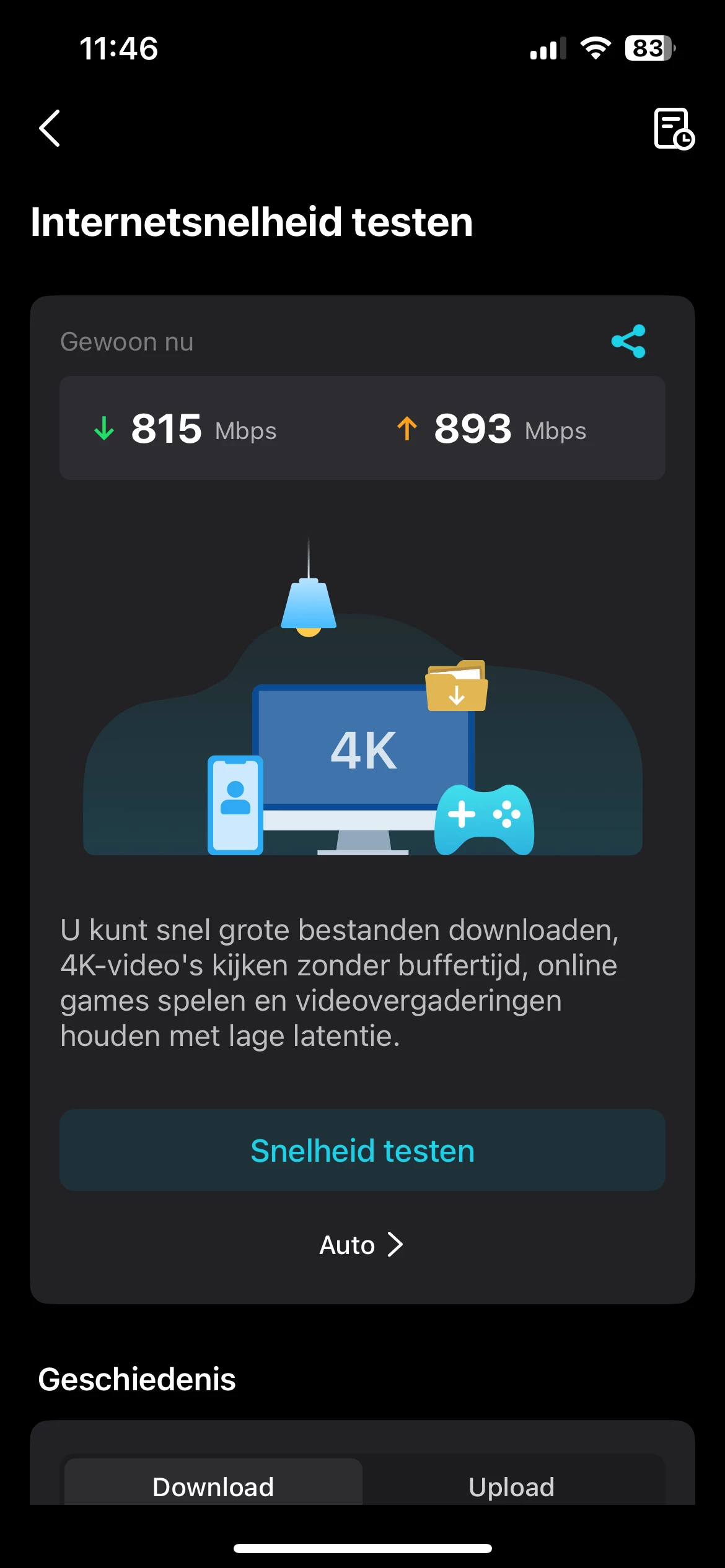

Goedemiddag ​@Waqqas ik ben nu alleen thuis dus geen last van de kids 🤣. Ik heb uw advies opgevolgd en ziet er voor nu veelbelovend uit, klopt het dat ik alleen internet V/ lan moest inschakelen en de waardes in moest vullen zoals u zei, of geldt dat ook voor de IPTV? Zie screenshots :
  • jan 28, 2025 11:04 a.m. UTC
​@cjvanleijsen
IPTV werkt via internet dus voor IPTV hoef je niks in te stellen.
