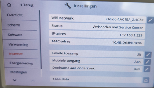

Sinds kort Odido abonnement afgesloten. Maar heb nu geen Wifi verbinding meer. Div.keren telefonisch contact gehad met Odido helpdesk en Eneco. Nog steeds geen verbinding. Kan iemand mij helpen? Gr. John

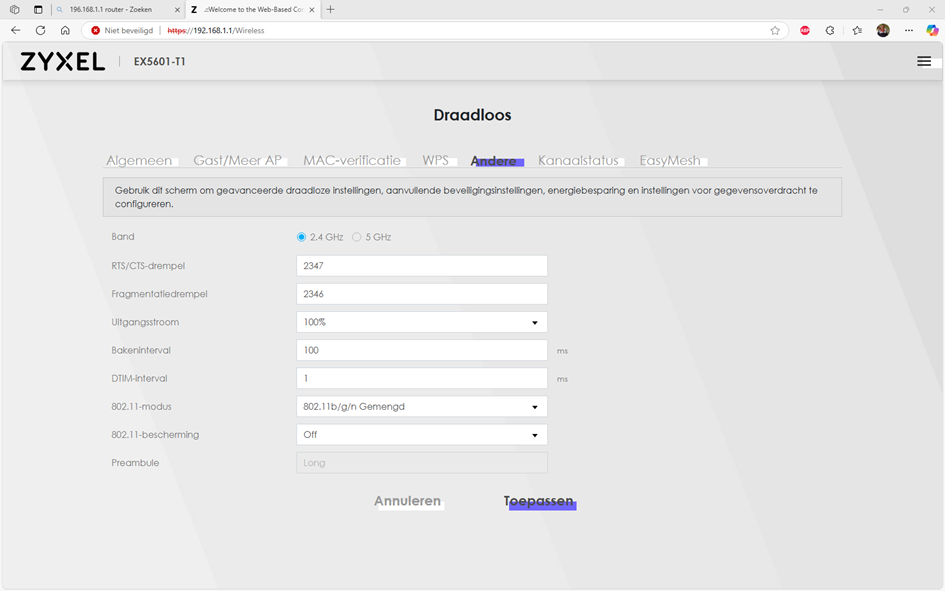

In de router interface kom je door in je browser naar 192.168.1.1 te gaan en log in met admin en het Login Password dat achter de router staat.
Kan je ook eens in de router interface naar het menu gaan, netwerkinstellingen, draadloos, andere, bij 802.11-bescherming off kiezen en toepassen. Herstart de router hierna en probeer dan eens te verbinden.
  • is een King Poster
  • feb 3, 2025 1:56 p.m. UTC

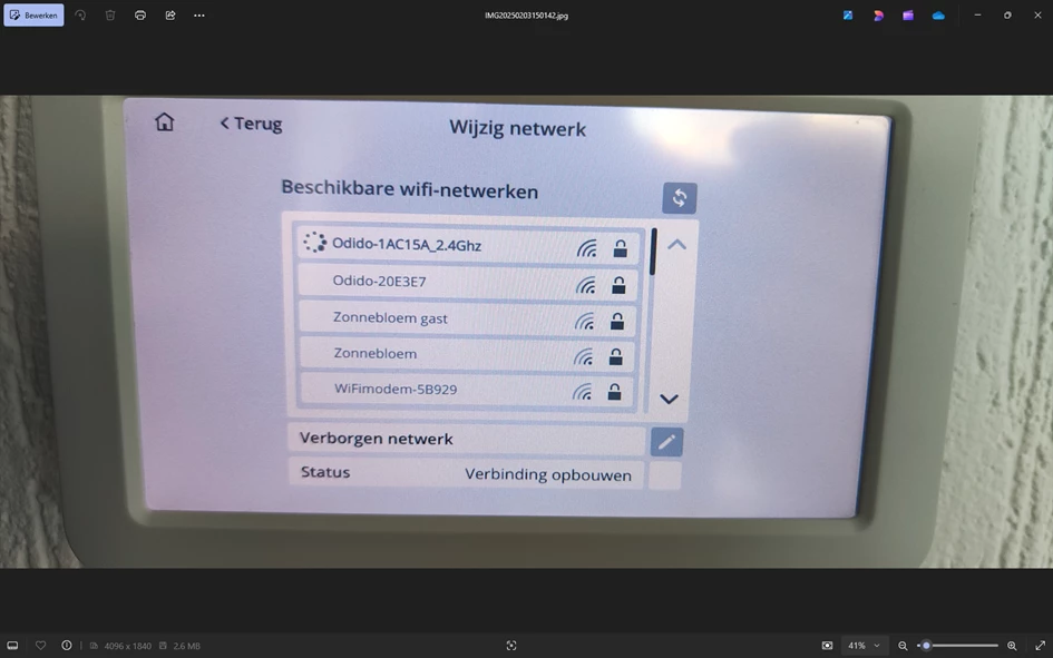

Stond op Auto.
Staat nu op Off.
Niet gelukt, Toon staat nu op verbinding opbouwen, en dit duurt al heel lang.

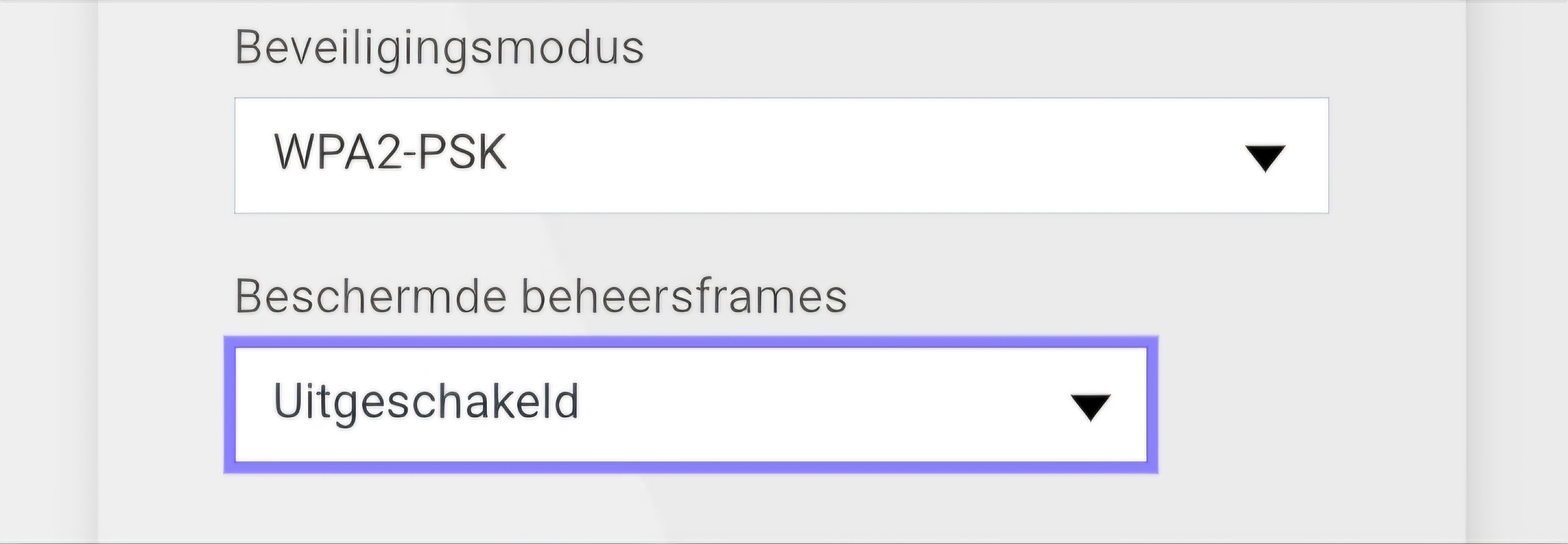

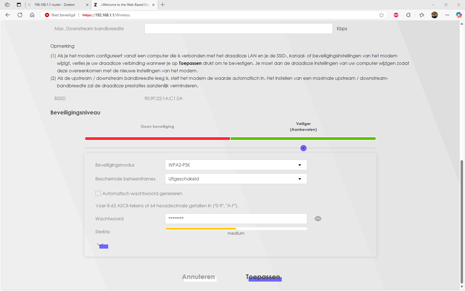

​@A06jlo
Nog iets wat geprobeerd kan worden is ga in de router interface naar netwerkinstellingen, draadloos, algemeen, kies band 2,4 GHz en onderaan beveiligingsmodus WPA2-PSK en daaronder beschermde beheersframes uitgeschakeld.
Na het toepassen herstart je router en probeer de Toon dan eens te verbinden.

  • feb 3, 2025 2:33 p.m. UTC
Gedaan, moet ik opnieuw de router herstarten?
Dan moet ik even wachten na 5 uur. Ik moet dan iedere keer een code opvragen via mijn werk voor mijn thuiswerk.
  • feb 3, 2025 2:48 p.m. UTC
​@A06jlo
Ja, herstarten is wel nodig. Kijk anders nu ook eens of hij kan verbinden.

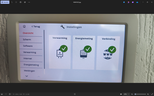

  • feb 3, 2025 3:12 p.m. UTC
Hoi Waqqas, het is gelukt.
Ik heb wel Toon eerst nog even herstart.

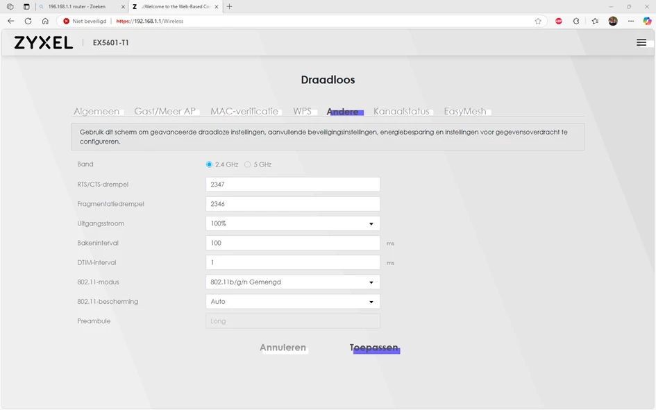

Moet ik die 802.11 bescherming op Off laten staan?
  • feb 3, 2025 3:23 p.m. UTC
​@A06jlo
Dan was het waarschijnlijk de WPA2-PSK en beheersframes uitgeschakeld.
De 802.11 bescherming onder het kopje andere zou dan weer op auto kunnen.
