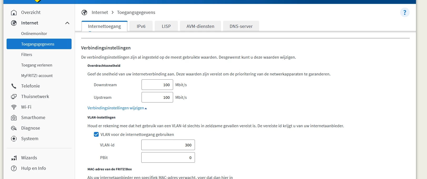

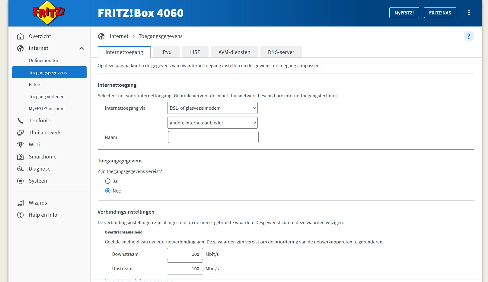

Onlangs heb ik een Fritz!box 4060 aangeschaft en nu probeer ik een wifinetwerk te creëren zonder de meegeleverde modem van Odido te gebruiken. Ik heb de Fritz!box via de netwerkkabel aangesloten op de mediaconverter en via de gebruikersinterface van Fritz de toeganggegevens ingevuld op basis van informatie in deze community. Zie hieronder.

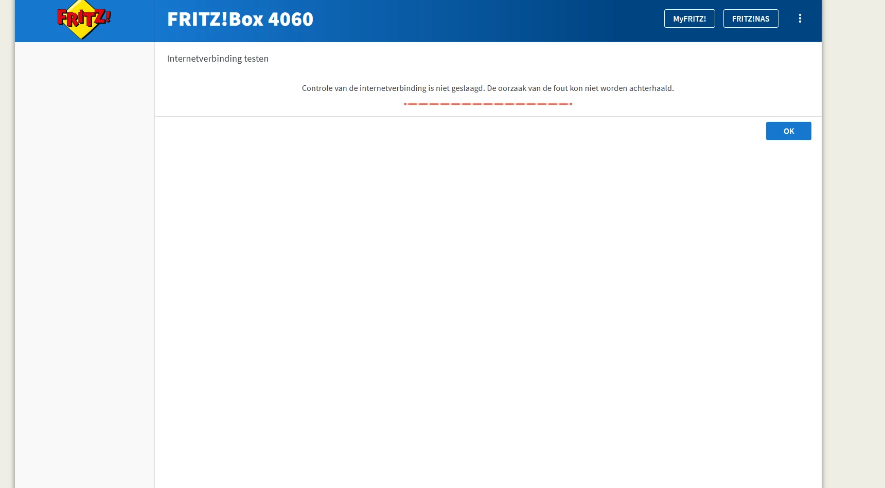

Bij het toepassen en testen van de verbinding mislukt het opzetten van een internetverbinding. Zijn mijn instellingen correct?

Dat is niet correct.
Gewoon vanuit de factory settings profiel odido kiezen en werkt.
Desnoods even op bijvoorbeeld kpn zetten en dan weer terug op odido.
Die vlan instelling is onnodig en kan werking nadelig beinvloeden.

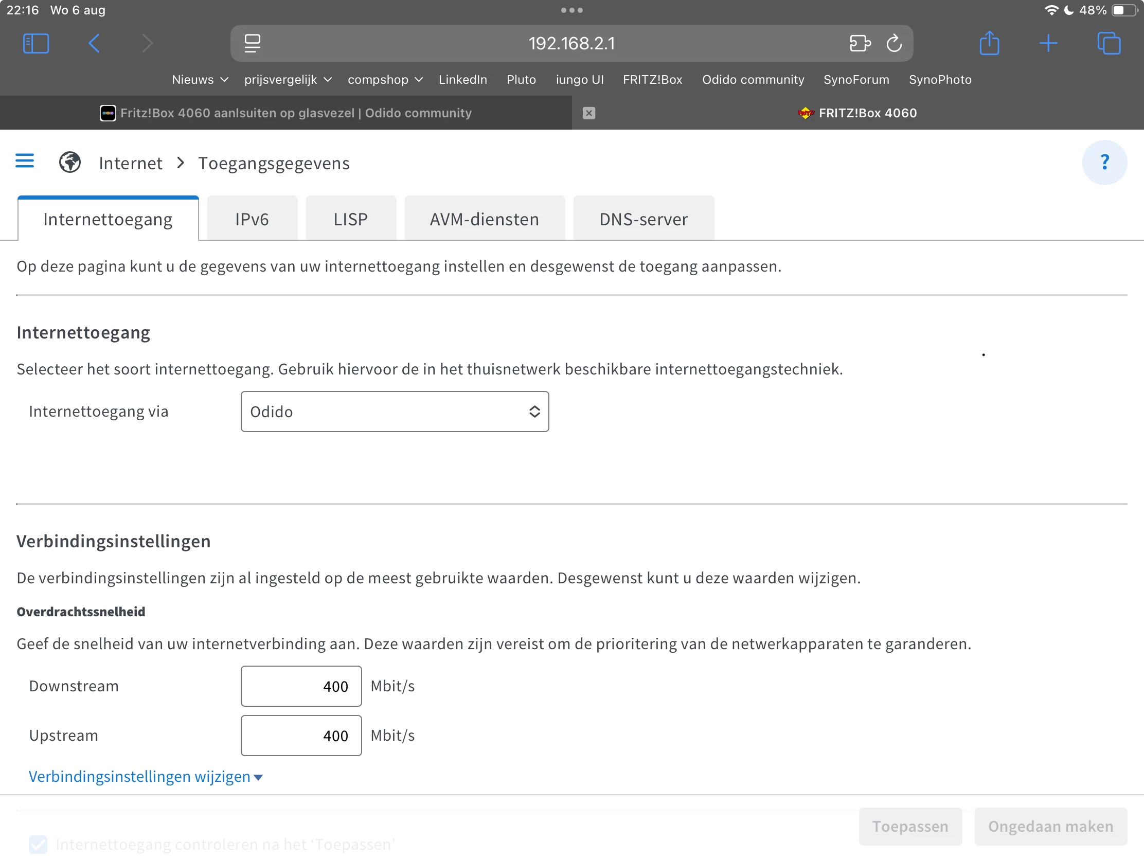

Odido staat niet tussen de opties, wel T-mobile thuis.

Heb je de laatste updates voor die router geladen?
Je kunt ook T-Mobile kiezen maar je loopt dan kans dat je niet alle poorten tot je beschikking hebt. Je kunt dan wel de laatste firmware installeren en nogmaals kijken of Odido ertussen staat.

Zoals @rvk01 aangeeft is een OS upgrade dan noodzakelijk, de huidige OS is 8.02.
Als je hem tweedehands gekocht hebt, beter eerst nog even een (onder Systeem/backup ) terugzetten naar factory defaults, je weet nooit wat er nog aan settings zitten die verstoren., en dan de OS update doen. Doorloop de wizzard en kies voor Odido, dan zou het direct moeten werken. Laat de auto-update voor het systeem lekker het werk doen voortaan.
succes
  • aug 7, 2025 8:03 a.m. UTC
Top, het heeft geholpen. Bedankt voor alle hulp!
