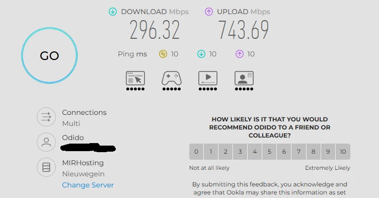

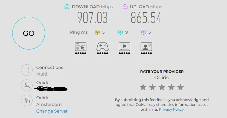

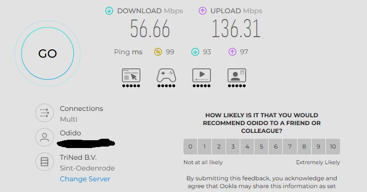

Zonder heel veel gedoe met traceroutes etc, zal ik het even simpel weergeven middels speedtests.
Heb even mijn ip doorgekrast, heb liever die niet openbaar.
Speedtest naar een Odido server
Speedtest naar MIRHosting
Speedtest naar TriNed B.V.
MIRHosting zit niet op de AMS-IX, gaat waarschijnlijk over transit heen.
TriNed/FiberOperator daarintegen zit wel op AMS-IX.
Het kan natuurlijk zo zijn dat het verkeer alsnog niet eroverheen gaat.
