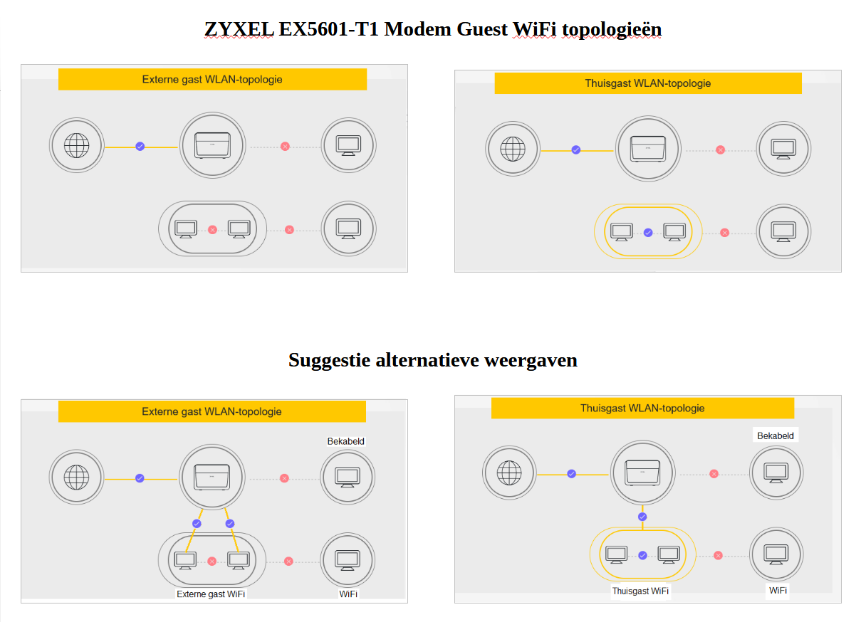

Guest WiFi kan op 2 manieren worden ingesteld: als "Externe gast" en als "Thuisgast" (toegangsscenario).
In het modem zelf wordt bij het informatieveldje voor "Externe gast" resp. "Thuisgast" een topologie voor de betreffende keuze getoond, zie de bovenste 2 afbeelding hieronder. Die topologieën wekken de vraag op wat de gebruikte symbolen inhouden en of die 1 op 1 weergeven wat in de Zyxel Users Guide staat.
Zyxel User’s Guide AX/DX/EX/PX Series, Version 5.17-5.70 Ed 20, 03/2025 (EX5601-T1_AX-DX-EX-PX Opal WiFi6 Series UG_V5.17-5.70_Ed20.pdf).
Para 8.3.1 The Edit Guest/More AP Screen, blz.242-244.
Blz. 242 Table 68, Guest WLAN en Blz. 244 Table 69, "Access scenario" (zie ook blz.136 item 6).
"A Home Guest can access the Internet, LAN wired devices connected to the Zyxel Device, and other Home Guest WiFi clients.". "An External Guest can just access the Internet through the Zyxel Device."
Voor de "Externe gast" komt, met enige vrijheid van interpretatie, de getoonde topologie wel overeen met wat Zyxel schrijft.
Een wat duidelijkere topologie zou volgens mij dan de suggestie links onder zijn.
Voor de "Thuisgast" lijkt de topologie wat minder te rijmen met de Zyxel User’s Guide want hoe zit dat dan met de "LAN wired devices connected to the Zyxel Device"?
Met enige vrijheid van interpretatie kom ik niet verder dan de suggestie rechts onder, die m.i. dus afwijkt van wat Zyxel schrijft.
Is dit mogelijk Odido custom firmware?
Beste antwoord door Waqqas
Hallo ​@CoS
Odido heeft inderdaad een custom firmware op zijn routers staan.
Met toegangsscenario thuisgast kunnen apparaten verbonden met het hoofdnetwerk communiceren met apparaten op het gastnetwerk en andersom ook.

  • apr 21, 2025 3:39 p.m. UTC
Hallo ​@CoS
  • apr 21, 2025 6:34 p.m. UTC
Wat dus niet overeenkomt met het plaatje bij 'suggestie'.
Maar het is inderdaad niet helemaal duidelijk in die plaatsjes wat de firmware nu bedoeld met gastcomputer en normale computer. Die plaatjes mogen inderdaad wel raar wat duidelijker. Ik denk alleen niet dat dat aan de firmware bouwers van Odido is omdat dit ook zo zal zijn in de standaard firmware.

  • apr 22, 2025 7:56 a.m. UTC
Hallo ​@Waqqas en ​@rvk01 ,
Dus als ik het goed begrijp, heeft een thuisgast dezelfde toegang tot het netwerk als wanneer hij/zij verbonden zou zijn via de “gewone” WiFi. Dat komt dan ook overeen met wat ik uit de de Zyxel User’s Guide begrijp. Of zijn er voor de thuisgast nog apart instelbare beperkingen?
Qua verbinding zou de custom firmware dan hetzelfde zijn als de OEM firmware.
Het huidige gedrag van het WiFi knopje zou dan een overblijfsel kunnen zijn van een configuratie waarbij de thuisgast apart in en uitgeschakeld kon worden om de toegang tot het netwerk tot alleen het nodige te beperken.
  • apr 22, 2025 8:12 a.m. UTC
​@CoS
Het betreft gewoon de stock firmware waarin wat instellingen niet toegankelijk zijn voor de klant.
Alles wat je kunt instellen voor het gastnetwerk vind je onder netwerkinstellingen > draadloos > gast.
Overal op het forum lees ik hetzelfde als wat ik eerder schreef dus dan ga ik er ook van uit dat het ook voor bekabeld aangesloten apparaten geldt.

  • apr 28, 2025 5:18 p.m. UTC
Ik heb geprobeerd mijn vraag bij Zyxel direct te stellen maar zij wezen mij terug naar Odido.nl service.
Daar kreeg ik een helder antwoord wat ook past bij de topologie plaatjes.
Ik vat het antwoord even samen: een gast op het externe gast WiFi netwerk kan alleen gebruik maken van het internet. Voor gasten op het thuisgast netwerk geldt dat ook maar zij kunnen ook nog communiceren met andere apparatuur verbonden met het thuisgast netwerk, b.v. voor een multiplayer game zonder gebruik te maken van een server op het internet. Ikzelf denk dan aan een internet radio app op de smartphone en een internet radio.
