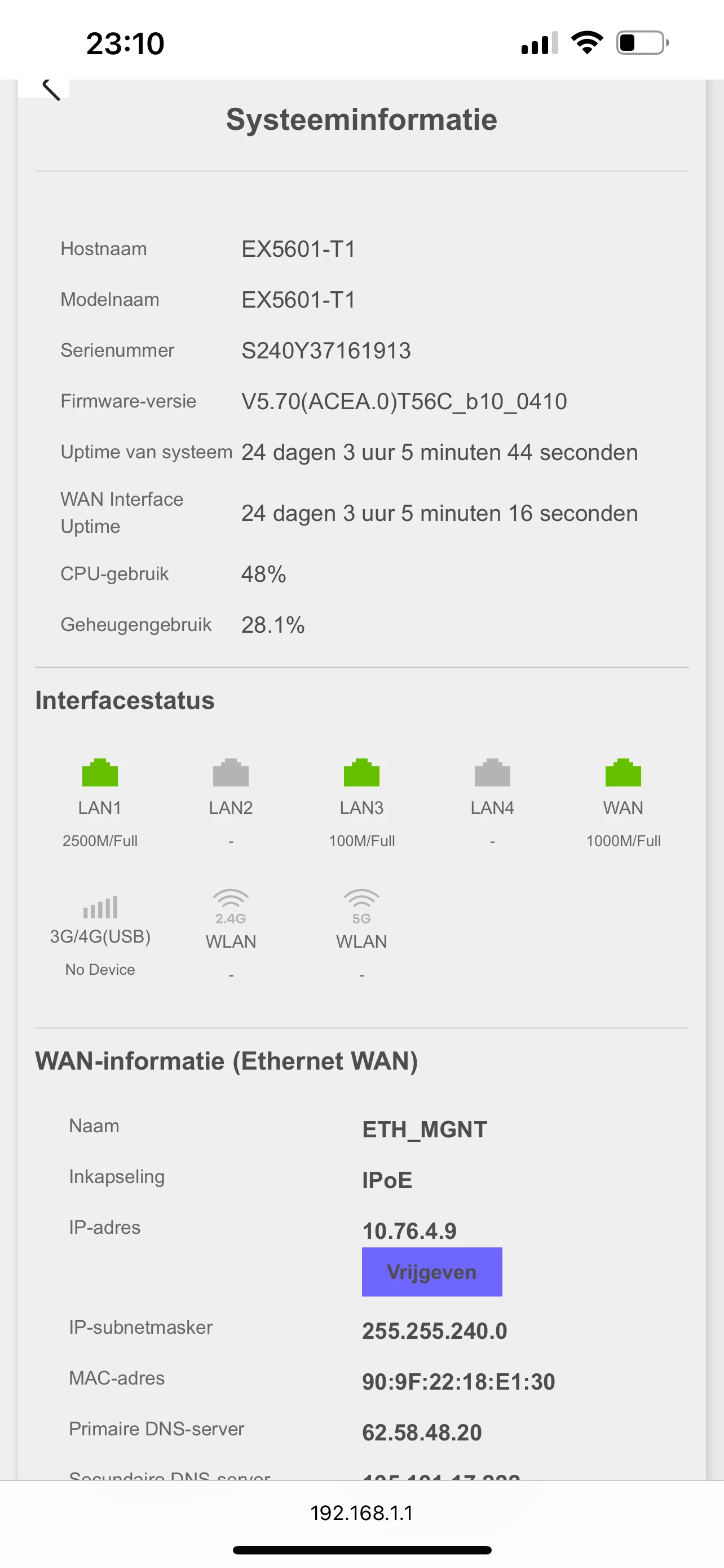

Ik heb op dit moment een premium abonnement dat tot 1 gbs (over glasvezel) zou moeten leveren. Op dit moment komt hij maar tot de 100mbs (over bekabeld ethernet). Tegelijk heb ik een nieuw abonnement voorstel gekregen…waarbij 1 gbs ineens 10 euro per maand duurder is. Rara hoe zit dit?
aug 31, 2025 7:36 p.m. UTC
Je kunt makkelijk controleren waardoor de 100Mbps snelheid is. Log even in op de router (192.168.1.1, ww achterop) en kijk onder Systeeminformatie. Welke snelheden staan er bij LAN 1 tot 4 en bij WAN. Als de WAN 100M/Full aangeeft zit het probleem in de ONT of de kabel naar de Zyxel. Is echter de WAN goed maar staat de LAN op 100M/Full, dan ligt het probleem in de kabel naar je apparaat of de bekabeling daarvan. Welke van deze 2 is het geval?

  • aug 31, 2025 9:11 p.m. UTC
Volgens mij staat dat allemaal
goed:
  • aug 31, 2025 9:20 p.m. UTC
Nee, LAN 3 staat op 100M/Full.
Op welke poort zit de kabel naar de computer waar je slechts 100Mbps op haalt?
Of zit die computer rechtstreeks op LAN 1?
  • aug 31, 2025 9:23 p.m. UTC
Hallo ​@Sjoerd-Kees
LAN 3 is wel beperkt tot 100 Mbps dus alles wat daarop is aangesloten zal niet hoger halen.

Op lan 3 zit de tv direct. Achter lan 1 hangt een grote router van asus. Maar: hoe kunnen ze dan mijn abbo verlengen en dan maar gelijk de snelheid met 90 procent verlagen? Terwijl ik het zelfde bedrag dus blijf betalen? Ga morgen wel ff bellen met de klantenservice…wel raar want het oude contract is verlengd. Staat ook nog als 1gbs vermeld.
  • aug 31, 2025 10:10 p.m. UTC
Ze hebben je snelheid niet verlaagd. Je ziet op WAN gewoon 1Gbps. Je moet het dus verderop zoeken (in je 2e router, de Asus). Daar zit een probleem. (Overigens niet zo handig, 2 routers achter elkaar... als je geen telefonie hebt zou ik die Asus direct aan de ONT hangen met VLAN 300 ingesteld)
Sluit anders je computer even rechtstreeks aan op LAN 2 van de Zyxel en kijk of je dan wel de snelheid haalt. Dan weet je zeker wat Odido levert. (Dat zal de helpdesk je overigens ook vragen.)
  • sep 1, 2025 7:40 p.m. UTC
Gedaan omdat voorheen anders de mediabox niet werkte deze kon uitsluitend op poort 3.
  • sep 1, 2025 7:57 p.m. UTC
Ik heb het niet over de mediabox. Ik heb het over de Asus router achter de Zyxel router (dubbel NAT).
Sluit je pc even direct op poort 2 van de Zyxel aan een die de speedtest opnieuw. Wij zien nu n.l. niet wat de verbindingssnelheid op de Asus is.
Ps. Tegenwoordig kun je wel gewoon de Zyxel vervangen door de Asus omdat het TV signaal gewoon over internet gaat en niet meer op een aparte VLAN zit (zoals vroeger).
  • sep 1, 2025 11:12 p.m. UTC
Probleem gevonden…denk ik.
ten eerste odido is waarschijnlijk niet het probleem.
ten eerste de asus direct achter het modem van huawei gehangen…nu…wat een geklooi voordat ik werkte. Na ergens het getal 300 ingezet te hebben was het aannhet werk. Bijgevolg ineens op alle poorten 1gbs snelheid in de asus (was nooit zo). Maar de snelheid (draadloos) bleef maar steken op 100…vervolgens de vpn uitgezet op de router….tikkie naar 400…vervolgens op de mobiel de vpn lokaal aangezet…550…ik denk dat de asus de vpn omzetting niet meer leuk vind…gek…want voorheen trok ik bedraad er gewoon 1gbs mee…snap het niet helemaal maar odido is het niet (behalve dat het overstappen naaf een nieuw abonnement 120 euro per jaar duurder is voor hetzelfde…ik hou de oude dus nog maar ff ;-).
