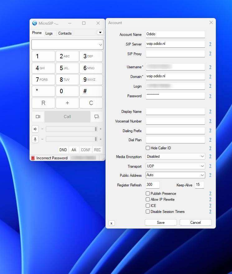

​@draaijer Kan je proberen om vanaf een PC het open-source programma MicroSIP te downloaden (hoef je niet eens te installeren, downloaden is genoeg.)
Dat geeft explicieter een eventuele foutmelding aan, dat maakt het makkelijker om te zien wat er aan de hand is.
Over de voip.odido.nl vs voip.t-mobilethuis.nl onzin is al een eigen topic aangemaakt, dat moet eens opgehelderd worden. Maar dat is een apart onderwerp.
Voor nu is de diagnose met een foutmelding handig. Want de kans bestaat dat het ergens anders aan ligt, bijvoorbeeld aan de UDP 5060 (inkomend) die Odido nog steeds op (een gedeelte van?) haar netwerk hanteert. Dat zou MicroSIP makkelijker expliciet moeten maken, of het daar aan ligt, of aan het wachtwoord.
Je kan het programma googlen, of gelijk hier downloaden: https://www.microsip.org/

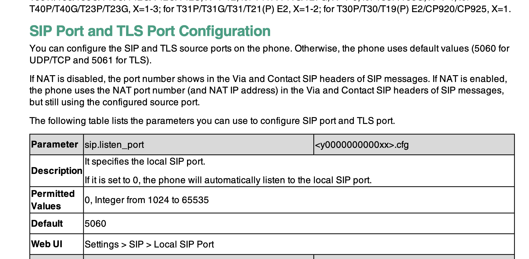

Update: ik heb even in de documentatie van de Yealink telefoon gesnuffeld, en inderdaad, de standaardwaarde is dat de SIP listen port (oftewel SIP afzender poort) op 5060 staat.
Local SIP Port: Default=5060
Dat betekent dat ook dit apparaat tegen de poortblokkade van Odido aanloopt tenzij deze waarde gewijzigd wordt.
Bron van de info: https://support.yealink.com/en/portal/docDetail?documentCode=a2580460e37898bb

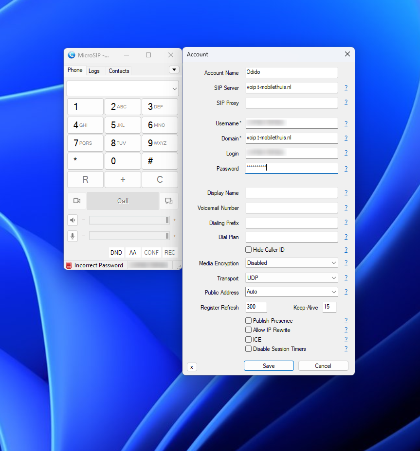

Hi, dan je wel voor je mooie suggestie en ik heb die gelijk gedaan, via de afbeeldingen:
Het probleem zit zoals verwacht in het wachtwoord van het account. Hier loopt een ander topic voor en ik heb net weer aan de telefoon gezeten met de klantenservice. De conclusie is dat de klantservice samen met de technische dienst niet achter het wachtwoord kunnen komen. Het is ook niet mogelijk om deze te resetten via Mijn Odido en ik wordt verwezen naar de community. Daarin wordt er aangegeven dat ze de wachtwoorden niet meer via privé berichten kunnen delen, ook de back-up route via het Zyxel modem werkt niet meer.
