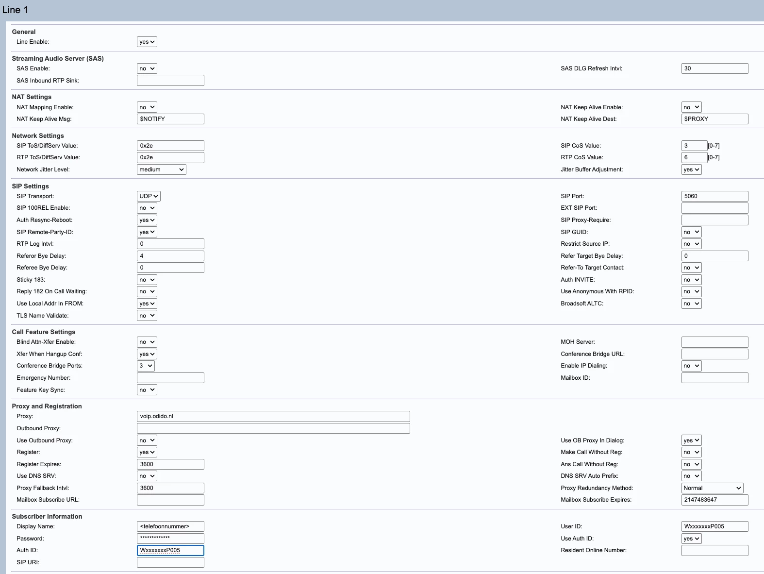

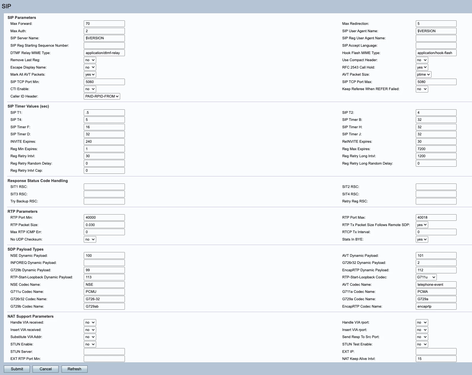

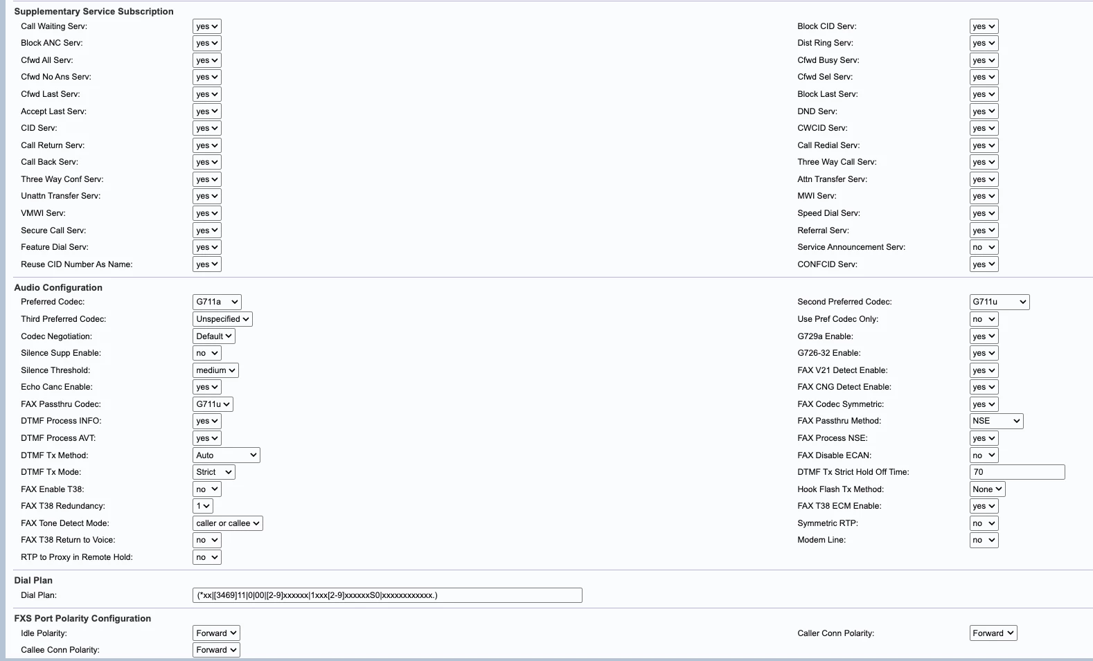

Instellingen:
SIP instellingen
Line1 instellingen (deel 1)
Line 1 instellingen (deel 2)
Nogmaals: ik heb bij de instellingen van de ‘subscriber information’ als veel dingen geprobeerd, maar het zou fijn zijn als er iemand precies kan zeggen wat het zou moeten zijn :-). Dus bijvoorbeeld:
  • in welk veld zou ik het telefoonnummer moeten zetten?
  • is dat in de notatie +3120…. of 020…..
  • moet ik de sip URI zelf invullen? Zo ja wat zou dat moeten zijn?
  • Bij netwerk instellingen heb ik DiffServ values aangepast naar 0x2e (=46 decimaal zoals in de documentatie volgens mij?)
Hulp zou zeer welkom zijn! Bij voorbaat dank!

Oh hij is nu toch geregistreerd. Ik heb je script gedraaid en guess wat: mijn wachtwoord van 20 karakters is getruncate naar 15 karakters! Nou ik kan weer even puzzelen met wat instellingen en een hopelijk _correct_ wachtwoord deze keer.
Okay, ben wat verder. Ik denk dat de culprit dus 1. het wachtwoord was en 2. een setting genaamd: `Use Local Addr In FROM:`.
Het lukt nu om outbound calls te doen. Maar inbound gaat er nog iets mis. Ik heb wel SIP INVITES, maar die komen niet door op het toestel op het moment. To be continued. So far: bedankt voor het script want dat was sowieso nooit goed gegaan met een truncated wachtwoord. Wie verzint dat...
