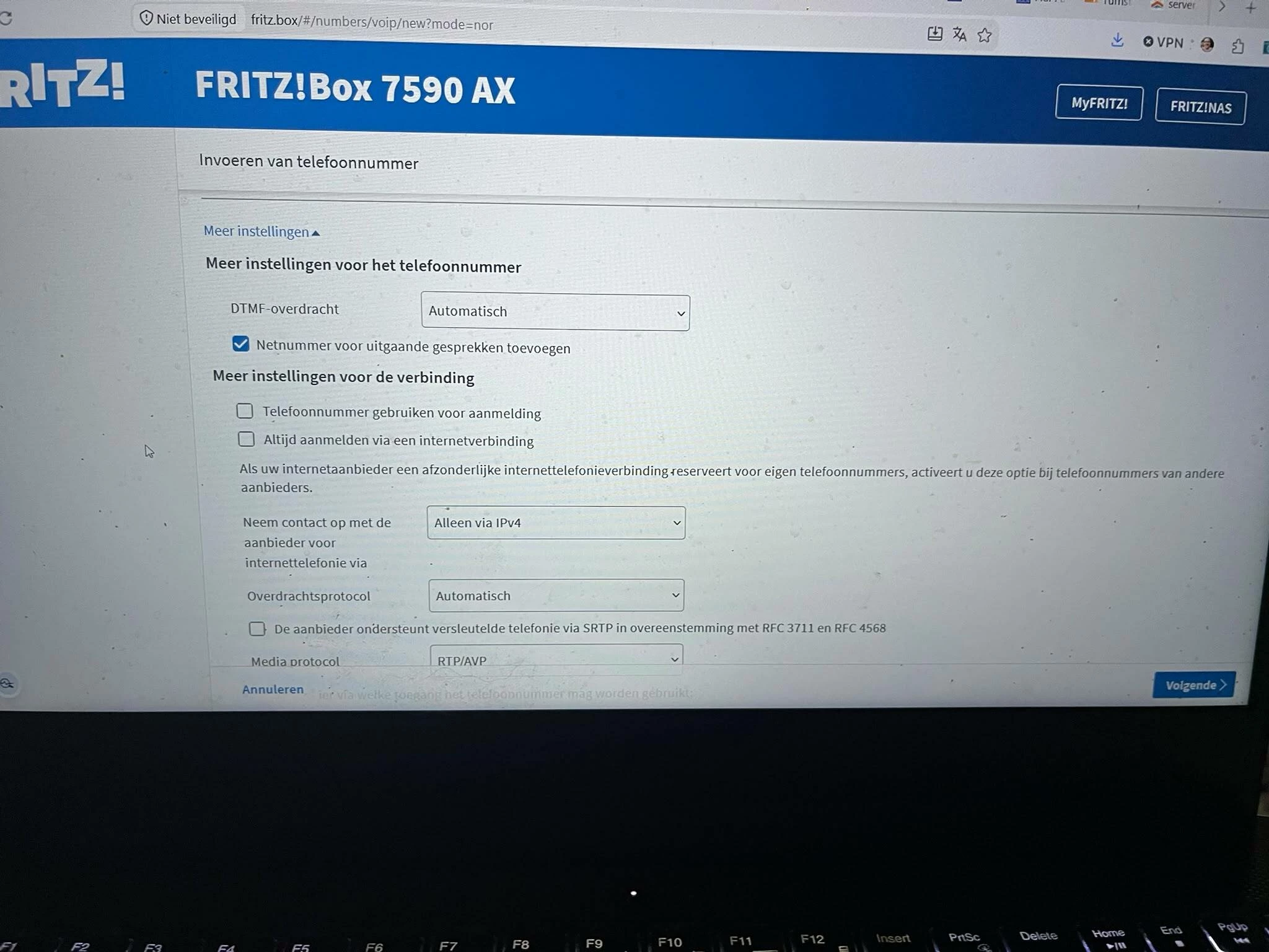

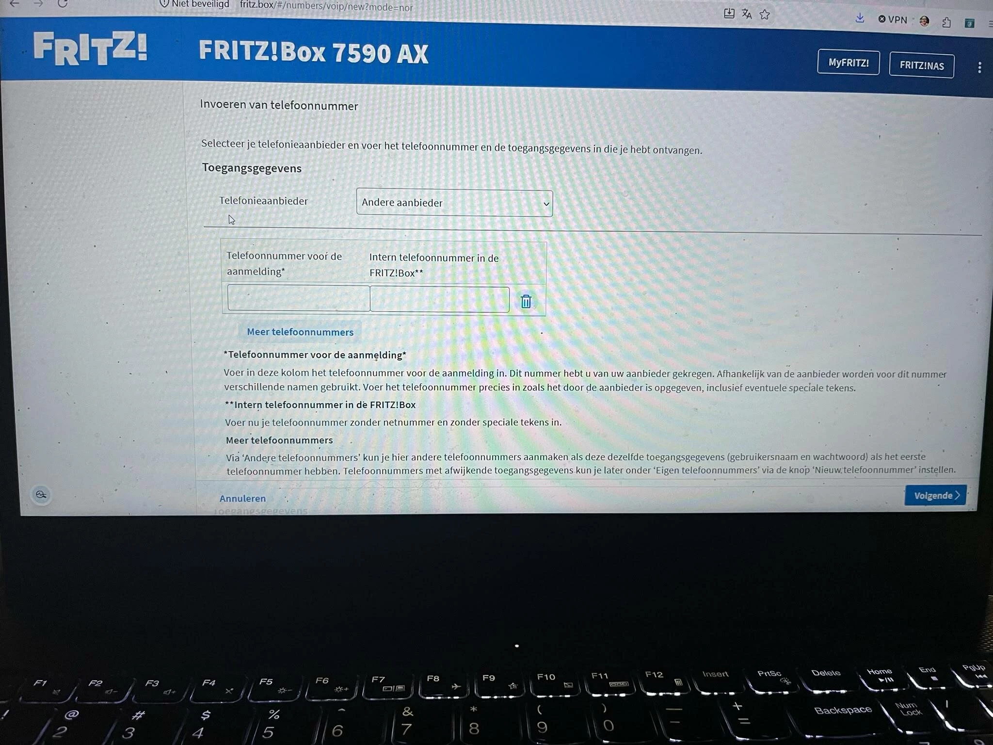

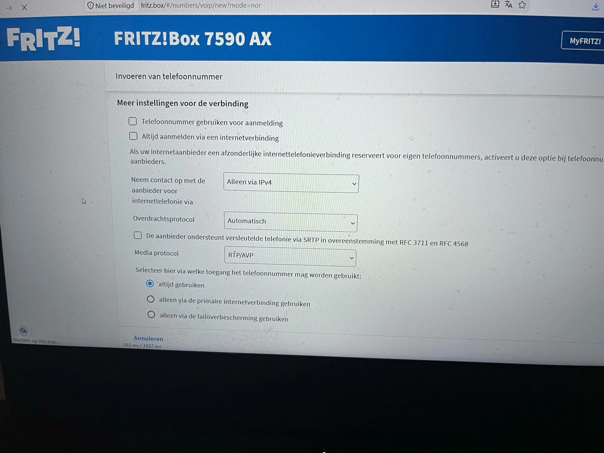

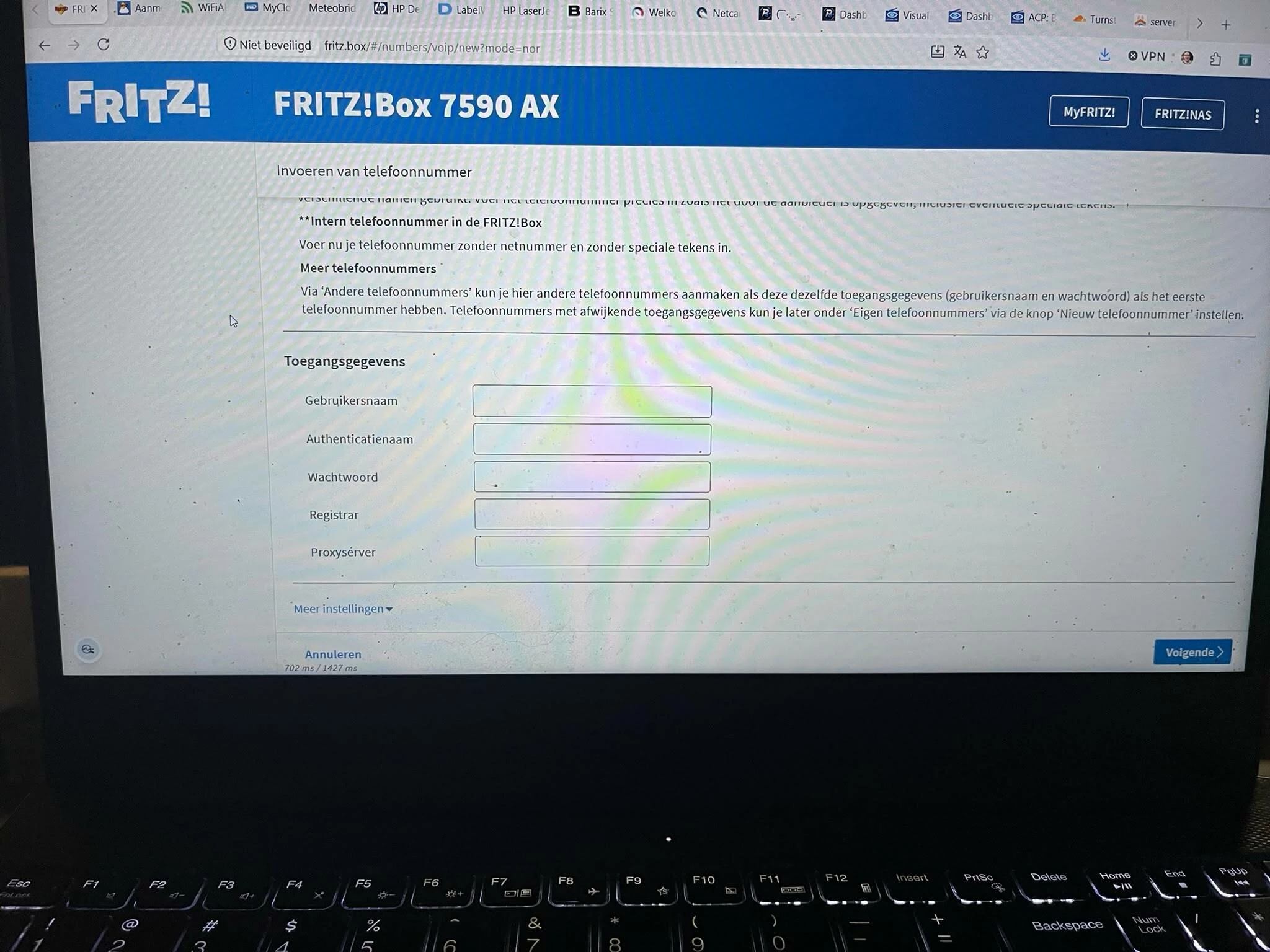

Het lukt mij nog niet echt om telefonie weer aan de gang te krijgen.
Ik heb een paar afbeeldingen toegevoegd zo iemand mij verder kan helpen.
Dit heb ik ook geprobeerd een nieuw voip wachtwoord aan te makken en vervolgens meld de website van Odido dat het voip wachtwoord is gewijzigd en dan kijk even na of dat ook zo is en staat nog op me oude voip wachtwoord. Dus denk dat ook wat fout gaat op de website https://www.odido.nl/my/thuis/instellingen/bellen en specifiek deze pagina.

  • sep 11, 2026 1:49 p.m. UTC
​@roncpjovertoom
Altijd aanmelden via een internetverbinding proberen met aanvinken, want dan dwing je de Fritzbox om Voip.odido.nl via de gewone internetverbinding te bereiken.
Overdrachtprotocool naar UDP
Telefoonnummer gebruiken voor aanmelden uit
alleen via IPv4 aan
SRTP uit
Mediaprotocol RTP/AVP
DTMF automatisch
en op de vorige post:
Alles zoals de vorige keer hebt ingevuld bij het aansluiten, maar dan registrar en proxyserver Voip.odido.nl en authenticatienaam leeg.
Ik heb zelf geen fritzbox, maar volgens mij kiest hij poort 5060 gewoon automatisch.

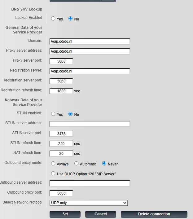

  • sep 11, 2026 7:22 p.m. UTC
Helaas blijft bij mijn gigaset maar de melding komen dat registratie bij provider mislukt. Wachtwoord veranderen maakt niet uit en zowel voip.t-mobilethuis.nl en voip.odido.nl maakt allemaal niets uit. Lekker weer van Odido.
