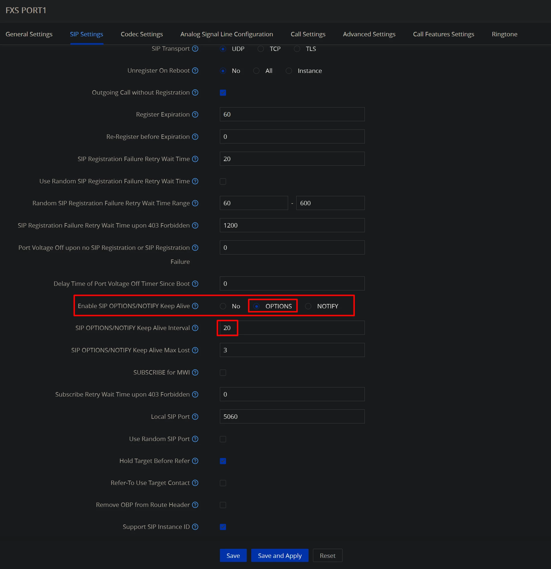

Vandaag een aantal uur bezig geweest met ten eerste de registratie van de HT801 dat ging niet vanzelf. Heel veel topics gelezen en het laatse topic van 7 maanden geleden was de oplossing.
Maar nu loop ik tegen een probleem aan de Gigaset telefoon kan wel naar buiten bellen maar als we naar het huisnummer bellen gebeurd er niks. De Gigaset krijgt dan geen signaal.
Heb met 'Gemini de meeste instellingen al veranderd die het probleem zouden verhelpen maar niks helpt. Daarom nu maar hier wie heeft er ervaring met dit probleem?

​@Millennium1980 Dit gaat om een Odido voip/telefoon lijn toch?
  • dec 18, 2025 12:50 p.m. UTC
Dat klopt Saresh,
Hier wat ik al gedaan heb in samenwerking met Gemini
Grandstream HT801 + Gigaset E290: Inkomend stil (Fax werkt wel!), Odido + Unifi

  • dec 18, 2025 2:46 p.m. UTC
[OPGELOST] Werkende instellingen Grandstream HT801 + Gigaset E290 (Odido & Unifi)
Bericht:
Hoi allemaal,
Na lang puzzelen (zeker 8 uur alles veranderen en uitproberen.)heb ik mijn VoIP-setup met Odido glasvezel perfect werkend gekregen. Ik liep tegen het probleem aan dat mijn Fax wel overging, maar mijn Gigaset E290 stil bleef (terwijl uitbellen wel werkte). Daarnaast verloor de telefoon na verloop van tijd de verbinding.
Omdat ik deze combinatie (Grandstream achter een Unifi Gateway) vaak voorbij zie komen met problemen, deel ik hier mijn werkende configuratie.
De Hardware:
  • Provider: Odido Glasvezel
  • Router: Unifi Gateway (USG/UDM Pro) - SIP ALG staat UIT
  • ATA: Grandstream HT801 (Firmware 1.0.x)
  • Toestel: Gigaset E290 (Analoog)
De Oplossing (in het kort):
  1. Netwerk: Unifi gooide de poort dicht -> Opgelost met Keep-Alive en poortwijziging.
  2. Grandstream: Signaal aangepast naar Nederlandse standaarden (25Hz).
  3. Gigaset Handset: Lokale blokkades uitgezet (Cruciaal!).
Mijn werkende instellingen:
1. Instellingen in de Gigaset Handset (Check dit eerst!)
De Gigaset E290 (en vergelijkbare modellen) kan inkomende oproepen blokkeren als de nummerherkenning net even anders binnenkomt via VoIP.
  • Ga in het menu naar Instellingen > Telefonie.
  • Anoniem stil: Zet deze UIT. (Als deze aan staat, rinkelt hij vaak niet via de HT801).
  • Zwarte lijst / Blokkeerlijst: Controleer of deze leeg is of staat uitgeschakeld.
2. Grandstream - Account & SIP (Tegen het "wegvallen" van de lijn)
(Tabblad FXS PORT)
  • Primary SIP Server: voip.odido.nl
  • NAT Traversal: Keep-Alive
  • Local SIP Port: 5080 (Standaard 5060 gaf conflicten met Unifi)
  • Register Expiration: 180 (3 minuten)
3. Grandstream - Keep-Alive (Nodig voor Unifi)
(Tabblad FXS PORT)
  • Enable SIP OPTIONS/NOTIFY Keep Alive: OPTIONS
  • SIP OPTIONS/NOTIFY Keep Alive Interval: 20 (Elke 20 sec een check houdt de poort open)
  • SIP Registration Failure Retry Wait Time: 30
4. Grandstream - Analoge Lijn (Zodat de Gigaset rinkelt)
(Tabblad FXS PORT)
  • SLIC Setting: EUROPEAN CTR21
  • Caller ID Scheme: ETSI-FSK during ringing
  • Ring Frequency: 25Hz (Standaard 20Hz werkt vaak niet op Gigaset)
  • Enable High Ring Power: Yes (Staat vaak standaard aan, check dit even).
5. Audio Codecs
  • Vocoder: G722 (als eerste, voor HD geluid), gevolgd door G729, G723
Hopelijk helpt dit anderen die ook worstelen met een Gigaset die "wel kan bellen maar niet rinkelt"!
