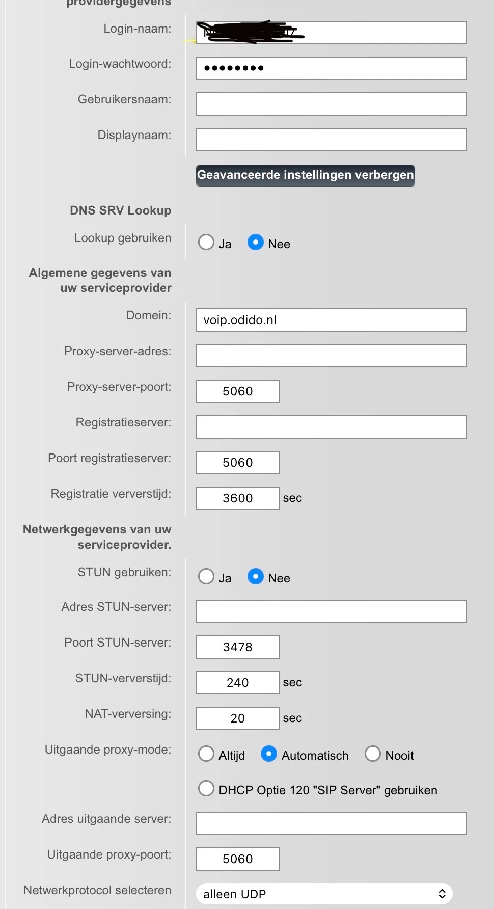

Hartta
Sinds een aantal dagen werkt mijn VoIP niet meer. Onder de instellingen van mijn Siemens Gigaset S850A Go heb ik toegevoegde instellingen staan. Nu had ik hier qua servers ‘viop.t-modulethuis.nl’ staan, maar dat werkte ook niet meer. Op aangeven van de ODIDO servicedesk deze gewijzigd naar ‘voip.odido.nl’, maar dit resulteert ook in de status ‘aanmelding is mislukt!’.
Het lijkt iets te maken te hebben met de SIP-instellingen, want alle andere zaken werken wel naar behoren. De ping naar beide van bovenstaande servers werken gewoon, alleen mijn aanmelding niet. Nu stond er geen wachtwoord ingevuld en is ook niet aan te passen, noch op de iPad noch op de computer zelf.

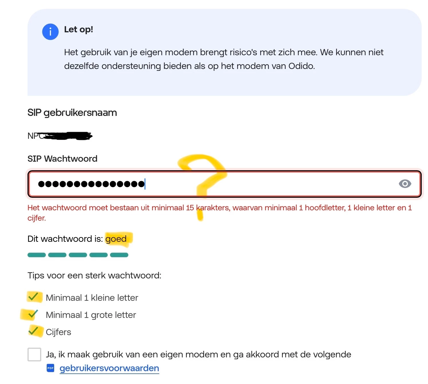

En met het wijzigen van mijn SIP-wachtwoord krijg ik dus de melding, dat het wachtwoord niet voldoet en 15 karakters dient te hebben. Echter dit is wel het geval, bevat alle criteria en 1 echt leesteken, geen vreemde leestekens. Er is wat mis met deze controle… Waarom?
  • June 13, 2026
Doe je het wachtwoord kopiëren en plakken? Of klop je het handmatig in?
Als je het wachtwoord plakt, verwijderd dan het laatste teken en tik dat in met je toetsenbord.

Nick, dank voor het meedenken. Het wachtwoord vul ik handmatig in. En dan krijg ik dus die melding. Hopelijk vindt Odido of ikzelf de oplossing. Echter, zie ik dat er meer mensen zijn waarbij de SIP-registratie niet meer werkt sinds kort. En het feit, dat Odido mijn melding getypeerd zou hebben als prio 1 is ook opmerkelijk. Dan zou het toch bij meerdere klanten fout moeten gaan. Lees wat over recentelijk onderhoud…

Helaas is het nog steeds niet mogelijk om het wachtwoord voor het vast bellen te wijzigen in een 15-karakter tellend wachtwoord. Onder Safari noch Firefox op een mac gaat de validatie goed; ondanks 15 karakters blijf ik de melding krijgen, dat het 15 karakters moeten zijn.

Mijn VoIP probleem is zojuist opgelost, doordat ik eindelijk per mail door de Odido klantenservice werd geïnformeerd dat het SIP Proxy server adres van voip.t-mobilethuis.nl is veranderd naar voip.odido.nl , ofwel: Het PDF-bestand dat door Odido is gepubliceerd, is niet langer up-to-date met de correcte informatie.
Edit: Ik realiseerde me achteraf het beantwoorden om naar jouw screenshot te kijken en zag dat je voip.odido.nl al hebt ingevuld onder "Domein", maar je hebt "Proxy-server-adres" leeg gelaten. Misschien zal die ‘t doen als je daar ook voip.odido.nl invult, hoewel ik jouw VoIP converter uiteraard niet ken om dat met zekerheid te zeggen. Je kan 't in ieder geval wel even proberen.
