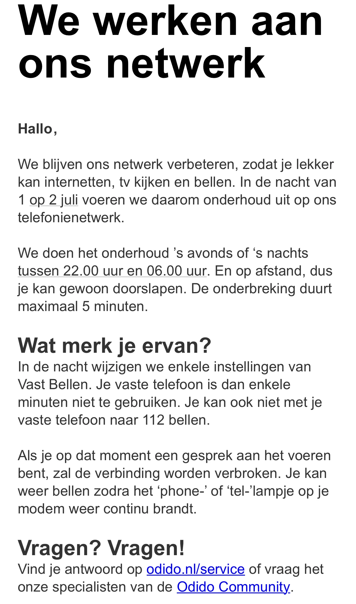

Misschien goed om te melden: ik kreeg een tijdje terug dit mailtje:
Dit is net iets anders dan het standaard onderhoudsmailtje. Hier staat specifiek dat er enkele instellingen van Vast Bellen gewijzigd worden. Het bleek te gaan om de server (van voip.t-mobilethuis.nl overgezet naar voip.odido.nl) en om het wachtwoord. Dat bestond eerst uit 12 of 13 tekens, maar nu zijn het er 20. Houd daar dus rekening mee als je eigen apparatuur gebruikt.

@GebruikersnaamRandomTekst Ja, dat heeft wel gevolgen, want de oude gegevens werken dan niet meer. Als je de Odido-router gebruikt, merk je er niets van. De nieuwe gegevens worden inderdaad via TR-069 gestuurd. Als je eigen apparatuur gebruikt, moet je in elk geval het serveradres aanpassen. Ik weet alleen niet zeker of het wachtwoord ook verandert als je zelf een eigen wachtwoord via Mijn Odido hebt ingesteld. Ik heb mijn wachtwoord via het script achterhaald en niet veranderd. Het zou kunnen dat ze het niet aanpassen bij klanten met een eigen wachtwoord, maar omdat het serveradres verandert, moet je toch iets aanpassen in je instellingen.
Daarom had deze mail wel iets duidelijker mogen zijn qua implicaties voor klanten met eigen apparatuur. Niet dat ze ondersteuning kunnen bieden op eigen spullen, maar een waarschuwing kost niks en was wel netjes geweest.

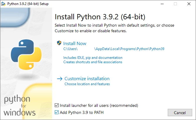

Enfin, terug naar het stappenplan, waarbij ik ervan uitga dat je de Zyxel in gebruik hebt zoals je dat normaal gesproken ook zou hebben. Verder is deze guide gemaakt voor een schone Windows-installatie (dat is nu eenmaal de grootste doelgroep), maar op andere systemen moet het ook lukken. Als je al eerder iets in deze richting hebt gedaan, kun je een paar stappen overslaan. Misschien heb je bijvoorbeeld Python 3 (2 werkt niet!) al op je computer. Zo niet, dan kun je dat hier downloaden. Ik heb de code getest met de op het moment van schrijven meest recente versie (3.9.2). Installeer het en let daarbij op dat je het vinkje bij ‘Add Python 3.9 to PATH’ aanzet.

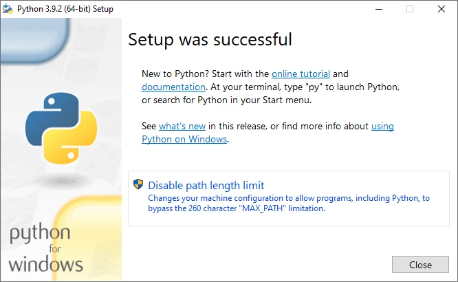

Klik na het installeren voor de zekerheid op ‘Disable path length limit’.

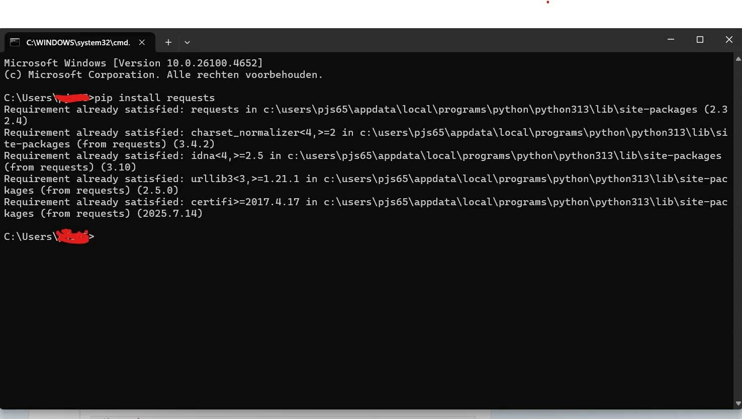

pip install requests
en op Enter te drukken, en daarna dit:
pip install pycryptodome
Wacht tot het installeren klaar is (en negeer een eventuele waarschuwing) en open dan in CMD de map waar je het eerder gedownloade script hebt opgeslagen. Meestal is dat de map 'Downloads'. Dat doe je door dit te typen:

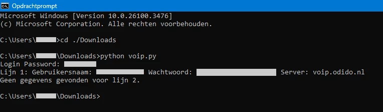

python voip.py
Voer nu het Login Password van je router in. Dat is het wachtwoord van 8 hoofdletters en cijfers dat je op de achterkant van de Zyxel vindt, tenzij je dat ooit hebt aangepast natuurlijk. Druk weer op Enter. Als je een melding van de firewall krijgt, sta dan alles toe. De communicatie vindt plaats tussen de server van Odido, je router en je computer. Niets hiervan gaat via het grote boze internet, dus geen zorgen. Je ziet nu alle gegevens staan die je nodig hebt om je eigen router of VoIP-toestel te gebruiken, met naar aanleiding van de verwarring eerder in dit topic ook de server-URL.
Nu ben je vrij om een eigen router aan te sluiten en toch je oude telefoonlijn te gebruiken. Daarover zijn hier genoeg interessante topics te vinden. Je Zyxel kan nu de kast in, maar bewaar 'm wel. Als je ooit je abonnement opzegt, wil Odido 'm graag terug. En verder: wees voorzichtig met je VoIP-gegevens! Als ze in verkeerde handen vallen, kan het boevengilde op jouw kosten bellen en dat gaat Odido niet vergoeden.

Ik kan bevestigen dat het nieuwe script voor mij gewerkt heeft (met Zyxel T-56). Het wachtwoord voor de eerste lijn had ik ingesteld via Mijn Odido en het script geeft hetzelfde wachtwoord, dus dat klopt. Het wachtwoord voor de tweede lijn kon ik niet instellen of achterhalen via Odido maar dus wel met dit script. Ik moest alleen in het script het IP-adres van de Zyxel aanpassen, omdat ik niet het standaard IP-adres gebruik. Nu kan ik eindelijk mijn eigen modem gaan gebruiken, erg blij mee!
@TMTV (en anderen die hieraan meegewerkt hebben): heel erg bedankt voor alle moeite!

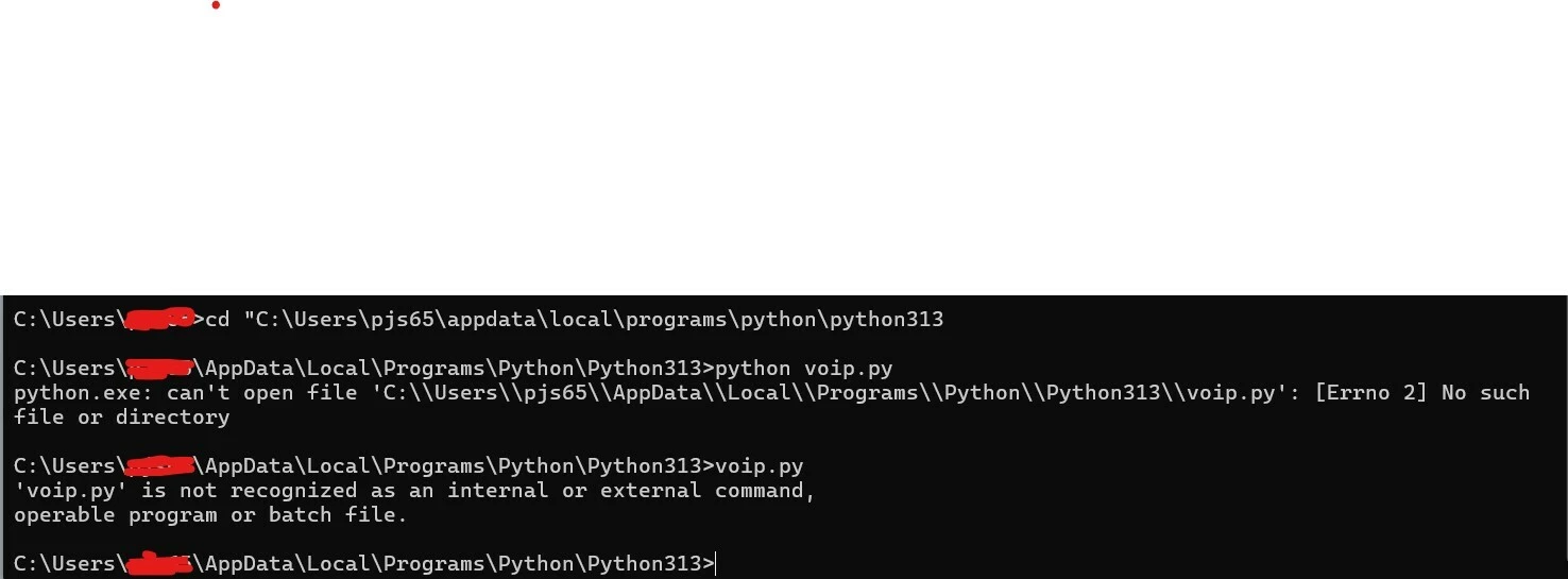

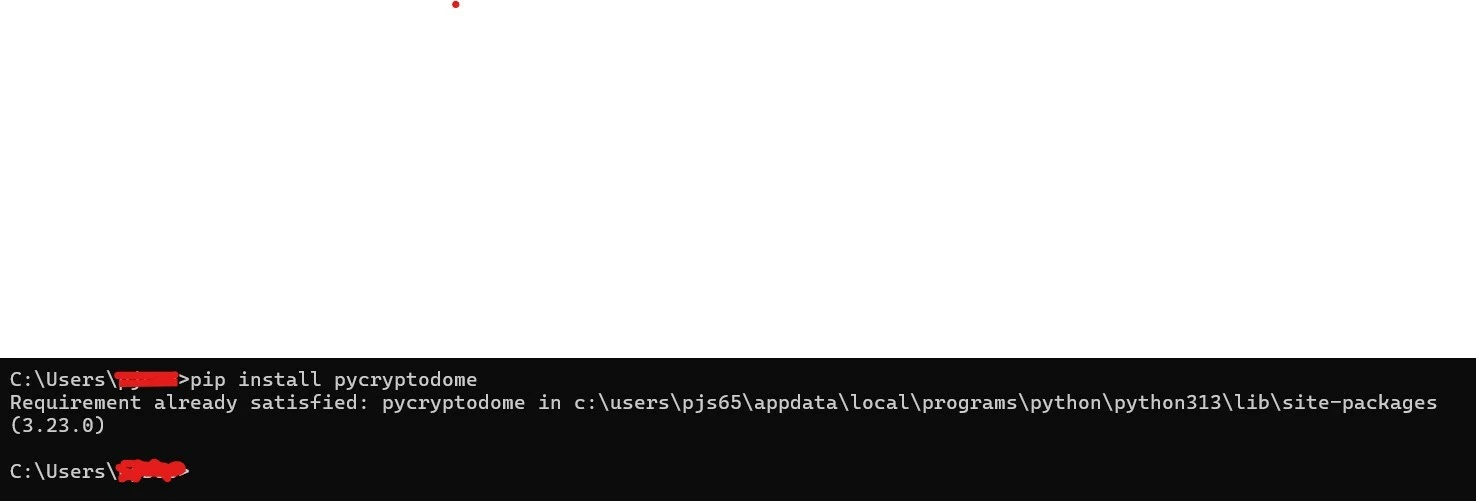

Hallo, tot zover goed, ik heb geen map downloads en heb gezien dat python in C:\Users\XXXXX\AppData\Local\Programs staat. Waar ik dit ook in typ “python voip.py” er gebeurt niets meer, misschien een oplossing??
TMTV
Forum|alt.badge.img+6
  • 1865 reacties
  • 21 juli 2025
Hoi ​@pita652,
Het maakt niet uit waar Python geïnstalleerd is. Het gaat om de locatie van het script (voip.py) dat je gedownload hebt. Standaard zetten browsers dat in de map Downloads onder je gebruikersnaam, maar als je dat hebt aangepast, kan het ergens anders staan. Als je Chrome gebruikt, kun je naar chrome://downloads gaan. Je krijgt dan een lijst met je downloads te zien. Als je op het mapje klikt, kom je in de juiste map terecht. Gebruik dat pad bij het commando cd C:\Users\…. Daarna kun je python voip.py doen en zou het moeten werken. Lukt het zo?
  • 7 reacties
  • 22 juli 2025
TMTV schreef:
Hoi ​@pita652,
Python gezocht en gevonden in de map programs, echter zonder succes na het ingeven van voip.py
In de map python staat eigenlijk niets wel weer een map python313
Heb je het script wel gedownload? Linkje staat in de handleiding. Dan zou het in de map Downloads moeten komen en kun je het uitvoeren.

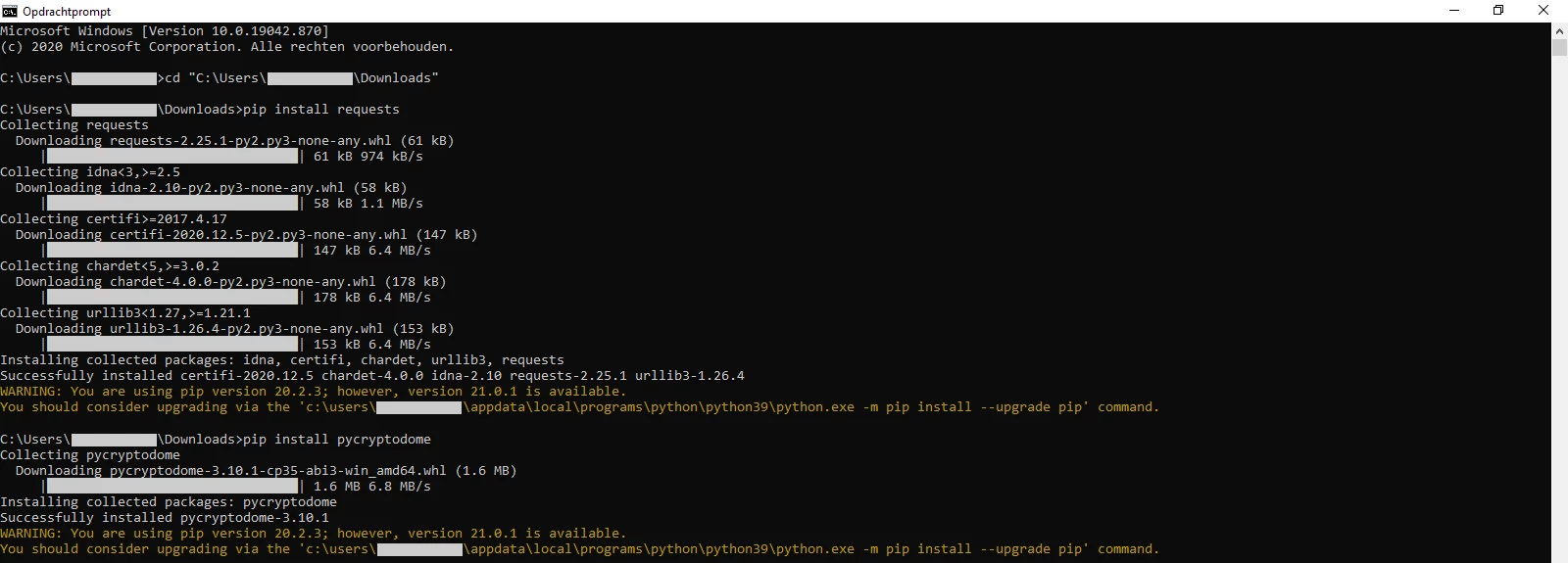

TMTV schreef:
Ik heb ff een paar printscreens gemaakt, misschien kun je daar iet uit herleiden
TMTV
  • 1865 reacties
  • 22 juli 2025
Je bent er bijna. Typ cd "C:\Users\<gebruikersnaam>\Downloads". Vervang <gebruikersnaam> door je eigen gebruikersnaam. Typ nu: python voip.py. Als het script in die map staat, krijg je nu je gegevens te zien.

Als je in de python313 zit dan kun ye het volgende tikken, uitgaande dat je de VoIP of gedownload hebt in je Downloads directory.
python c:\users\jouwusernaam\downloads\voip.py
Je kunt ook de voip.py kopiëren naar je python313 directory.
copy c:\users\jouwusernaam\downloads\voip.py .
En dan
python voip.py
Edit: ha, ja, ik zie dat je python wel in je zoekpad staat dus direct python voip.py in de download directory werkt ook.
Je moet wel die voip.py downloaden.

Ik heb volgens de beschrijving python gedowload en geinstalleerd zoals in de beschrijving staat, maar voip.py kan ik niet vinden, zie ook mijn screenshots
