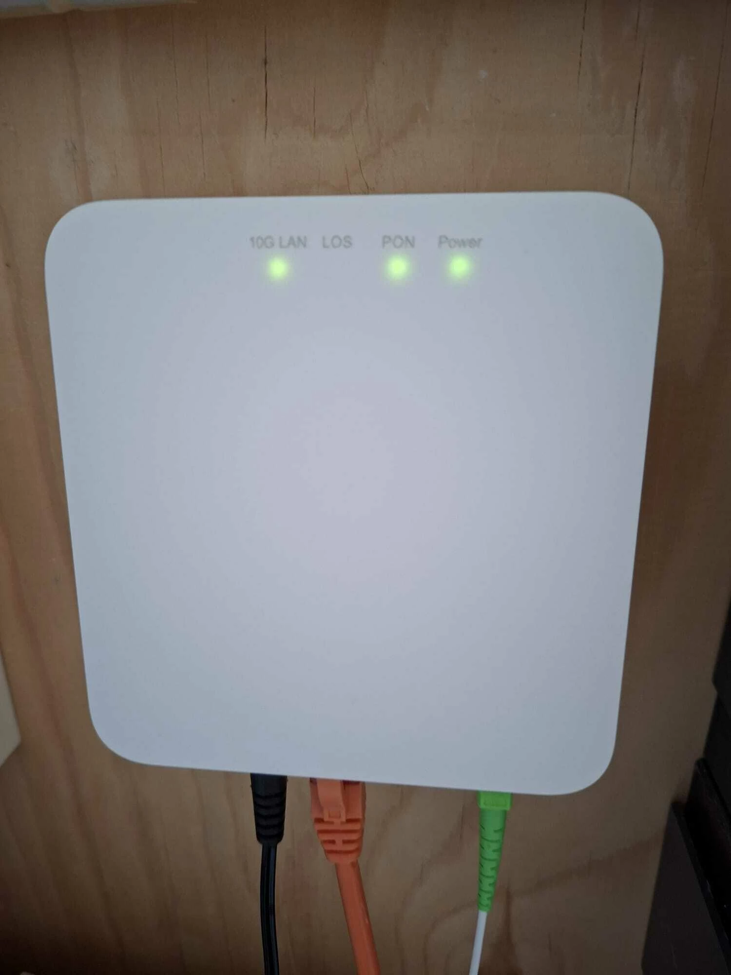

  • okt 9, 2025 7:48 a.m. UTC
Glasvezel doet het PON brand nu continue.

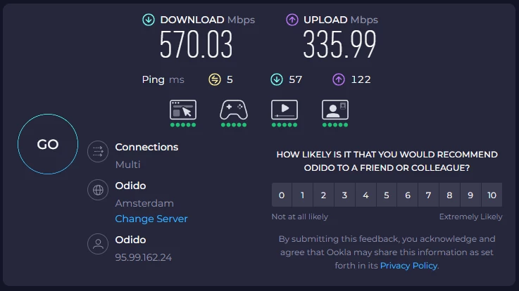

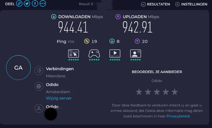

  • okt 9, 2025 11:48 a.m. UTC
Mij hoor je niet klagen.
Bij mij doet hij het ook!
Via de Wifi:
Lindelaan, Grootebroek
  • okt 9, 2025 1:56 p.m. UTC
Via de Wifi:
Top, lekker. Dan komt het vast goed deze week. Nu nog de princeshof.
any ways, haal je externe ip adres graag weg voor je eigen veiligheid.
