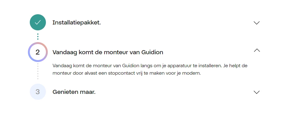

Zou tussen 12 en 16 uur langs komen.
Geen bericht.
Geen bericht.
Op zondag? 🧐
Geen bericht.
Op zondag? 🧐
Ja, de afspraak staat op zondag, maar geen bezoek vandaag.
Iemand een idee wat nu? Wie moet ik bellen?
