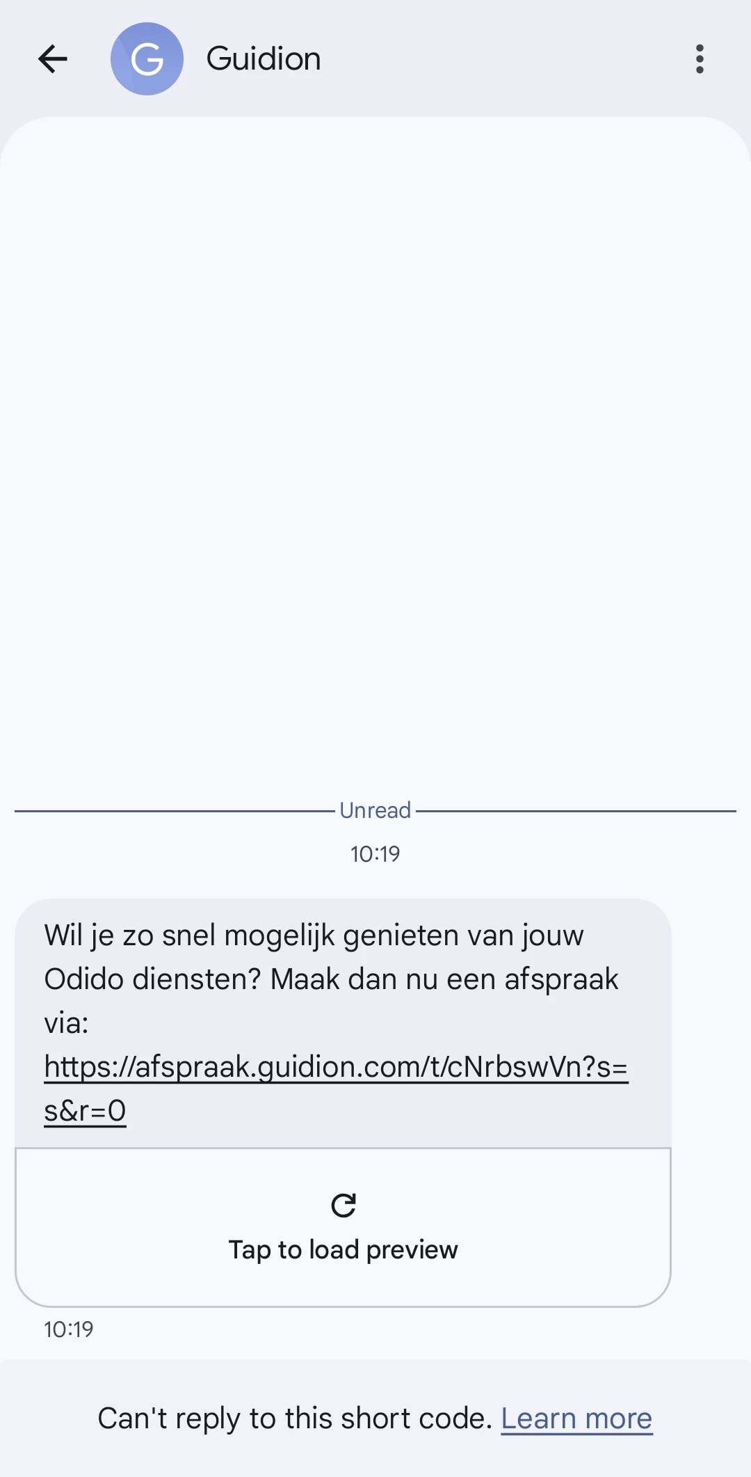

  • okt 1, 2025 9:24 a.m. UTC
Hier zojuist ook een afspraak mogen maken met Guidion, 16 oktober was de eerst mogelijke, nog een klein beetje geduld dus.

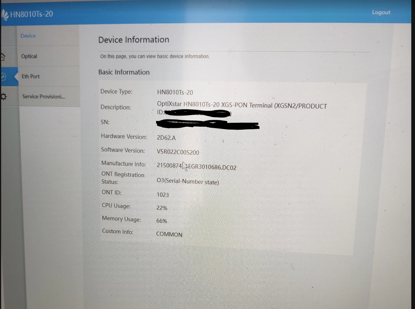

Ik heb weer even gebeld met de Odido, ze konden zien dat de netwerkbeheerder de lijn geactiveerd en gereed gemeld had, ze hadden ook het serienummer van de Huawei ONT maar konden deze niet zien.
Ze vonden het raar dat het nu niet zou werken.

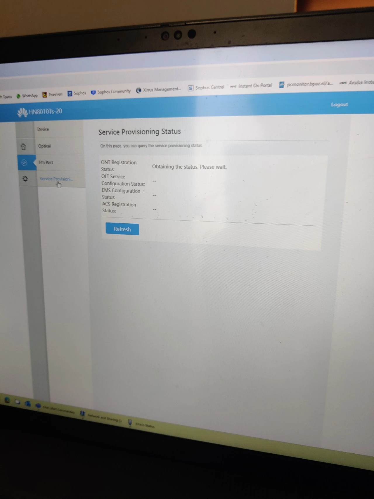

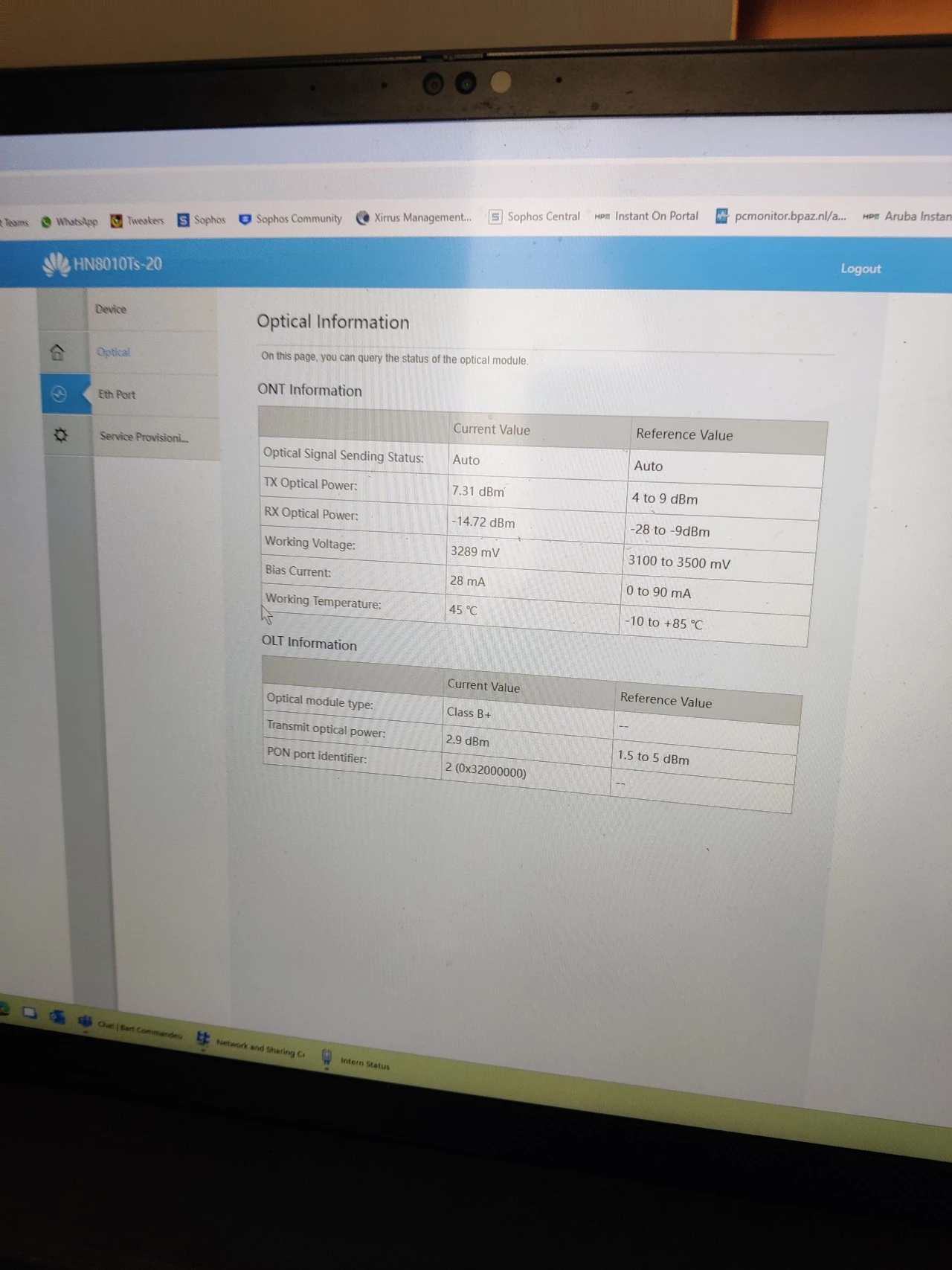

Hier blijft de ONT op staan.
Signaal is er:

  • okt 1, 2025 2:05 p.m. UTC
https://forum.huawei.com/enterprise/eu/en/thread/the-process-for-an-onu-to-go-online-gpon-technical-posts-12/667221063299383296?blogId=667221063299383296
Hier staat beschreven hoe een ONT (ONU) online moet komen. Wat ik hieruit opmaak is dat het proces van het registreren van het SN niet goed verloopt.

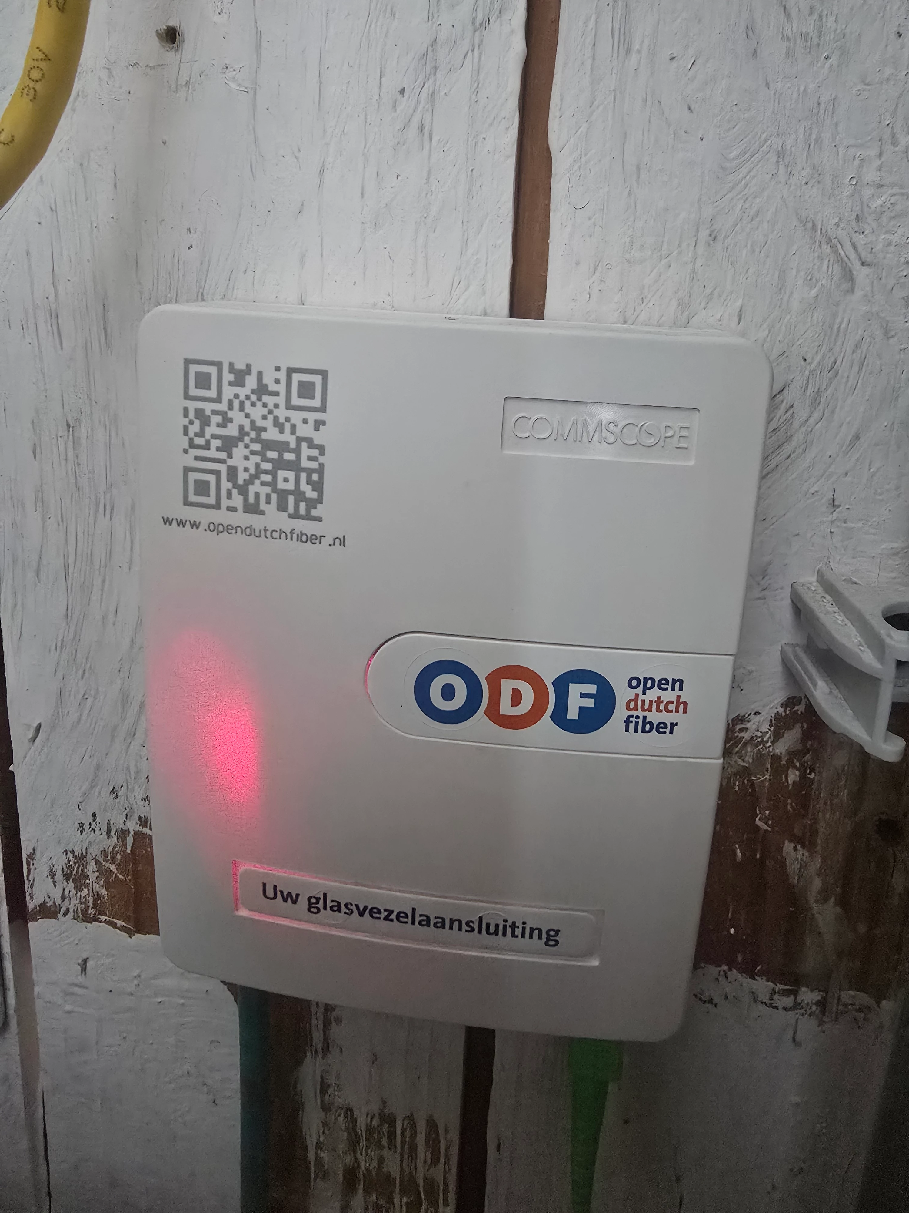

  • okt 2, 2025 1:22 p.m. UTC
Zo juist de monteur van guidion over de vloer gehad.
De installatie kant die wij zelf geplaats hebben was goed alleen de glasvezel die binnenkomt was
1. Niet goed gepatched in de wijkcentrale
2. Hij is beschadigd in het doosje vanaf glasvezel kabel naar binnenhuis bekabeling…
Nu moet ODF  Hier voor langkomen om dit te verhelpen.

Ik hoop voor jullie een verkeerde patch, dat is namelijk redelijk makkelijk te verhelpen.
  • okt 2, 2025 4:58 p.m. UTC
Ja klopt die bleef knipperen.
Ik ga zo odido bellen kijken of ze wat voor mij kunnen betekenen.
Het lijkt mij meer op een kabel breuk waar ze de verbinding hebben gemaakt.
Bij het kastje wat hun in de keterkast hebben geplaatst want het licht straal moet in een keer door gaan naar de andere kant.
Deze is ook met het juiste gereedschap op telossen. Het is alleen de vraag hoelang duurt het voor dat ze daar achter zijn.

woensdag ook sms gehad voor afspraak. ingepland kon pas 9 oktober. Heb toen deze gepland en vervolgens guidion zelf gebeld. kon toen ineens vandaag. zijn vanmiddag ook langs geweest. Dus voor degene die laat een afspraak hebben even bellen. Misschien is er eerder iets beschikbaar
Helaas is bij de verbinding niet aangesloten. krijgt wel signaal pon lamp knippert groen. komt alleen niet online. monteur heeft vervolgens licht op de kabel gezet en naar de wijk centrale gereden. Daar kon hij alleen niet mijn aansluiting vinden. gaf aan nergens licht te zien.
Nu moet grond team komen van odf en de kabel doormeten.
