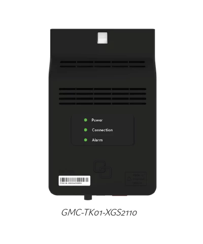

Vanochtend de klantenservice gebeld met een aantal vragen en hier op het forum wat rondgesnuffeld om antwoorden te zoeken alvorens ik ga overstappen naar Odido. Een goed antwoord over het type glasvezelmodem heb ik nog niet kunnen vinden.
Ik maak gebruik van een bestaande glasvezelverbinding via een provider die ik hier maar niet zal noemen. Odido is op mijn postcode beschikbaar met glasvezel.
Voor mij is het belangrijk dat ik niet met een dubbele NAT kom te zitten en dat Odido geen gebruik maakt van CGNAT. Voor dat laatste heb ik al wel een antwoord gevonden en hopelijk is dat nog actueel.
Van de KS kreeg ik door dat er gewerkt wordt met een Genexis xgs2110 modem. Op de website van genexis zelf zie ik dat er verschillende typen xgs2110 zijn, welk type wordt geleverd als ik een 1 Gb abonnement afneem?
xgs2110
xgs2110B
xgs2110-2.5G
Hierachter komt namelijk een eigen router, de Asus RT-BE88U en nog een RT-BE88U als AiMesh slave onderling verbonden met 10GB glasvezel. Met de xgs2110B ben ik klaar voor de toekomst en mijn Asus kan ook die 10GB LAN verbinding aan. Maar welke wordt het?

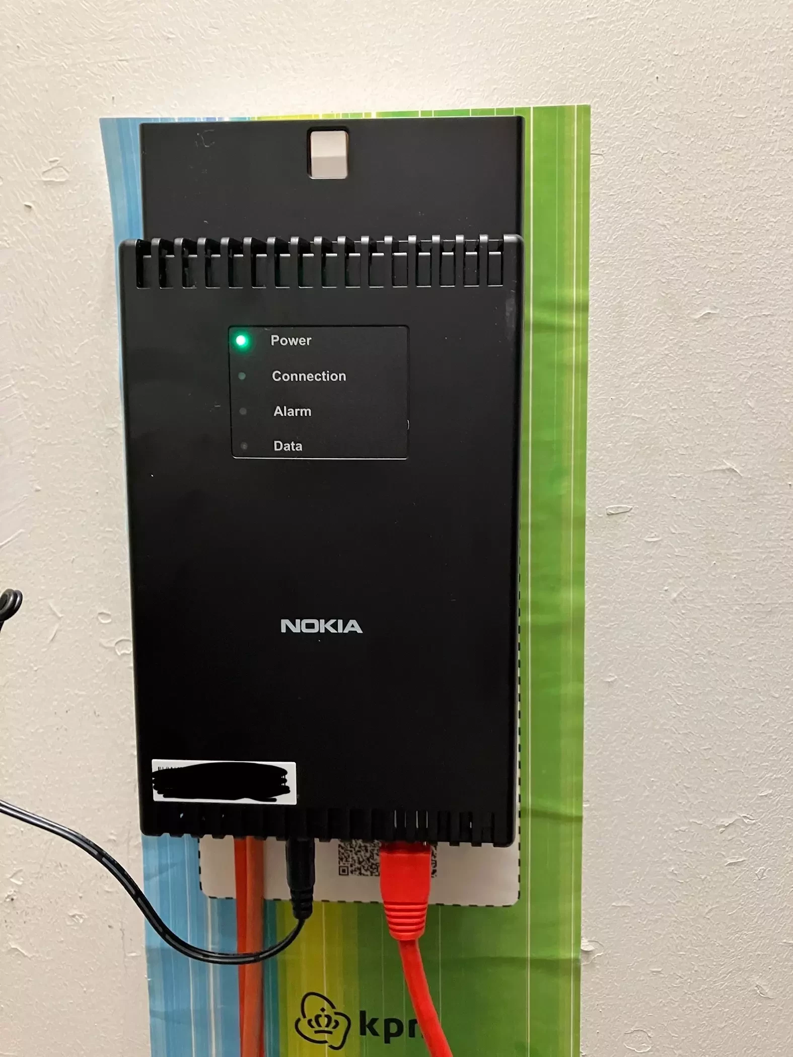

Hallo ​@ono
Als je inderdaad via het KPN glasvezelnetwerk wordt aangesloten (maximaal 1 Gbps volgens de postcodecheck) dan krijg je 1 van deze 2:
Dit is de  Nokia XS-010X-Q.

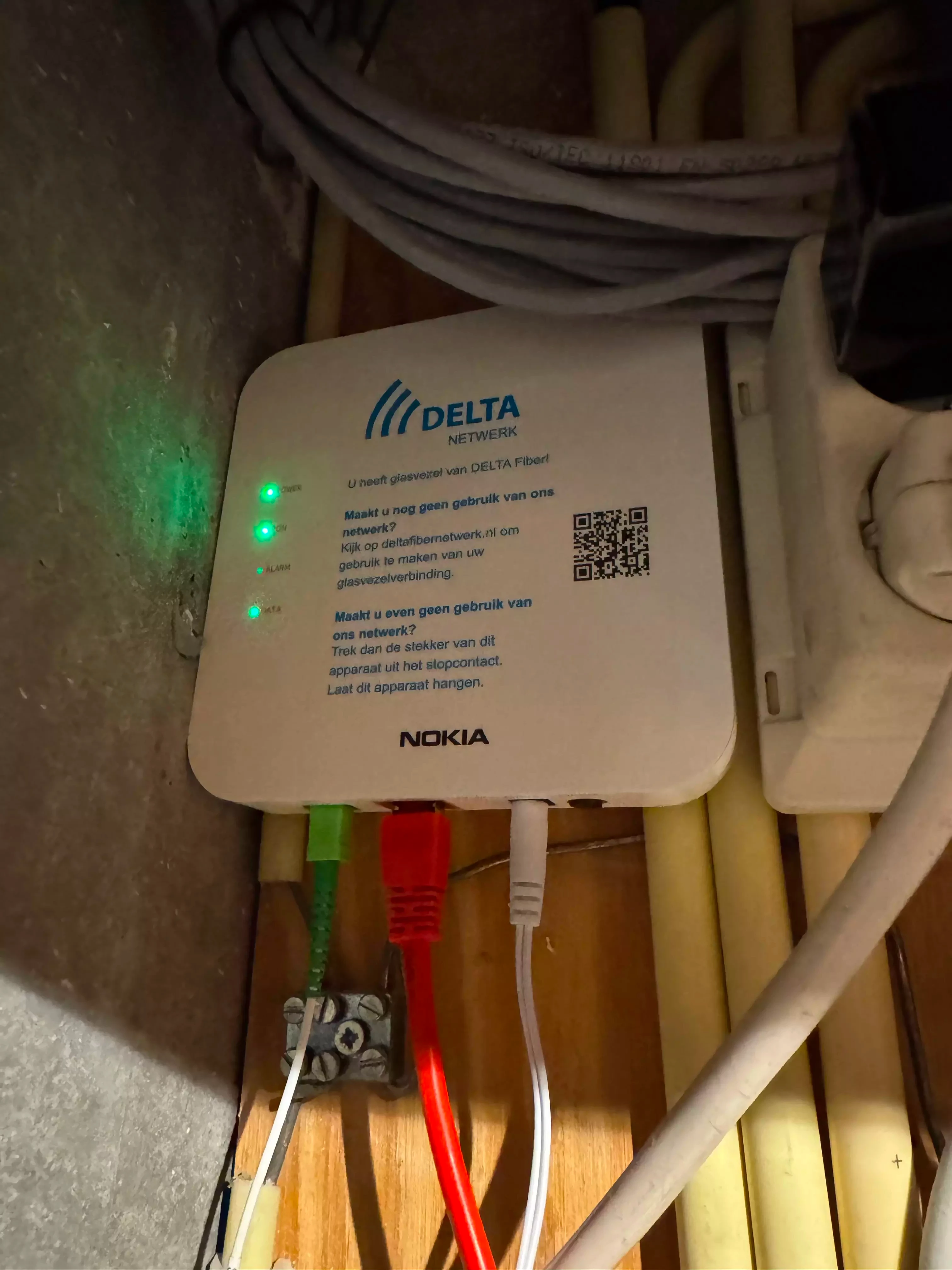

Beide bedankt voor de reacties.
Ik heb van mijn huidige provider (Delta) een Genexis Titanium-52 modem (ONT) hangen, die kan maximaal 1GB glasvezel aan. Mijn huidige snelheid is 600 Mb up en down. Het glasvezelnetwerk is aangelegd door “COGAS”, maar verkocht aan Delta.

​@ono
Voor op het Delta netwerk krijg je de Nokia XS-010X-Q.
