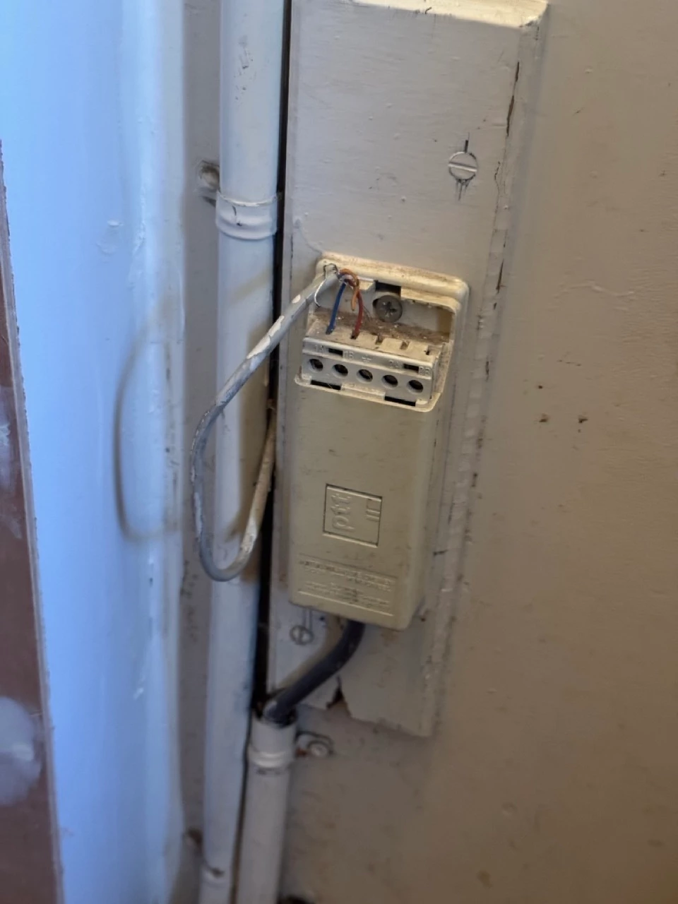

Ben sinds kort verhuisd naar een nieuwe woning. Alles goed en wel. Alleen zit er nog een heel gedateerd en vrij kwetsbaar isra-punt naast de deur. Internet valt ook regelmatig weg, dan moet ik weer even aan de kabels zitten en dan werkt het weer. Tot de deur weer een keer te hard opengaat en ik weer opnieuw kan beginnen.
KPN zegt dat het een Odidoprobleem is, Odido zegt dat het een KPNprobleem is.
Eindstand; ik zit regelmatig zonder internet.
Weet iemand wat te doen?
De situatie bij de voordeur.

Ik denk niet dat het ISRA punt zozeer het probleem is. De dunne kabel die is aangesloten gaat die direct naar het modem of eerst nog naar een andere aansluitpunt?
Misschien is er ergens slecht contact?

Met de dunne kabel bedoel je de kabel aan de bovenzijn :-)? Die gaat direct naar de modem.

Kun je deze kabel eens vervangen? En wat is de lengte van de huidige kabel ongeveer?

En waar moet je aan friemelen om het weer werkend te krijgen? Als dat bij die 2 aders is, dan zou je die eens goed (opnieuw) vast moeten zetten. Een nieuwe draad is ook geen overbodige luxe zo te zien 😉
Overigens kun je ook in het ISRA punt kijken of alle binnenkomende aders goed geschroefd zijn, maar dan zou het friemelen aan de draden erboven niet uit mogen maken. Ik denk dat die dus wel goed zitten.
