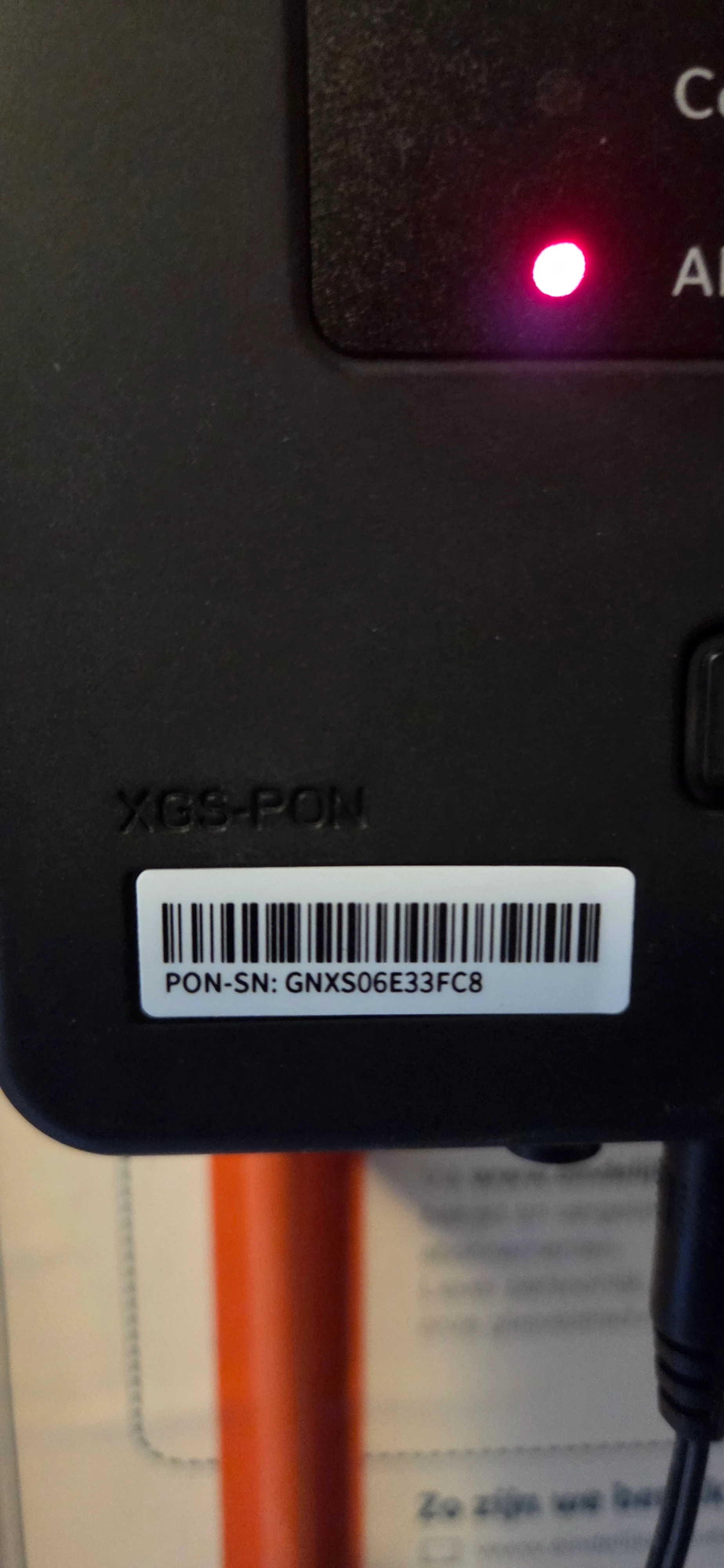

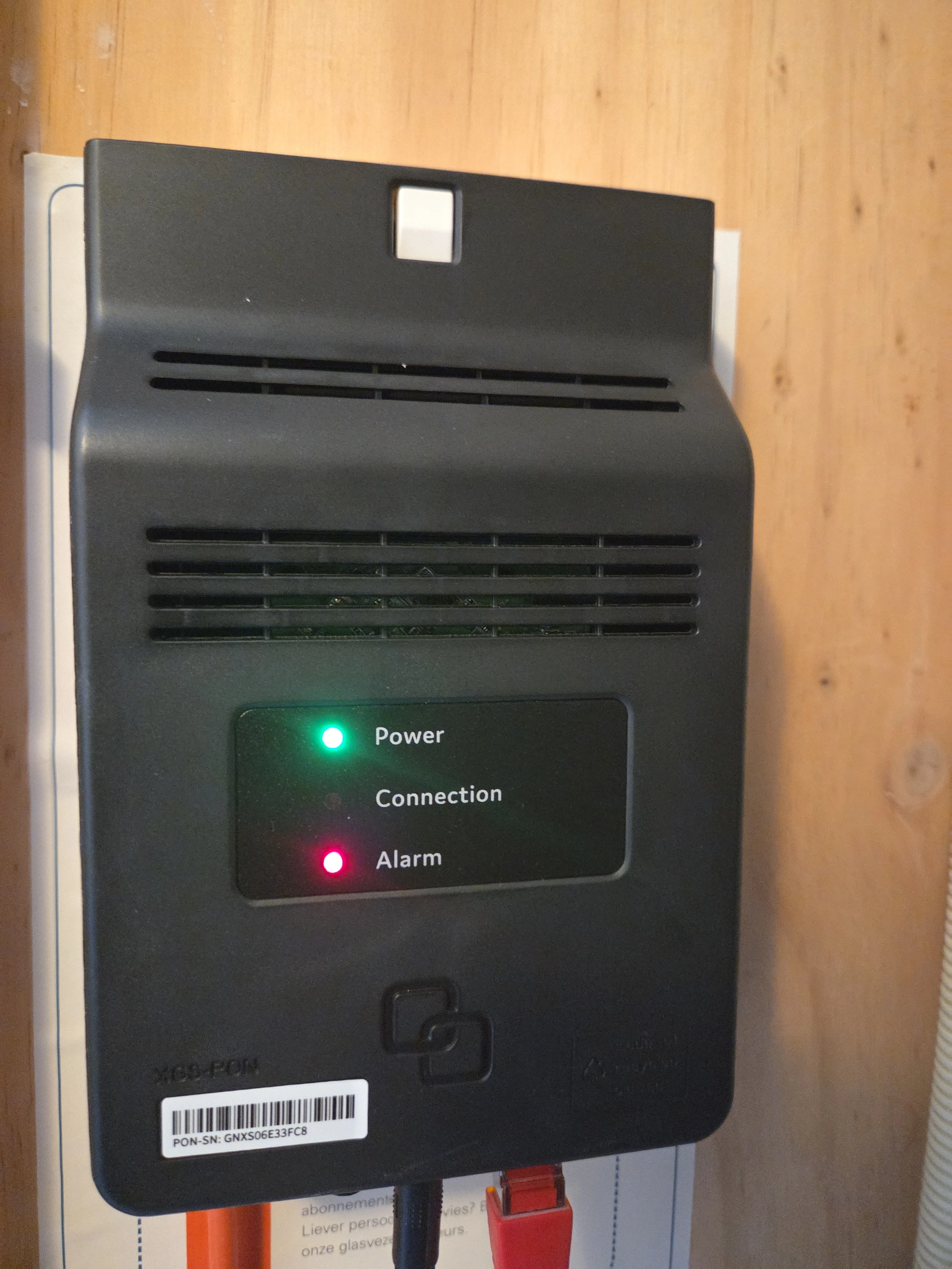

Ik ben overgestapt van kpn naar odido maar de ONT brandt rood met connection error. Nu 2 dagen later is er een monteur geweest en die zegt alles klopt heeft ook nog gekeken in de wijkcentrale en alles daar lijkt ook te kloppen waar ik nu overgeleverd ben aan KPN om dit te fixen.
Aangezien hiervoor alles het prima deed lijkt me het een administratieve fout als de ONT die niet goed geregistreerd staat. Is er iemand die dat kan controleren?
Balen dat ik inmiddels al 3 dagen zonder Internet zit.

Een rode alarm lampje betekent dat er iets mis is met het glasvezelsignaal naar de wijkventrale (wordt onderbroken). Dit is iets voor de netwerkbeheerder om op te lossen.
Bij een niet geregistreerde ONT knippert connection groen.
Dat kastje zou ook nog defect kunnen zijn of een kapotte glasvezelaansluitpunt.

Bedankt voor je antwoord ​@Waqqas dan wordt het echt wachten op KPN balen…
Het is toch echt wel fijn om normaal Internet te hebben.
