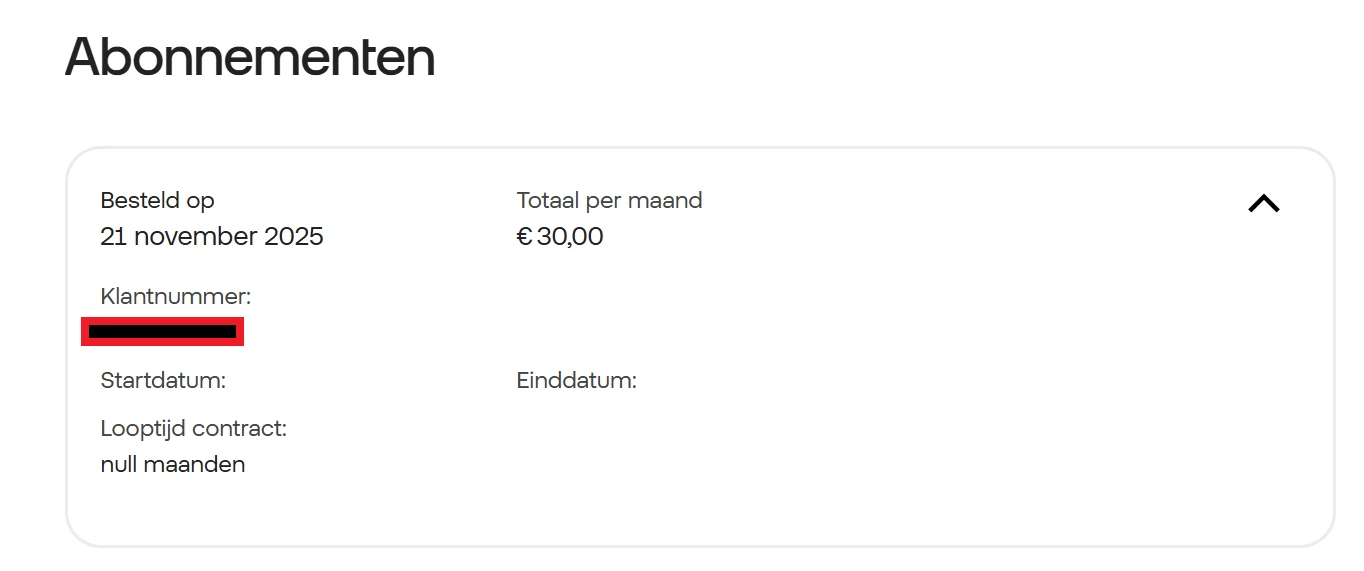

Bedankt voor de uitleg. Jammer dat dit via via moet verlopen - ik hoop dat het snel opgepakt wordt…
Trouwens, op mijn Odido-account staat nog niets bij het startdatum van mijn abonnement - maar ik weet niet of dat relevant is.
