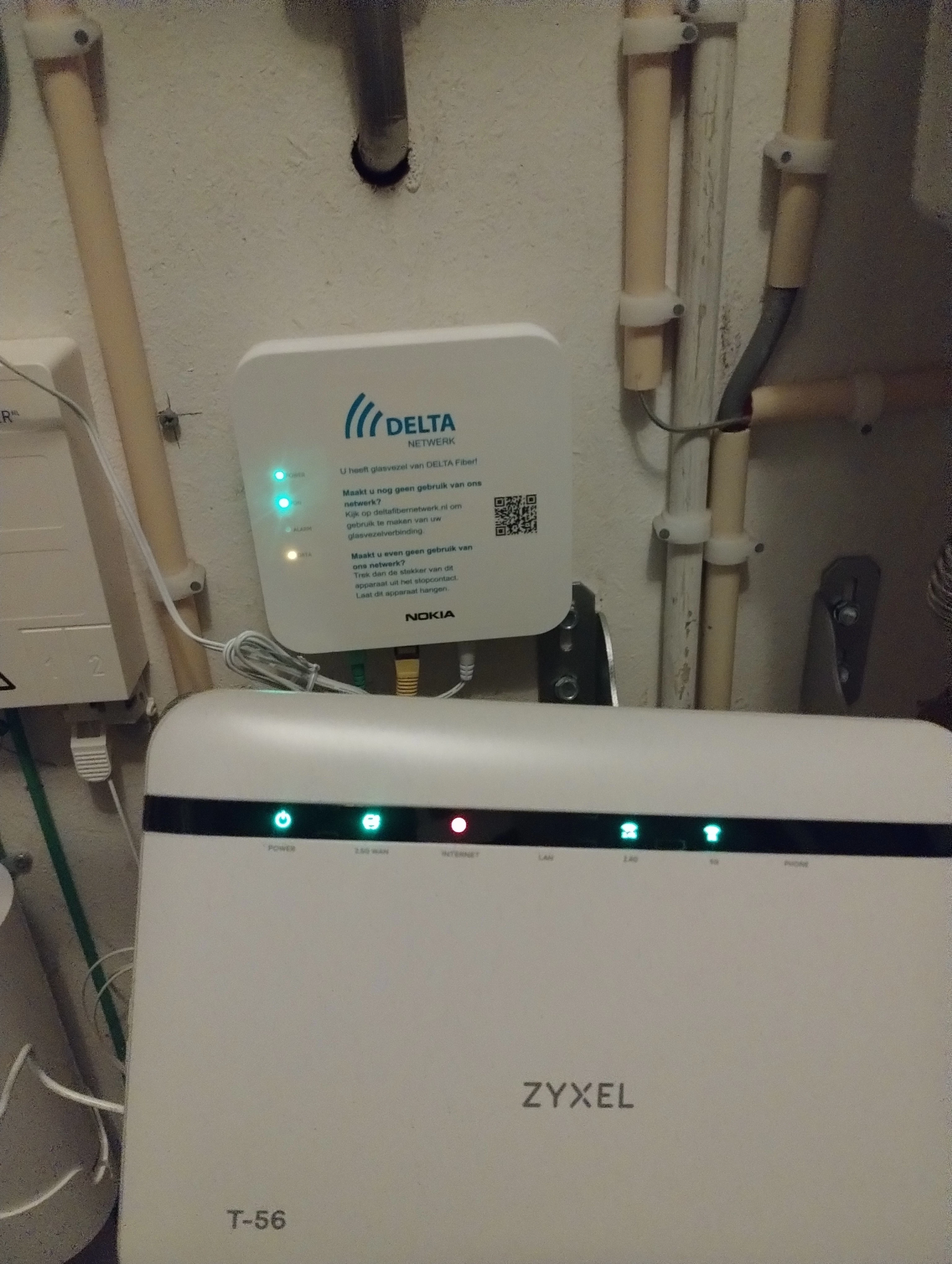

Afgelopen maandag is er een monteur van Guidion langs geweest om de overstap van Delta naar Odido voor elkaar te maken. Dit is mislukt.
Hiervoor heb ik twee jaar probleemloos glasvezel gehad van Delta.
De monteur is vertrokken omdat hij zei dat het niet werkt en hij daar niets aan kon doen.
Het lampje van “PON” op het modem is groen. Alleen het lampje van “DATA” blijft op het modem geel.
’s Middags gebeld met Odido. De medewerker adviseerde nogmaals te bellen als ik bij het modem was zodat we lampjes konden controleren en ook het modemnummer konden controleren. ’s Avonds nogmaals gebeld toen ik bij het modem was. Deze medewerker zei dat het onzin was dat ik dit advies had gekregen en hij niets kon doen. Ook een alternatieve tijdelijke oplossing zou compleet overbodig zijn.
Maar de fout zou bij Delta liggen en die zouden het binnen 24 uur herstellen. Ik hoefde me geen zorgen te maken dat dit zou mislukken. Echter de volgende dag nog steeds geen internet.
Dinsdag weer gebeld. Deze medewerker vertelde dat de monteur van maandag weliswaar een ticket had gemaakt en doorgestuurd maar dat het hoofdkantoor van Guidion dit niet had opgepakt.
Dus eerst zou Delta de configuratie verkeerd hebben ingesteld en daarna zou het hoofdkantoor van Guidion verkeerd (niet) hebben gehandeld.

Hallo ​@Wilhem
De lampjes op het modem branden correct, kan je de router eens voorzien van een fabrieksreset door het resetknopje achter de router voor ongeveer 10 seconden in te drukken met een paperclip bijvoorbeeld?

Welke lampjes er branden is bekend maar zal vanmiddag de reset doen. Ben nu op mijn werk. Daar heb ik internet...
  • December 3, 2025
Ik bedenk me nu dat mijn vrouw vertelde, die was er maandag bij, dat de monteur van Guidion 3 verschillende routers geprobeerd heeft.
  • December 3, 2025
Router is gereset, zonder resultaat.

UPDATE
Allereerst ​@Waqqas, hartelijk dank voor de internet voucher. Vanaf vrijdag kunnen we in ieder geval via deze voucher weer op internet, dat leverde hier veel blije gezichten op!
Dan de aansluiting waar het om gaat: De glasvezel internet aansluiting is vandaag, maandag 8 december 2025, nog steeds niet werkend.
We hebben nu 1 week geen internet.
Ik heb van de helpdesk vernomen dat Delta heeft aangegeven dat de lijn vrij is maar de lampjes zijn nog steeds zoals op de foto. Delta kon geen apparatuur decteren maar de helpdesk van Odido kan wel het serienummer van de router zien!?!
Dus het modem is goed maar de router komt niet op internet en de lamp blijft rood.
Er is weer een afspraak gemaakt voor een Guidion monteur. Die komt morgenmiddag.
  • December 9, 2025
UPDATE
9 december 2025
Monteur Guidion is langs gekomen en de internet aansluiting werkt.
Hij heeft het modem en de router vervangen en alles werkte.
Als ik het goed begreep zijn er 2 soorten modems. De eerste monteur van Guidion had een Delta modem aangesloten en dit had een Odido modem moeten zijn...
