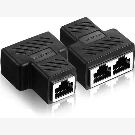

Welke splitter kan ik voor mijn modem T56 gebruiken om het aantal internet poorten te vergroten?
Beste antwoord door Hidden.nld
Hallo ​@Benix,
welkom op het forum. goed te horen dat je alles bekabeld aansluit.
Hiervoor kan je het beste een netwerk switch gebruiken met tenminste gigabit poorten. wel wil ik je aanraden om een goede te halen. deze kosten ongeveer 20 euro. je mag natuurlijk de switch ook plaatsen op een andere plek en als “stekkerdoos” voor internet kabels gebruiken.bijvoorbeeld achter de tv of op de eerste verdieping. als alles maar op een van de gele poortjes van het modem is aangesloten. en maak je geen zorgen je mag ze gewoon allemaal gebruiken.
Ik gebruik zelf 3 fritzbox routers en 6 Netgear switches gewoon omdat dat het beste uit komt voor mij.
​@totaleslimmekind je kan natuurlijk ook utp optimizers gebruiken voor bijvoorbeeld voor internet en tv vlan zoals dat eerder weg gebruikelijk was.

NOOIT een splitter koopen koop een switch
als je wilt een goede gigabit switch hebben lees dit
5 poorten : TP-Link TL-SG105
8 poorten : TP-Link TL-SG108
16 poorten : TP-Link TL-SG116
24 poorten : TP-Link TL-SG1024D
WAARSCHUWING: 1 poort kan niet woorden gebruikt je moet een internet kable pakken 1 poort in de zyxel en 1 in de switch
WAARSCHWING 2: geen enkele poorten gebruiken op de router aleen op de switch

Eigenlijk zijn alle splitters/switches wel geschikt dus kijk welke voor jou betaalbaar is.
totaleslimmekind
Forum|alt.badge.img
Hallo ​@Benix
je weet dat de woord “splitter”  dit is?
je kan maar 1 poort gebriken van de 2 dus oplichters!
