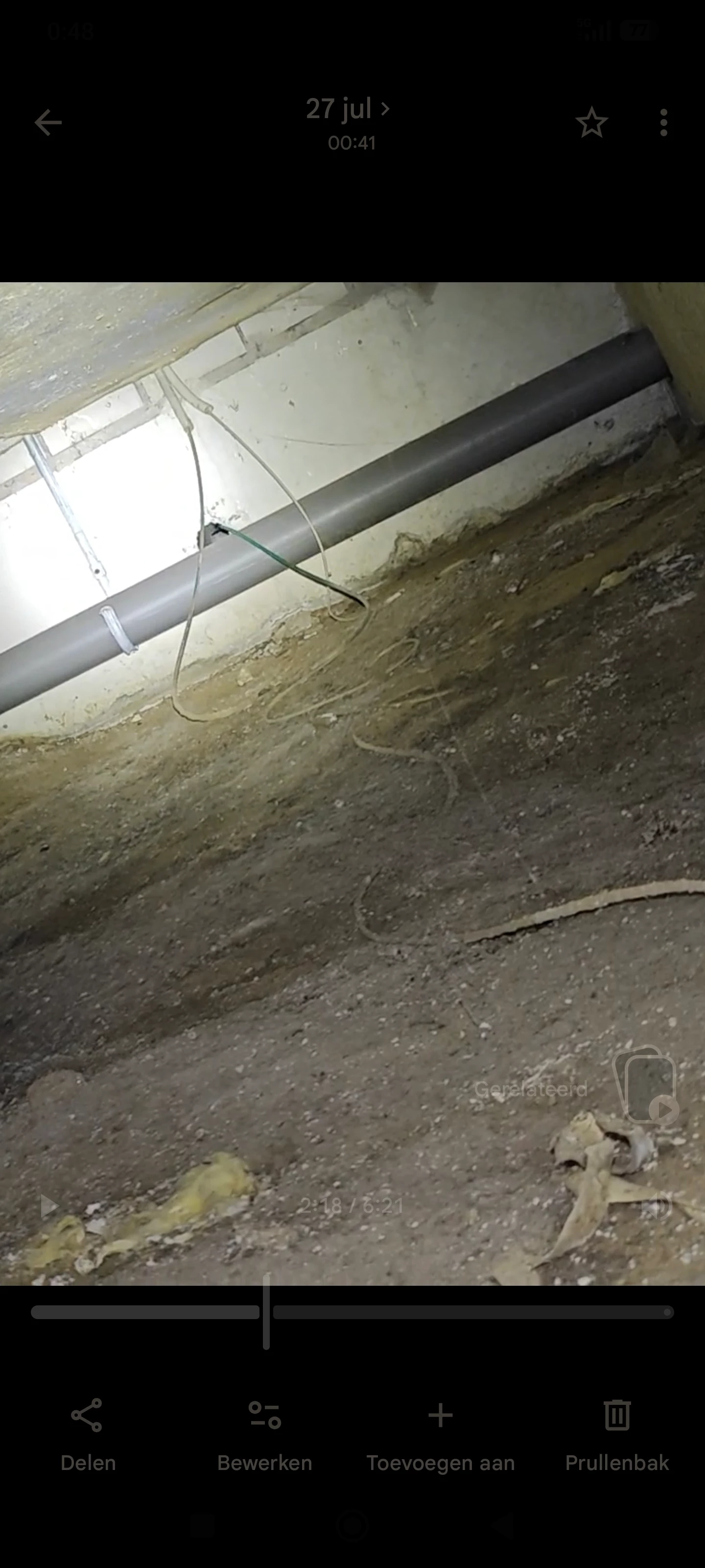

Ik heb een nieuwe woning en nog steeds geregeld slecht internet, ondanks glasvezel. Weet niet of dat met elkaar te maken heeft omdat die buiten de isra punt loopt.

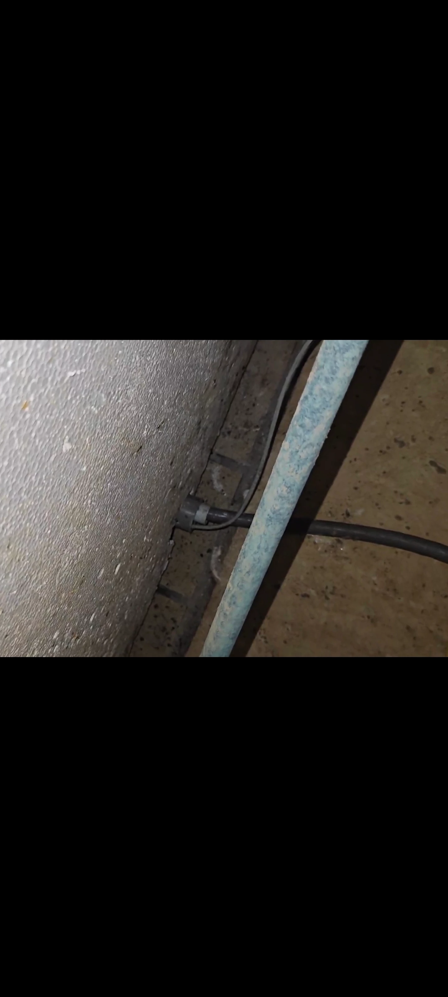

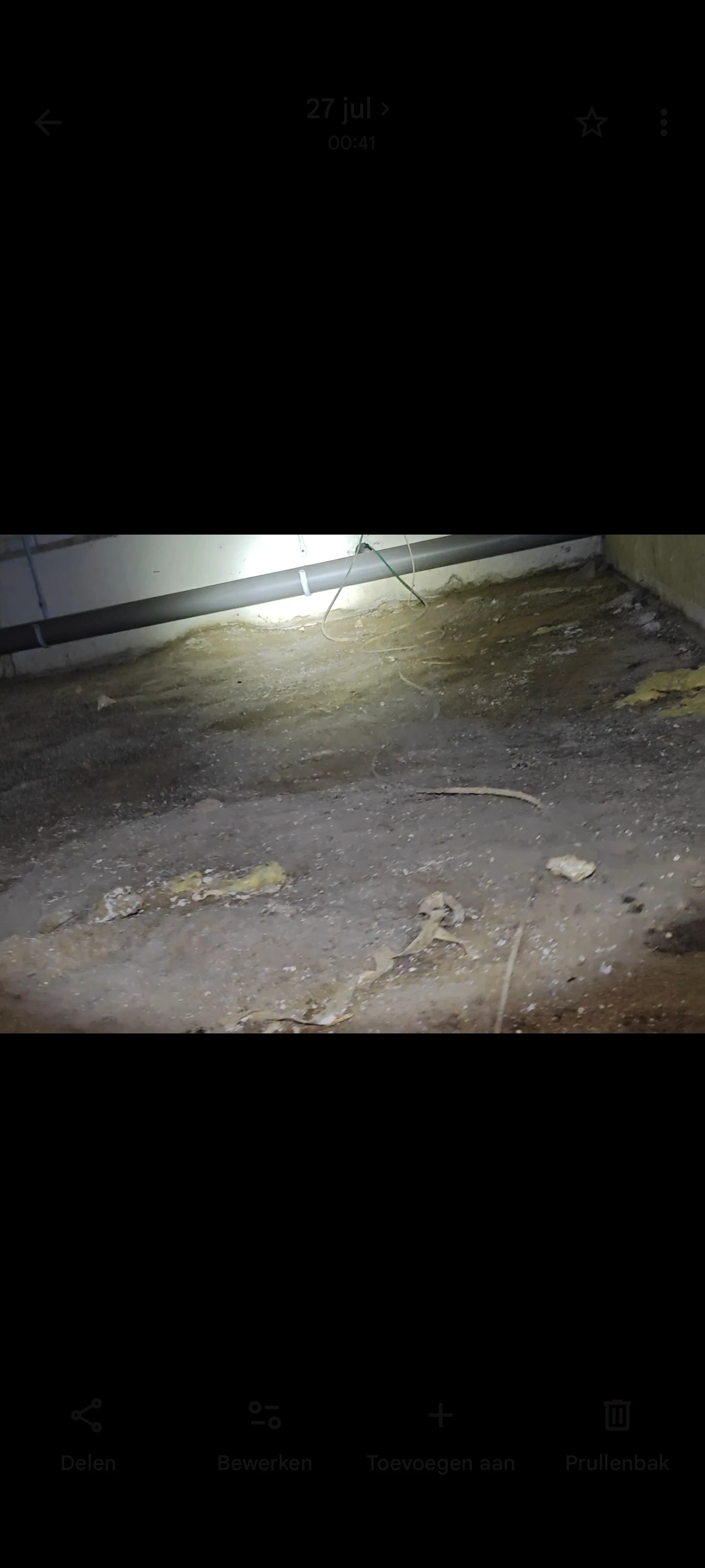

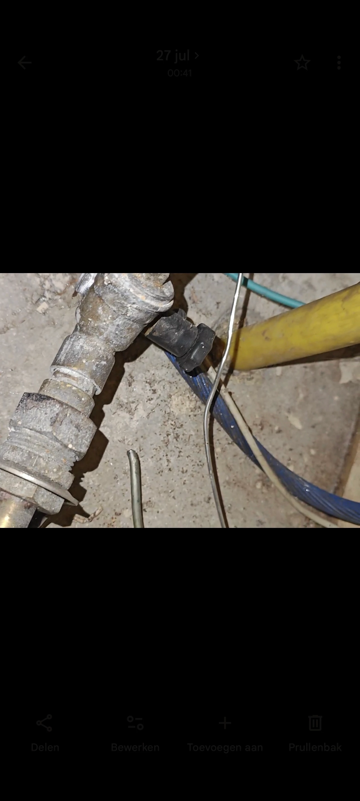

Nu moest ik voor iets anders in de kruipruimte kijken en merkte een Ethernet kabel op die van mijn ISRA punt, met wel een eigen blauwe kabel, bij mijn buurman de meterkast in loopt, met een eigen blauwe kabel. ??!
Ik heb geen verstand van netwerk/internet maar blijkbaar zit mijn kruipruimte nog een aantal cm onder zijn woning of gaat via de spouw?
Wat moet ik hiermee doen?
Kan het afgesloten worden of vervangen? Kosteloos?
Moet ik bij Odido zijn of KPN netwerk?
Ik heb glasvezel en heb via die groene kabel dan gewoon internet toch? die de modem van odido in gaat, die vervolgens weer wifi uitstraalt? Met mogelijkheid om eigen lan-kabels eraan vast te sluiten?

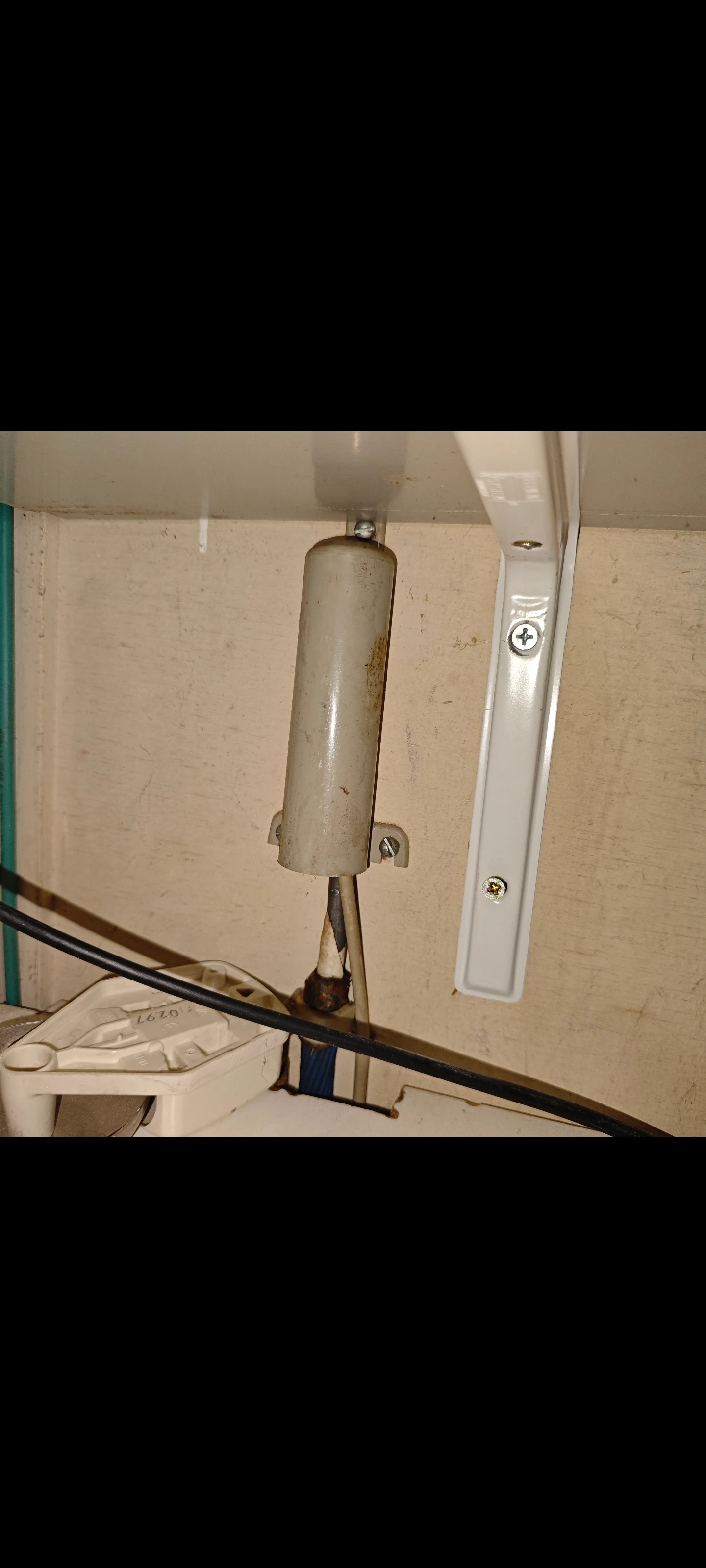

Dan kan die isra punt toch gewoon weg? Of zend dat ook wifi oid uit? Ik heb totaal geen idee hoe een langwerpige dopje met een blauwe en Ethernet kabel, doodlopend, belangrijk is.
De foto’s zijn niet helemaal duidelijk maar ik denk niet dat jullie een ISRA punt delen o.i.d. De groene kabel die de muur in gaat lijkt mij een oude coax kabel. Het feit dat die daar de muur in gaat wil niet betekenen dat die naar de buren gaat. Alle kabels die je daar laat zien lijken mij gewoon naar punten in het huis te gaan (b.v. oude telefoonaansluitingen en een voor coax).
