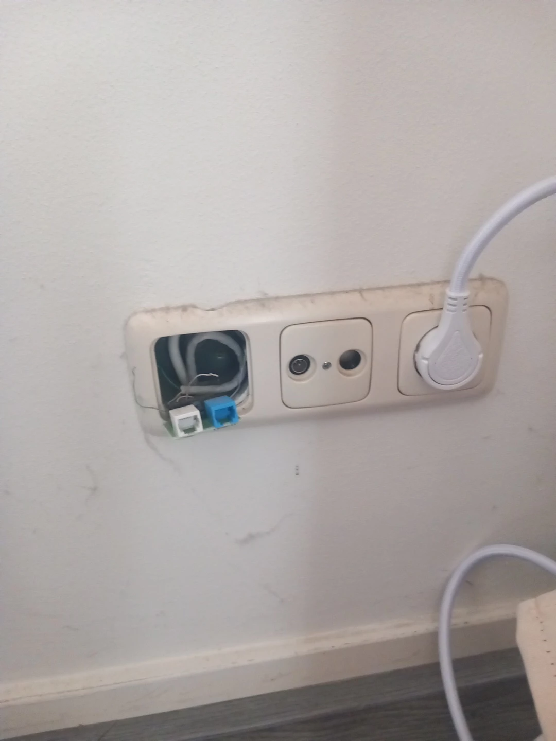

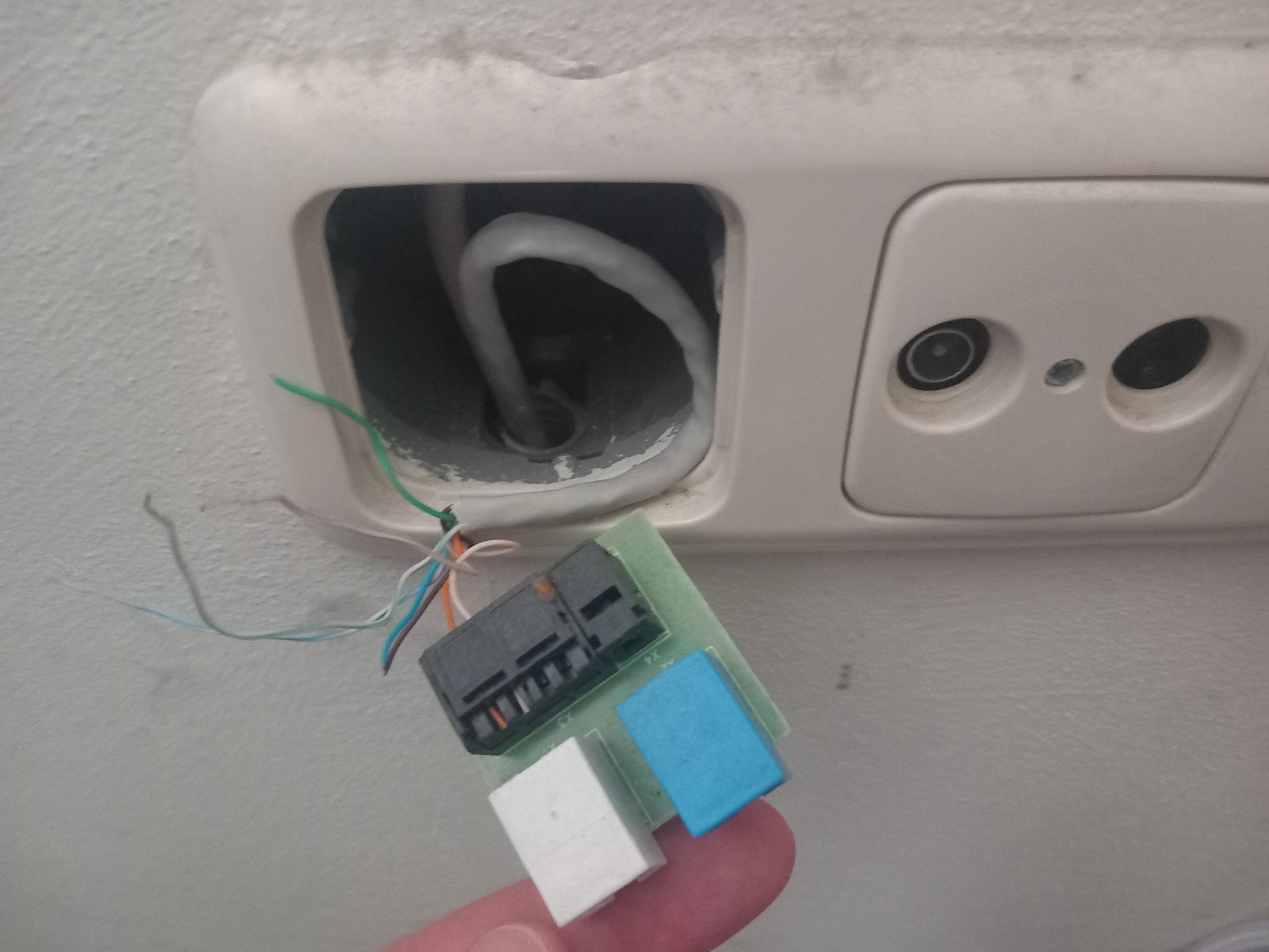

We hebben geen internet in ons appartement en nu zie ik deze aansluiting. Kunnen we hier een modem op aansluiten?
Gezien de losse draadjes lijkt het me dat deze aansluiting niet werkend is. Is er een manier om dit zelf te repareren als leek?

Hallo ​@Menc3
Krijg je geen internet via een andere aansluitpunt of moet je nog een bestelling plaatsen?
De lichtgrijze poort is aangesloten dus die kan je testen. Heb je nog iets van onderstaande ergens in je appartement?

zit er wellicht in de meterkast nog een andere aansluiting?
eventueel kan je de poort proberen waar nog wel kabels inzitten.
wellicht dat deze werkt

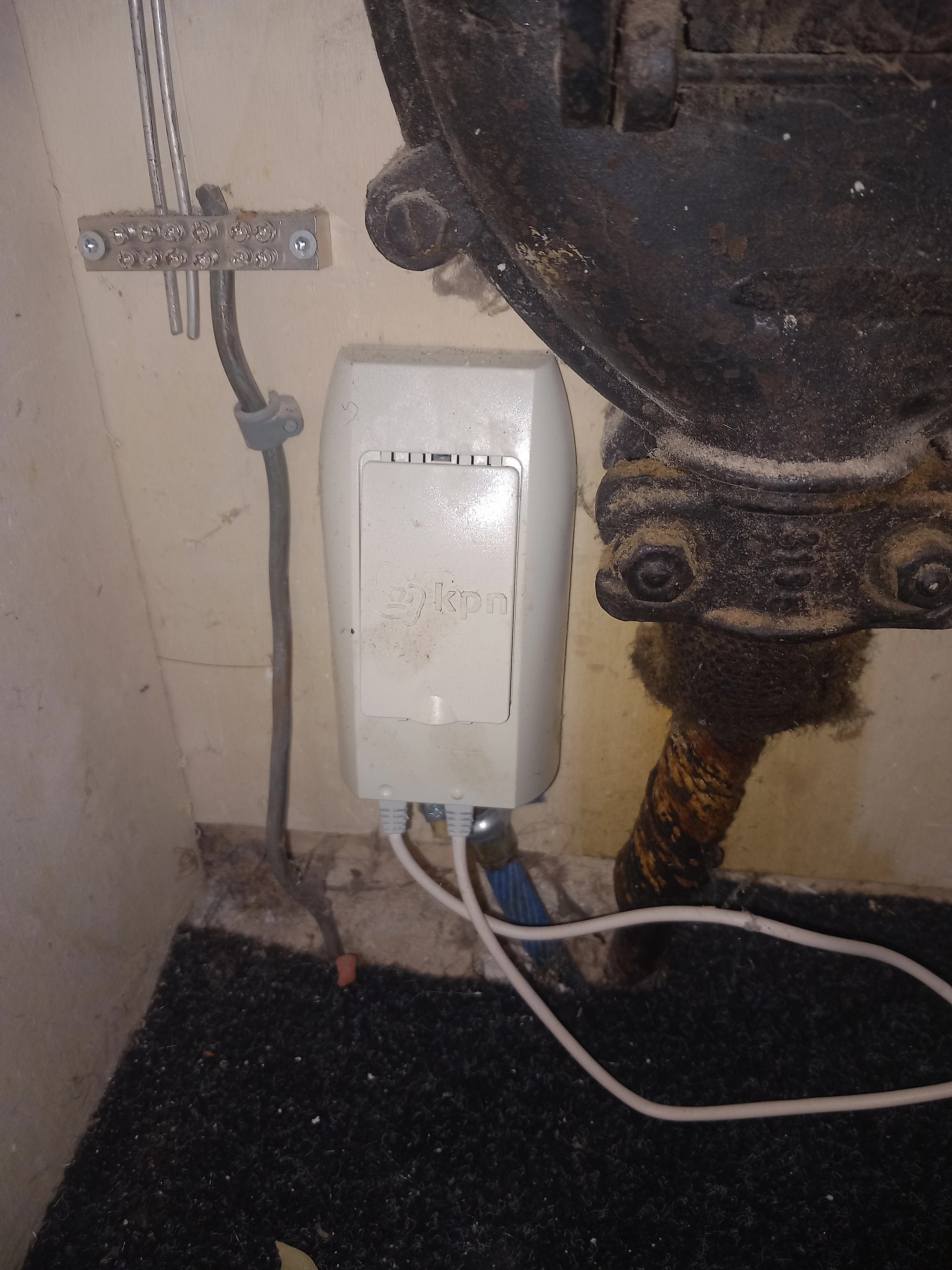

Dank jullie wel voor jullie reacties. Morgen gaat het abonnement in (maar aangezien ik nu vrij ben wilde ik zoveel mogelijk al fixen).
De bovenstaande foto is wat ik idd heb gevonden in de meterkast. Een van de kabels zal wel voor ons zijn en de ander voor de bovenbuurman.

ik zou even goed kijken waar de stekkers heengaan.
wellicht dat ze door gelust zijn naar de woonkamer.
grote kans dat de buurman boven zijn eigen aansluiting heeft.

Gezien de eerdere foto lijkt me dat beide kabels doorlopen naar de kamer waar die grijze en blauwe aansluiting zitten.
Bij VDSL wordt één van de twee kabels gebruikt.
Bij pair bonded VDSL worden beide aansluitingen gebruikt, in de woonkamer de kabels worden dan samengevoegd in één stekker die dan in modem gaat (en beide lijnen actief zijn)
