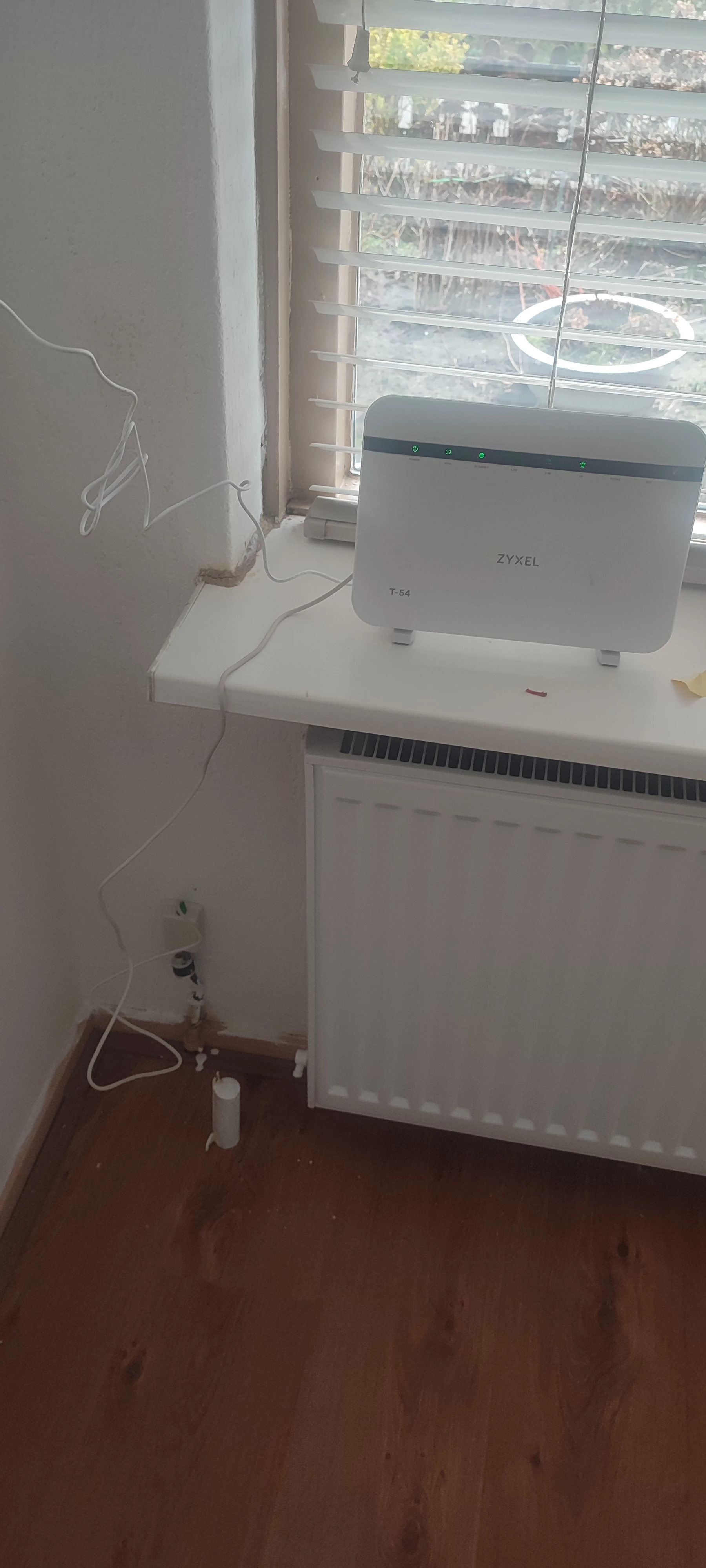

Onlangs heb ik een abonnement afgesloten voor internet bij uw bedrijf. Ik heb een Zyxel T-54 modem ontvangen en volgens de informatie zou mijn internet vandaag geïnstalleerd moeten worden.
Ik heb een e-mail ontvangen waarin stond dat het internet klaar is voor gebruik en dat ik het zelf kan installeren. Ik heb alle stappen op uw website nauwkeurig gevolgd, maar er is geen internetverbinding. Het internetlampje op het modem brandt helemaal niet.
Kunt u mij helpen met het oplossen van dit probleem?

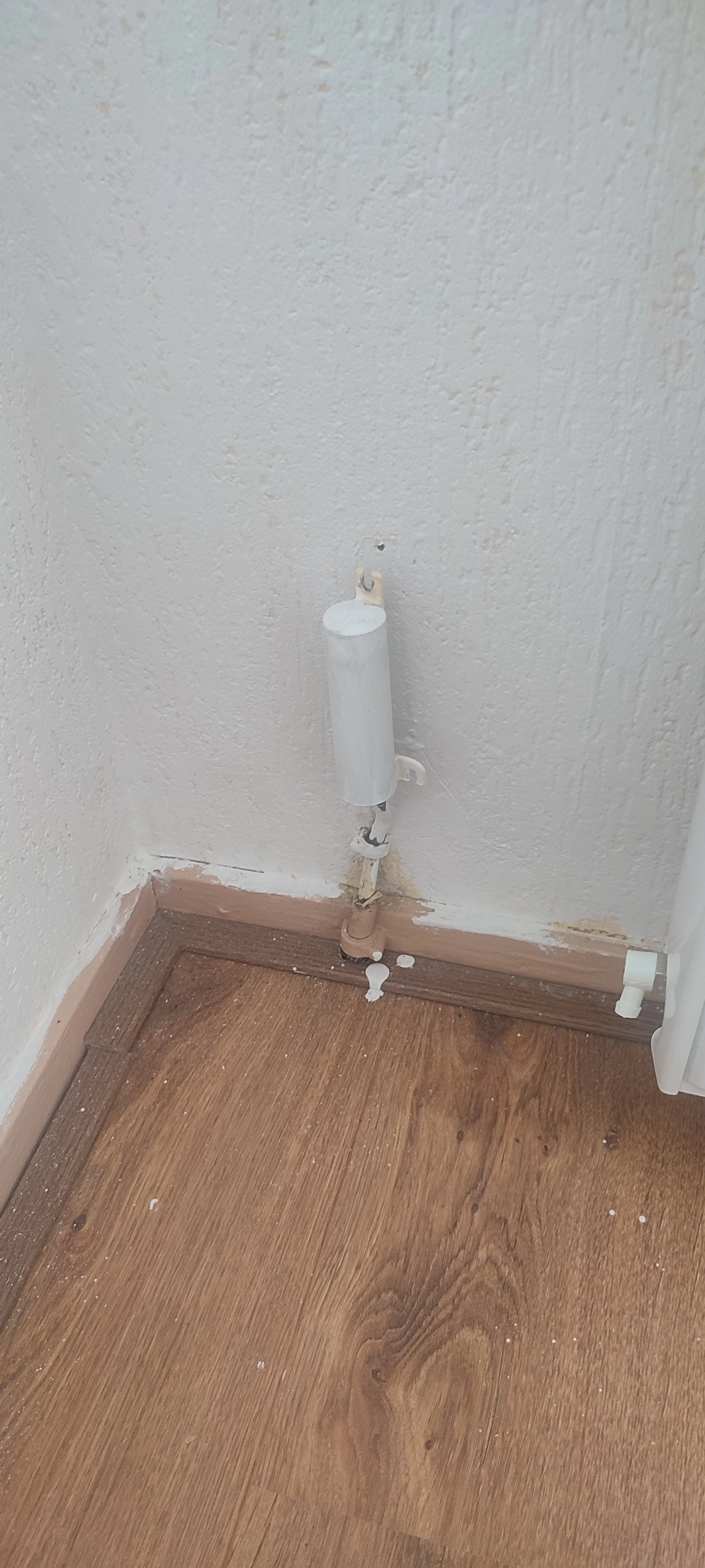

Hallo ​@iyadmahmud237 ,
Dat is punt waar de lijn binnen komt.
Ik heb dit bij de moderators aangekaart. Hopelijk reageren ze snel.

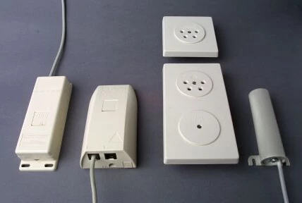

Heb je toevallig nog een ander aansluitpunt zoals op onderstaande foto?
Vul ook in je profiel alles zo goed mogelijk in, dan kan een moderator je eventueel snel verder helpen.
Of heb jij een handleiding ​@Waqqas ?

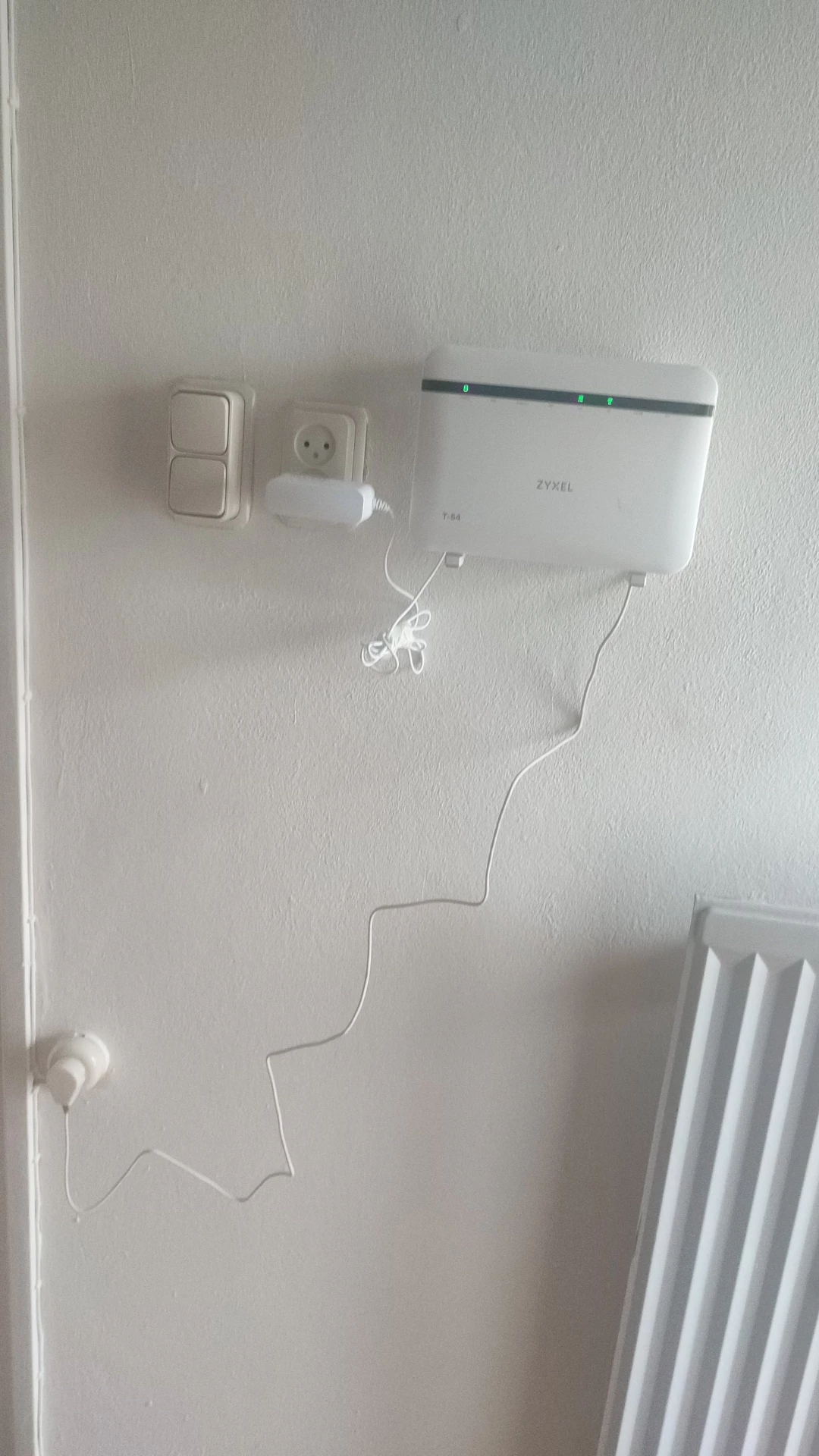

Doordat het modem op dit aansluitpunt is aangesloten heb je geen last meer van een bridge tap omdat het modem rechtstreeks is aangesloten op de binnenkomende KPN kabel.
Echter is dit aansluitpunt eigendom van KPN dus je mag hem zelf niet zo openen en aansluiten.
