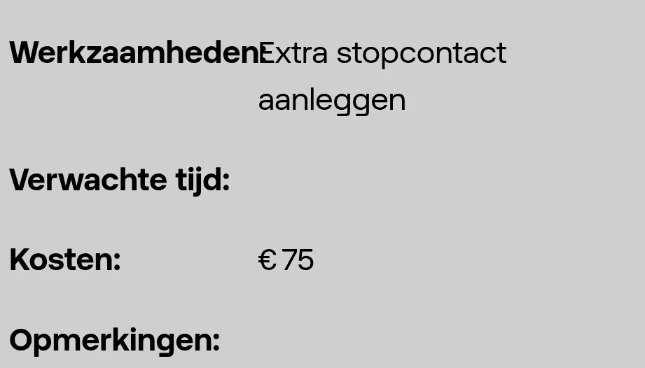

Hallo,
Ik heb bij Odido kort geleden een glasvezel abonnement afgesloten (met 0 EUR installatiekosten), maar nu begrijp ik via het Guidion afspraak portaal dat Guidion een extra 77 euro rekent voor installatie als er geen stopcontacten in de meterkast zitten en ze die moeten maken. Ik heb geen stopcontacten in de meterkast. Wordt dit op de een of andere manier alsnog door Odido gedekt? Anders graag contract herroepen.
Alvast dank.
Hartelijke groet,
Laurens
Beste antwoord door Albert55
​@LA95 je kan op de website lezen wat een monteur doet tijdens het installeren van het glasvezel modem. Het plaatsen van een extra stopcontact valt daar niet onder.

Hallo ​@LA95
Je kan misschien ook een stopcontact laten aanleggen door een lokale elektriciën.
Annuleren kan niet via de community, bel daarvoor 0800-7123
