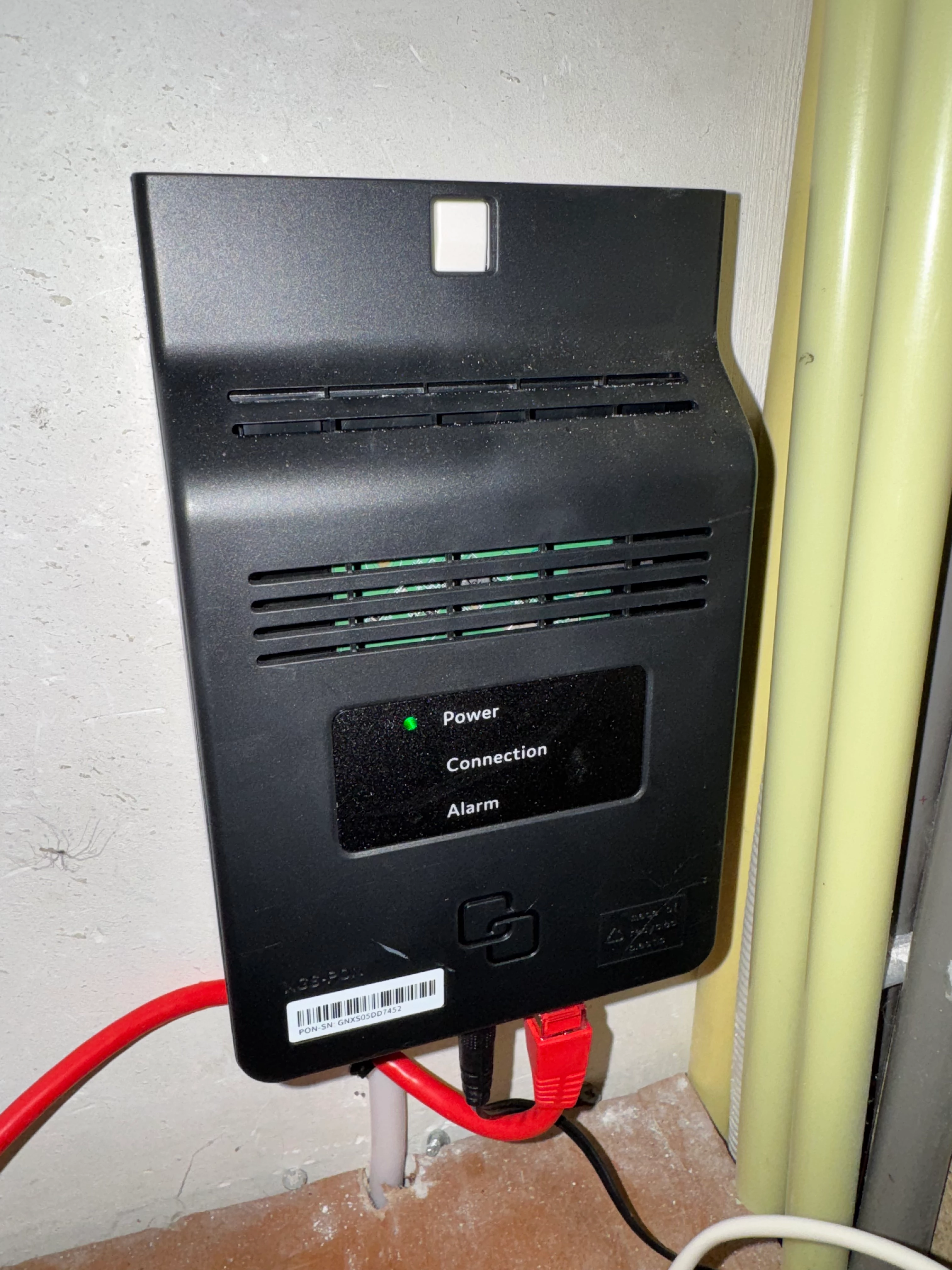

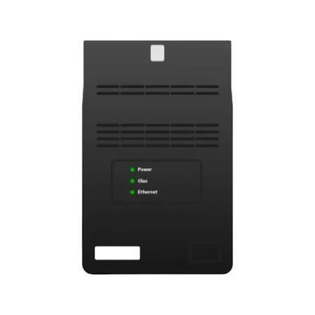

Op dit moment weet ik dus niet meer wat de juiste informatie is. De bijgevoegde afbeelding toont het glasvezelaansluitpunt van KPN dat in mijn meterkast hangt. Ik heb dit aangesloten op de WAN-poort van de Zyxel T-54. De lampjes voor ‘Power’ en ‘Glas’ branden vervolgens netjes groen, maar het lampje bij ‘Ethernet’ blijft knipperen en er wordt geen verbinding opgebouwd.
Mijn vraag is daarom: heb ik hier daadwerkelijk een monteur voor nodig (omdat er bijvoorbeeld nog hardware ontbreekt in de keten), of is het simpelweg een kwestie van het activeren/vrijgeven van het signaal?

Ah, super. Dan is het helaas toch een kwestie van afwachten in plaats van hobbyen. 😉 Klopt het dat dat zwarte kastje dan de FTU is en de ONT dus nog ontbreekt en door de monteur wordt meegenomen?
  • jul 22, 2026 11:52 a.m. UTC
Nee, het zwarte kastje is de ONT van KPN. Die zit over een wit kastje (FTU) geschoven. Als er een andere ONT nodig is zal de monteur die eraf schuiven en een aparte (witte) ONT aansluiten met een klein glasvezelkabeltje. (de oude zwarte KPN ONT kun je e.v. bewaren voor als je weer terug gaat naar KPN).

Je zou het installatie pakket uiterlijk 1 week vóór de installatie datum in huis moeten hebben.
Je weet zeker dat bij de middelste lamp op de ONT glas staat en niet connection? Bij een verhuizing neem je meestal je oude router mee.

Oops, je hebt helemaal gelijk. Ik heb even een foto gemaakt van het kastje hier in huis. Ik heb inderdaad mijn Zyxel T-54 modem meegenomen, die staat hier ook. Nu vraag ik me wel sterk af of de missende hardware wel echt naar mij onderweg is, ik heb daar namelijk nooit iets van tracking informatie van ontvangen.

Indien je op KPN WBA blijft (maximaal 1 Gbps volgens de postcodecheck) dan blijf je deze ONT behouden. Gewoon even de monteur afwachten.

Manouk van Odido
Forum|alt.badge.img+4
