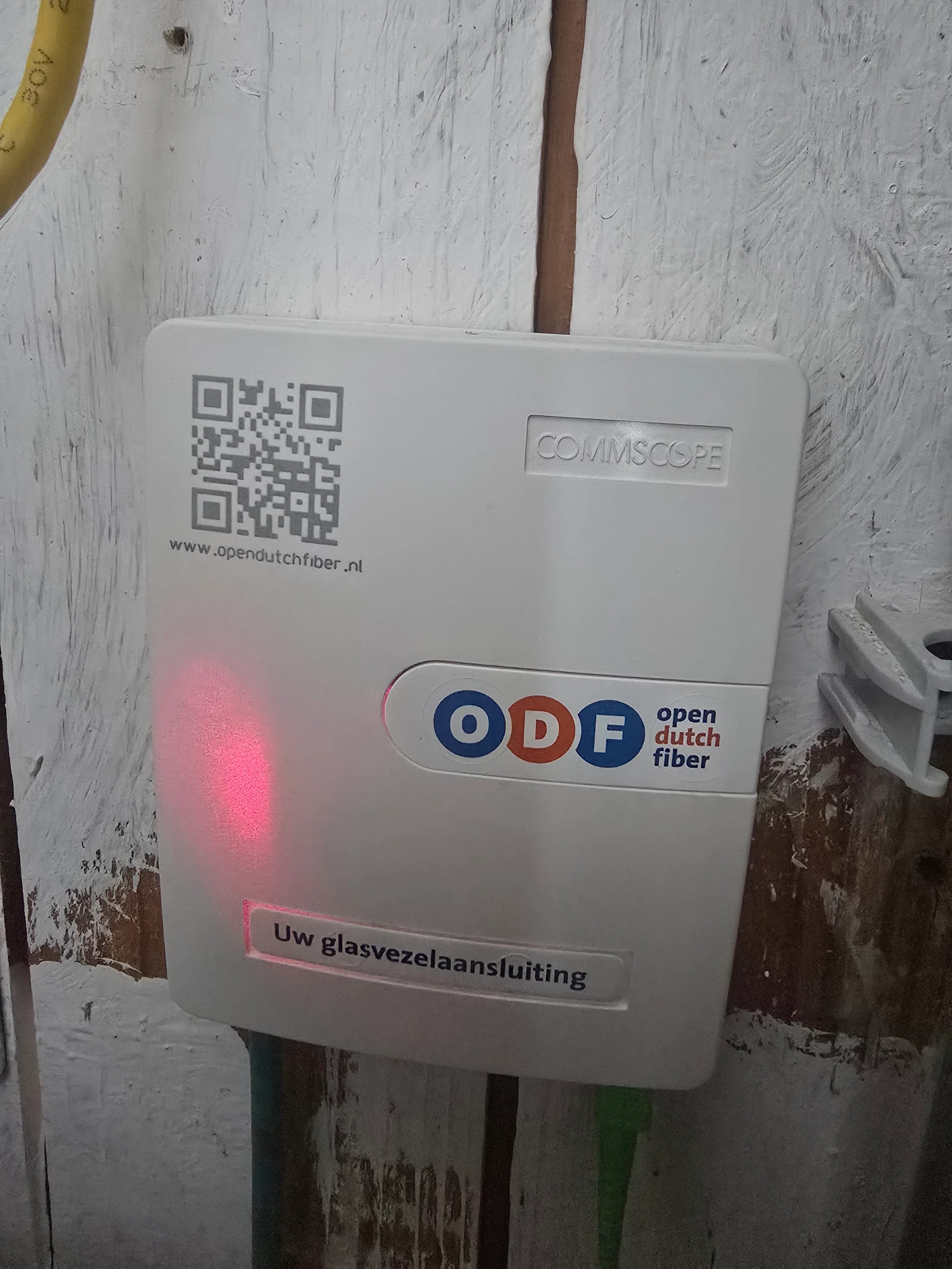

Hier bij een Foto van het kastje in kwestie.
Want zo ver ik weet moet dit rood lampje in eenkeer door gaan naar de pop centrale en niet hier in huis al onderbroken worden. (De lazerpen is er vanaf de mee geleverde kabel van odido opgezet richting de pop centrale)

Vandaag heb ik bezoek gehad van een servicemonteur van ODF, werkzaam bij Noor Infratechniek. De monteur heeft zich zeer professioneel opgesteld en grondig onderzoek verricht naar de verbindingsproblemen die ik ervaar.
Tijdens de metingen constateerde hij dat de las bij oplevering niet correct was uitgevoerd, wat direct invloed had op de signaalkwaliteit. Daarnaast ontdekte hij een onderbreking in de glasvezelkabel op circa 620 meter afstand. Dit was opmerkelijk, aangezien er in mijn straat slechts één laspunt aanwezig is, en die bevindt zich niet op die afstand. Na intern overleg bij hun op kantoor bleek dat mijn kabel uiteindelijk uitkomt in het Nassaupark in Bovenkarspel.
Deze bevindingen zijn inmiddels doorgegeven aan Odido. Volgens de monteur zijn er vandaag al twee soortgelijke gevallen gemeld, en Odido is momenteel bezig met het onderzoeken en oplossen van deze situatie.
Waarschijnlijk ligt de oorzaak in een administratieve fout binnen het systeem. De centrale in Bovenkarspel is gelabeld met een “G”, terwijl die in Grootebroek een “D” aanduiding heeft. Het lijkt erop dat deze coderingen niet correct zijn verwerkt in de netwerkadministratie. (Voor de volledigheid: ik geef deze benamingen en coderingen slechts ter indicatie en kan niet instaan voor de exacte benaming van de gebruikte kasten.)
