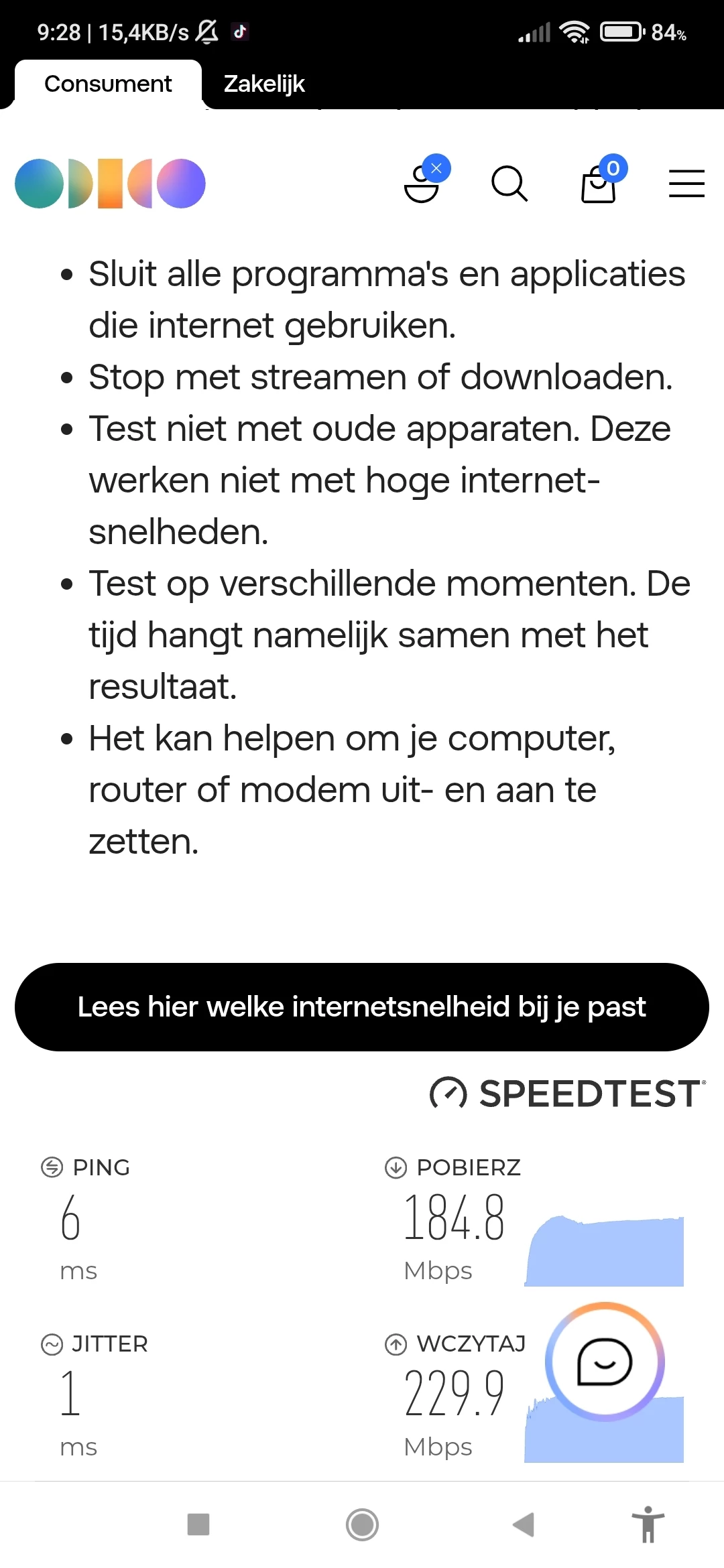

  • mrt 5, 2026 8:40 a.m. UTC
Hallo! Het toegangspunt is draadloos verbonden. Mijn abonnement is 1 Gbps. Ik haal 200 Mbps via wifi. De verbinding is instabiel en valt echter regelmatig weg.

​@D.Tosik
Maar kijk eerst ook eens of je naast de router wel de volledige snelheid haalt en check het ook bekabeld met de Ookla speedtest app.
