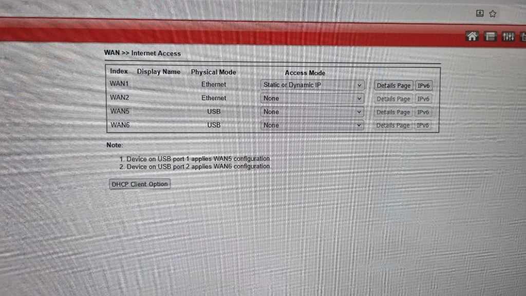

Heb je ook gekozen voor connectie type DHCP? Post anders eens een foto van de pagina met instellingen.

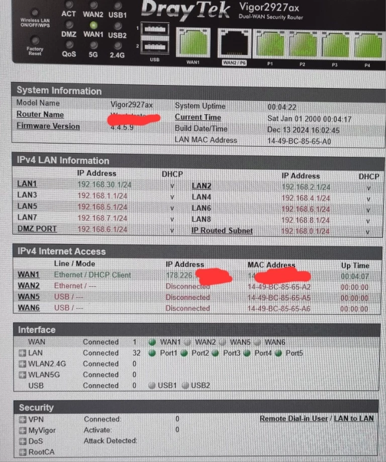

Hoi, fijn dat je wilt helpen! Ik heb zelf nog wat geprobeerd, zonder resultaat. Foto's even met m'n telefoon gemaakt, anders moet ik steeds het internet op de pc omwisselen.
Ik lijk wel een IP adres te krijgen, en er is ook optime, maar ik kan geen website openen.

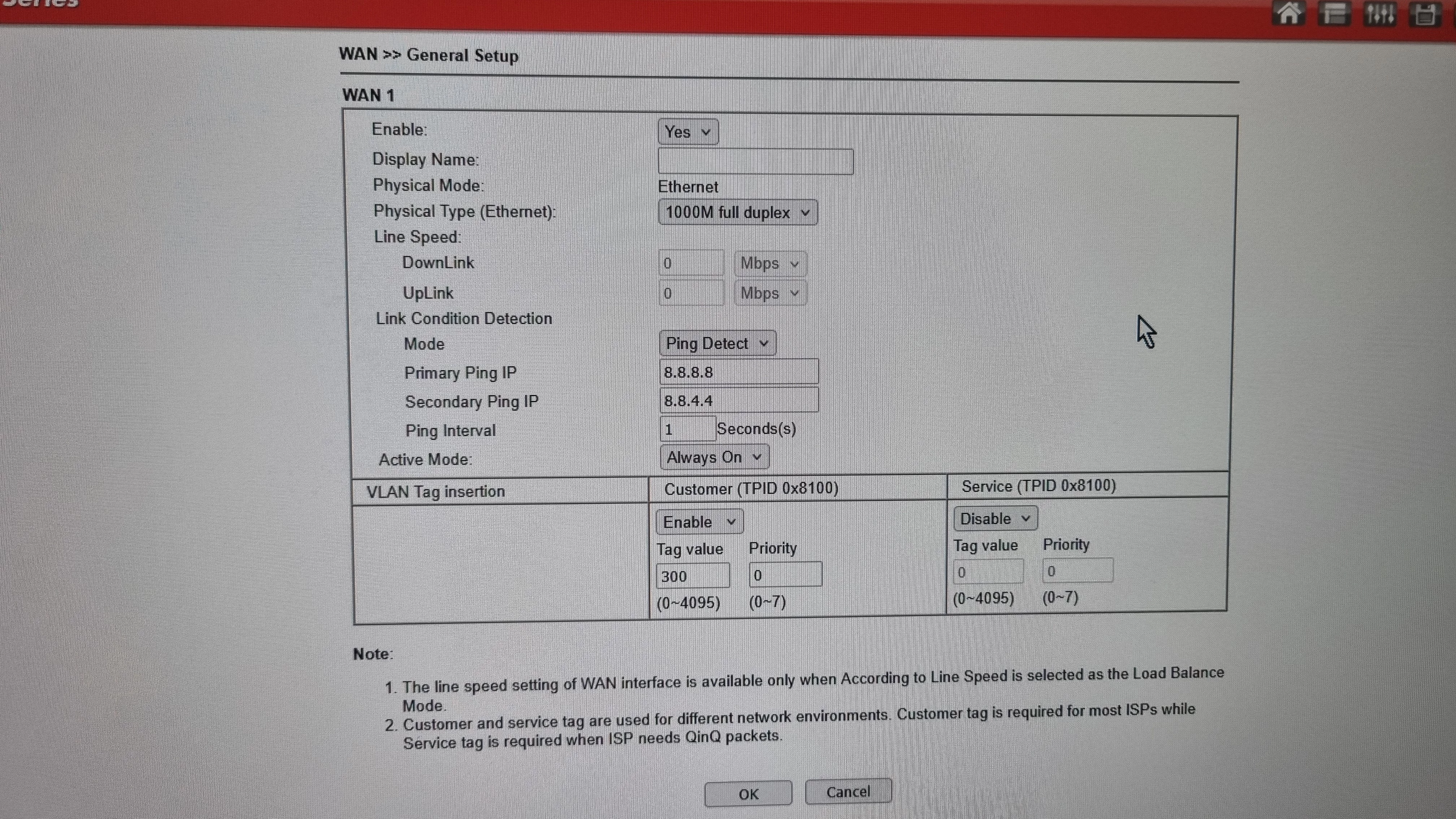

Misschien mis ik iets maar waar is de VLAN 300 ingesteld?
  • February 12, 2026
​@Cle74

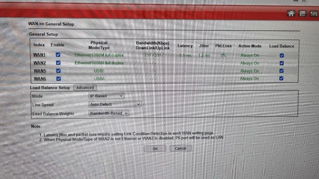

Op je 2de foto moet je volgens mij bij WAN1 op details page klikken om de VLAN 300 in te vullen en prioriteit 0.
  • February 12, 2026
Helaas, dit had ik al ingesteld.

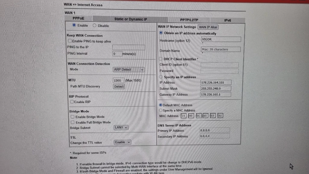

Waar kan ik DHCP connectie type selecteren?

​@Cle74
Dat staat goed volgens mij op foto 1.

  • February 12, 2026

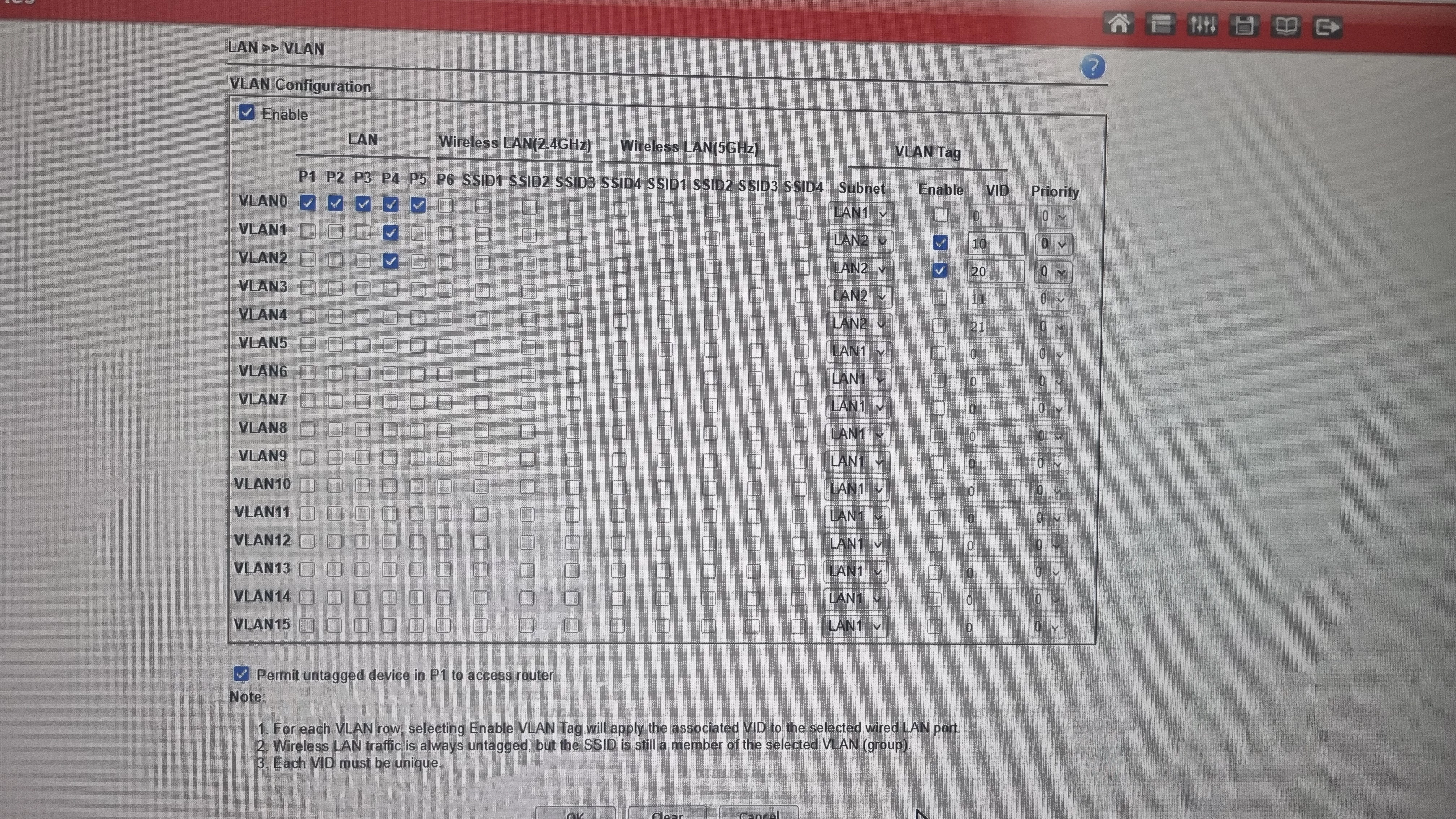

Haal bij image 3 ook de vinkjes bij al die andere WAN poorten eens weg. Je hebt load balancing aan staan maar waarschijnlijk geen verbinding met die WAN2, 5 en 6.

Je hebt VLAN0 niet enabled (?)
Ondanks het die VLAN 0 heeft is het toch nog wel steeds een VLAN die enabled moet zijn om die poorten te laten werken (?)
