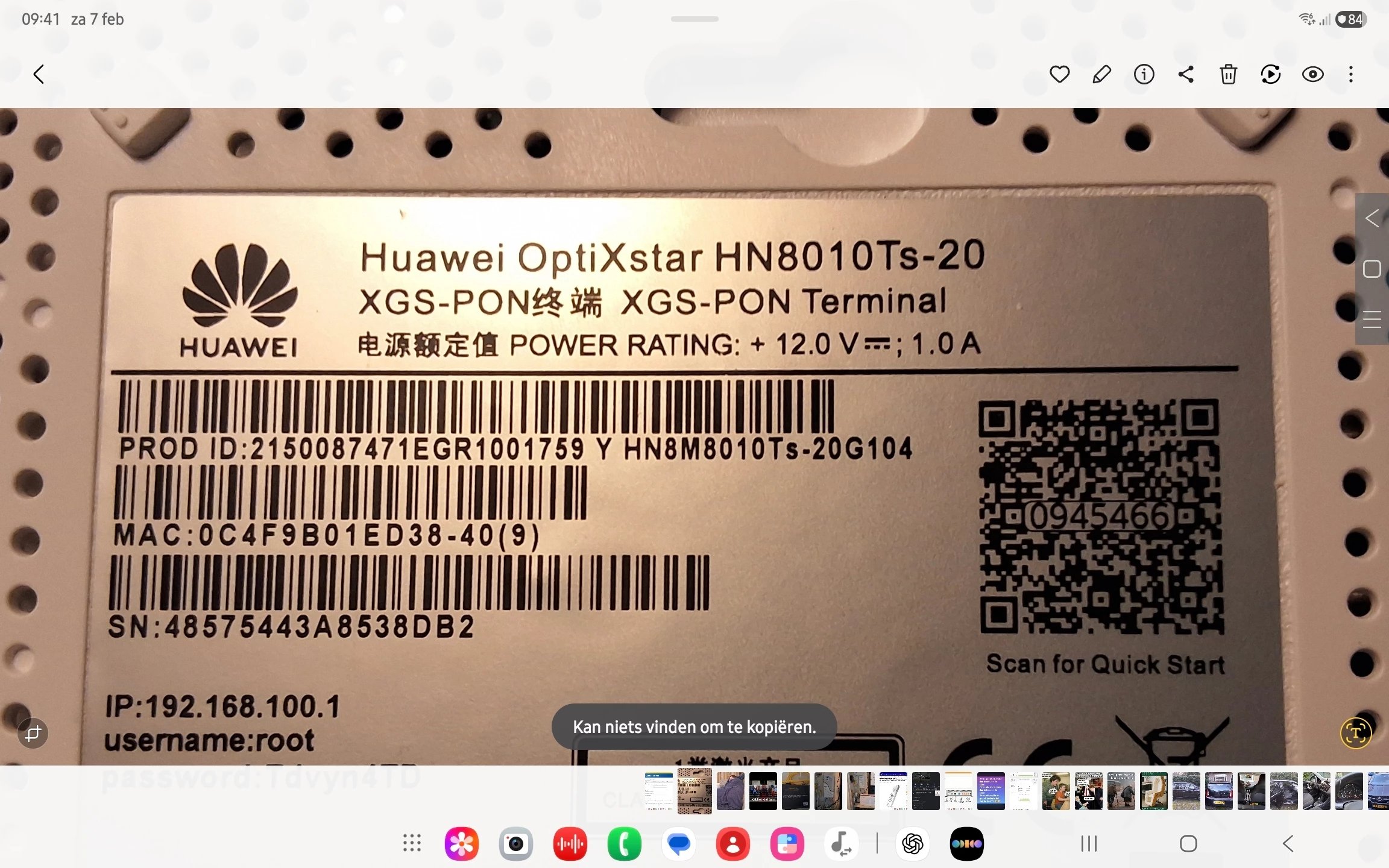

Kan een Odido-medewerker deze ONT activeren? (zie foto van de mediaconverter)
Op dit moment is mijn router via een oude mediaconverter verbonden met een antieke AON. Gezien de oranje glasvezelkabel is KPN de glasbeheerder.
De nieuwe Huawei XGS-PON ONT staat al op stroom. Ik hoef alleen de glasvezel- en ethernetkabel daar op aan te sluiten. Na activatie kan ik (of u) de geplande Guidion-afspraak laten vervallen.
Alvast bedankt voor de hulp!
February 7, 2026
Je kunt geen XGS-PON ONT aansluiten op een AON aansluiting. In de wijkcentrale zit jij dus nog op een AON aansluiting als je nu een AON media converter hebt.
Er moet dus iets in de centrale gebeuren voordat deze aangesloten en geregistreerd kan worden (vandaar een monteur).

Dank je voor de uitleg. Helaas kan ik het in dit geval kennelijk niet zelf.
