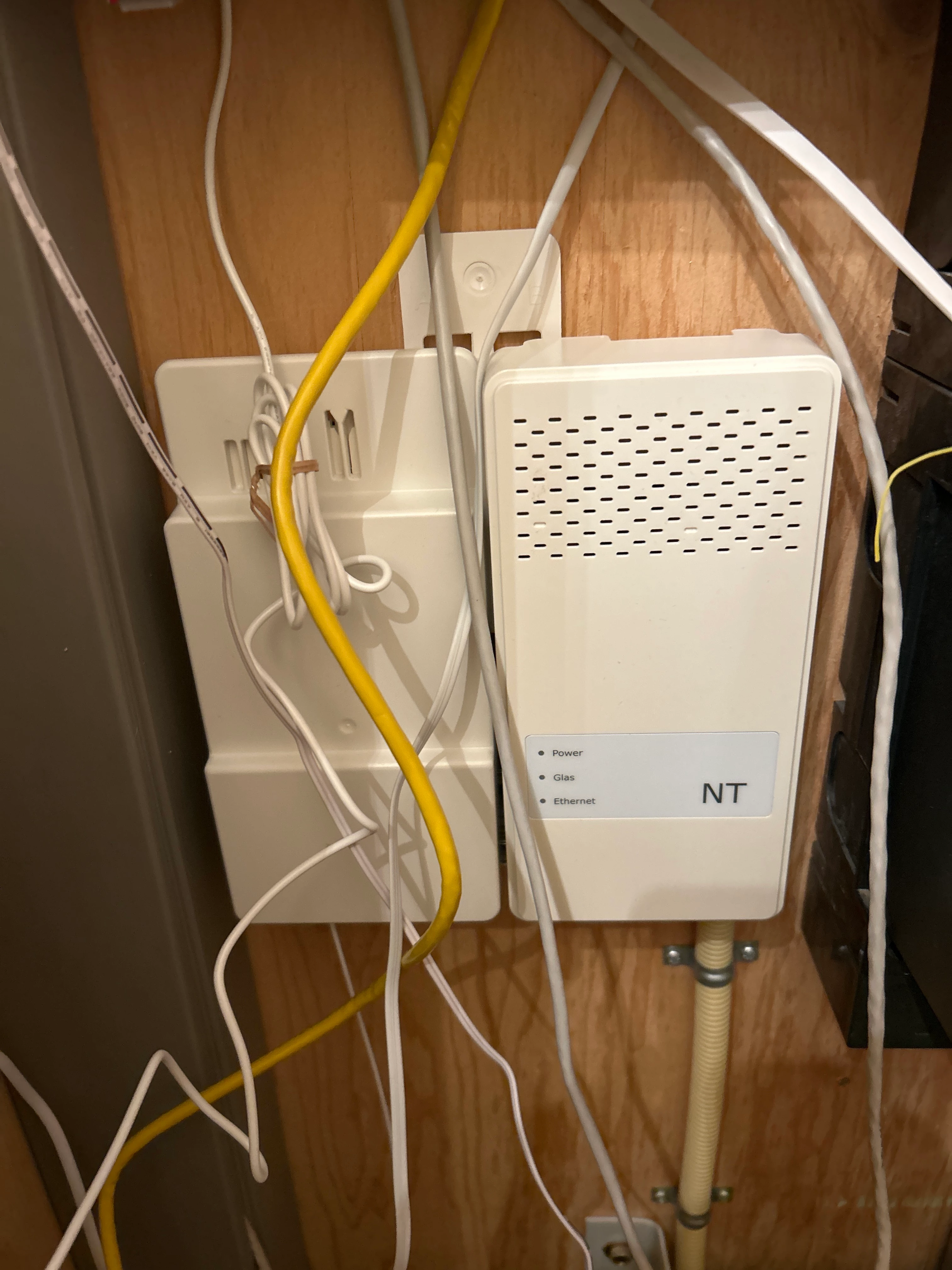

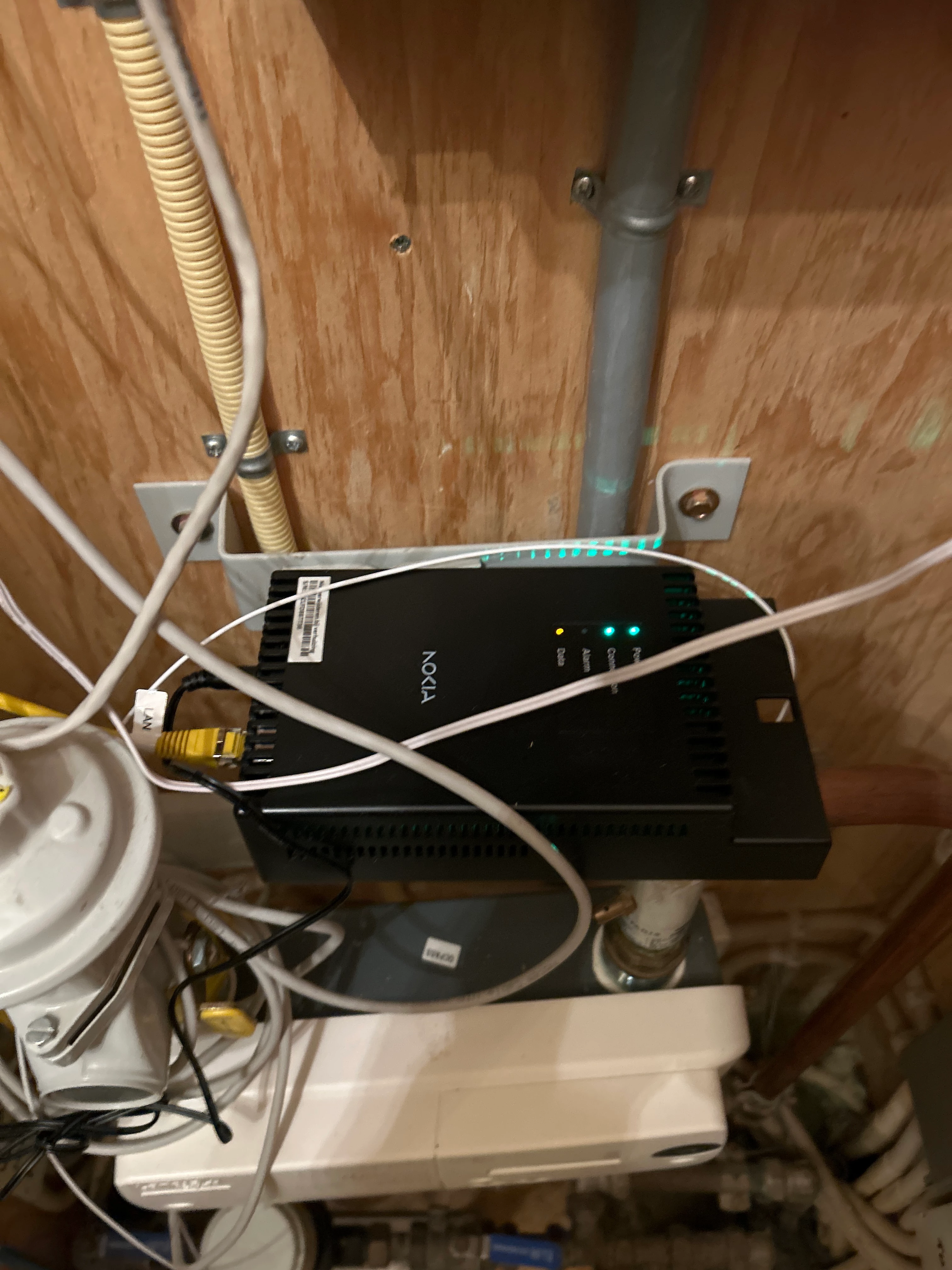

Overgestapt van kpn op odido. Nokia past niet op nt plaat dus nokia ligt nu los in meterkast. Heeft iemand een oplossing? Bestaat er een adapter plaat?

peter-keetfm
Hoi ​@doorenbos
De ZTE ZXHN F3100 NT zit op een TY01 FTU.
Daar heb je een patchcover voor om zo verder te gaan.
Ik denk dat je een ONT (glasvezel kastje) voor de TK01 hebt gekregen.
En dat dit zit verbonden met een glasvezel patchkabel.
Zou je eens een foto kunnen plaatsen.?

Hoi Peter, bedankt voor je reactie. Inderdaad, er mist een soort van interface plaat. Odido zegt dat ze dit niet kunnen leveren en KPN zegt ook niks te kunnen doen omdat ik geen klant meer ben. Kan me niet voorstellen dat ik de eerste ben die dit probleem heeft
peter-keetfm
Inderdaad wat ik al dacht.
De FTU bij U is een TY01. (Glasvezel aansluiting)
Jou ONT (glasvezel kastje) is voor een TK01 bedoeld.
Dat gaat nooit passen daarom het toepassen van een patchkabel.
Voor de werking maakt dit niet uit.
Maar dat had wel wat netter geplaatst kunnen worden.

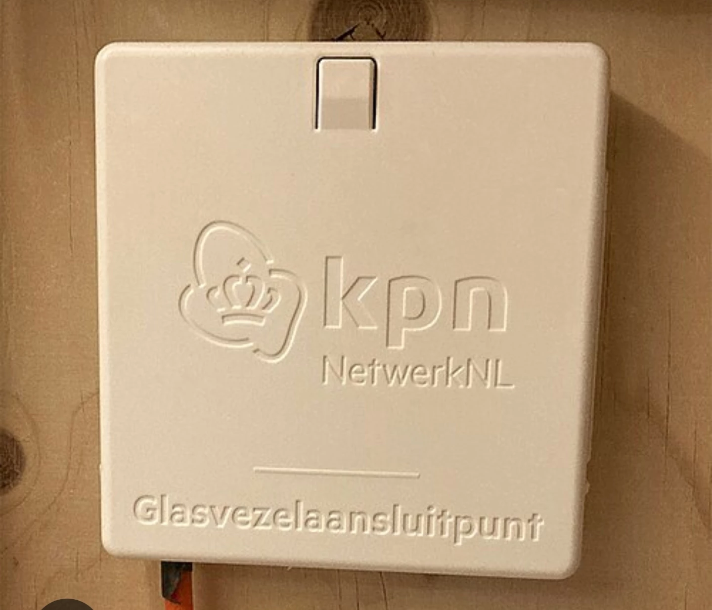

Ik vraag mij echter af of er wel PON ONT (s) zijn voor de TY01 FTU.
Dit is een plaatje van de TK01 FTU. (Waar jou glasvezel kastje op past)
Maar of je het gedoe wil om de hele FTU te laten vervangen.? Ik zou het niet doen.
Wacht even af tot iemand van Odido het op pakt.
