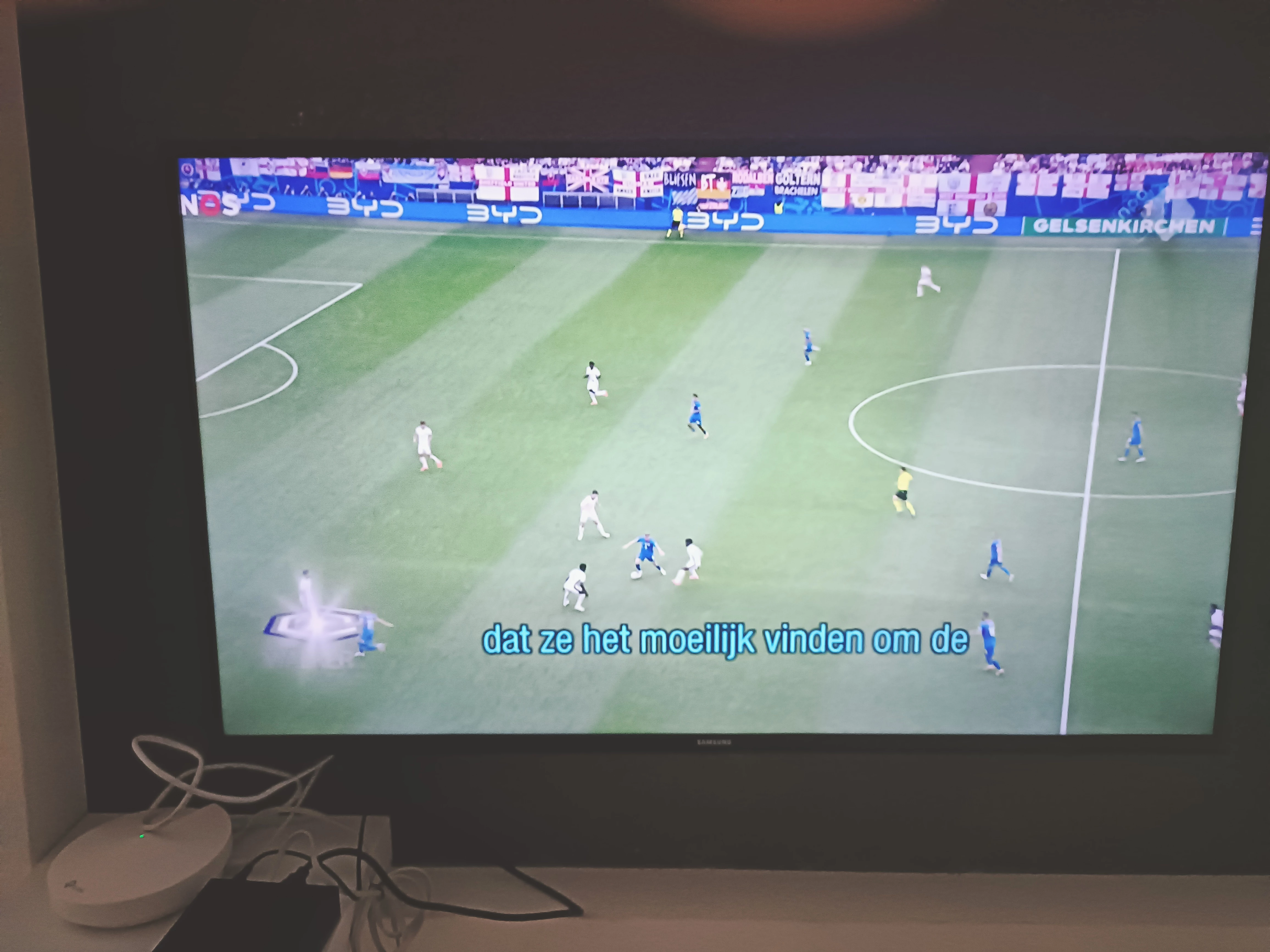

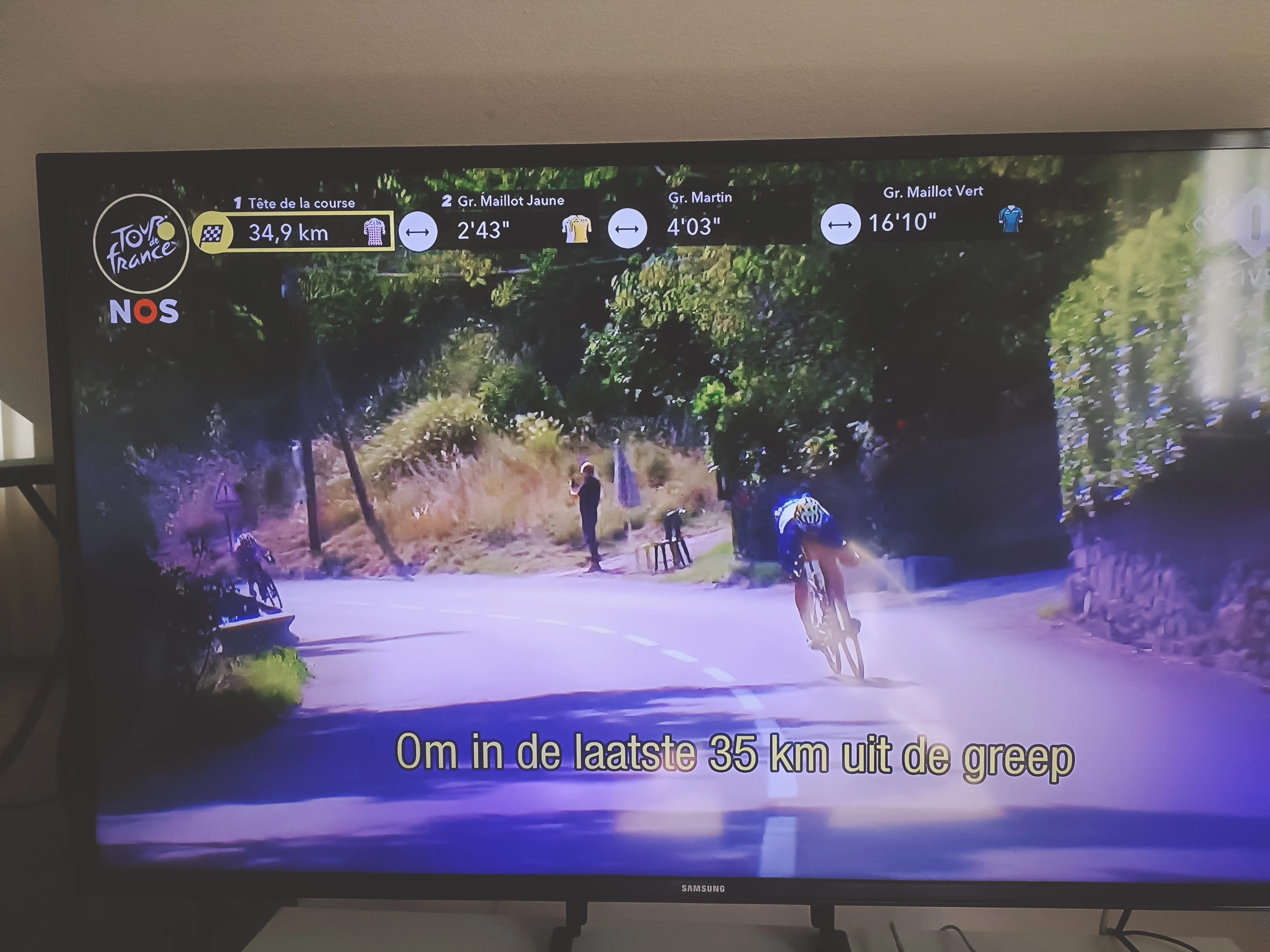

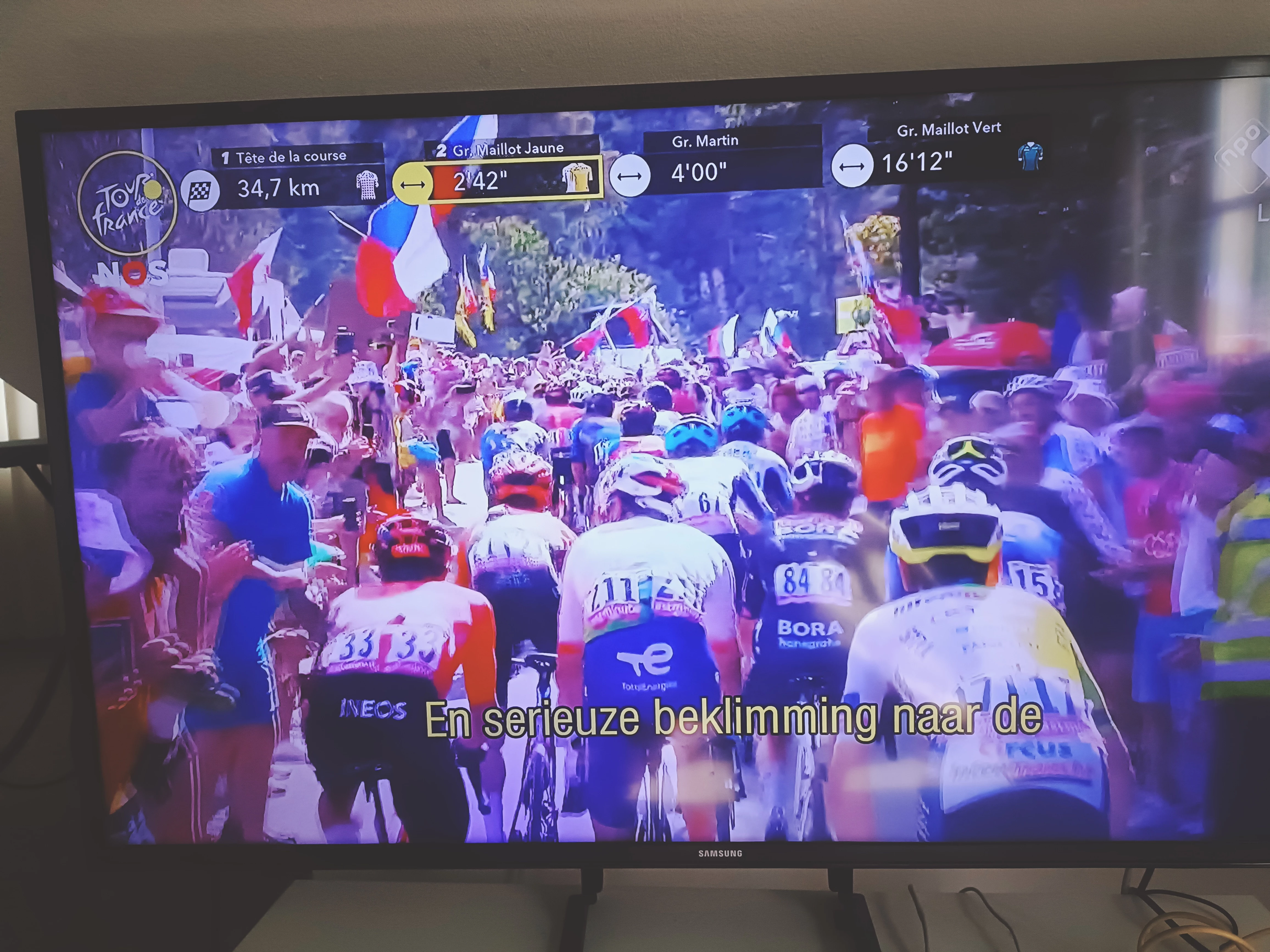

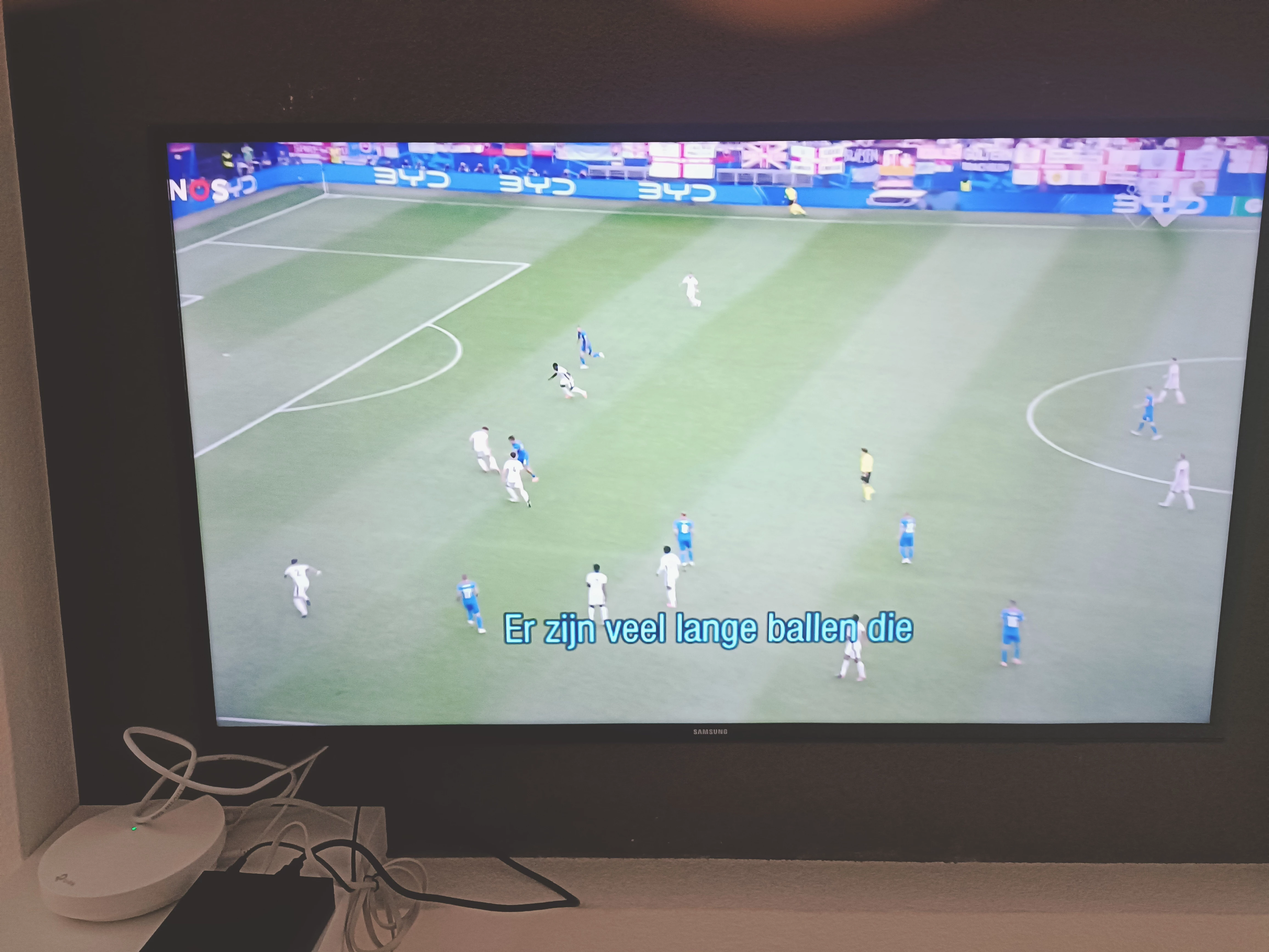

Hallo Cheyenne,
Ik vind het dan wel heel apart dat wanneer onderzoeken gesloten worden, ik totaal geen feedback meer ontvang. Ook bij meerdere keren navragen blijft het dan gewoon stil. Hoe kan dat?
Bijgaand stuur ik 4 voorbeelden van onvolledige ondertitels. Waarvan ik sommigen al in juni 2024 naar jullie heb gestuurd.
Ik zal zeker kanalen 101 t/m 103 eens gaan bekijken. Maar zoals ik al schreef, gebeurt het bij alle Nederlandstalige kanalen (NPO, RTL, Talpa zenders).
Kunnen jullie zelf ook eens naar de ondertiteling via de Odido TV app kijken? Daar zie ik het nl. ook gebeuren. Lijkt me heel stug dat dat alleen bij mij in de app gebeurt! ;-)
Vr.gr.
Wim
Hi ​@Wim12345, dank dat je de GOS zenders ook wil controleren. Laat weten wat hieruit komt! Ik heb er namelijk op mijn app geen last van, zowel op de TV als op de tablet niet. De ondertiteling werkt hier goed en ik zie ook geen meldingen van andere klanten. De afbeeldingen zijn fijn, maar hierop is het probleem niet goed te zien. Of doel jij met de afbeeldingen ergens anders op?
  • July 16, 2026
Hallo Cheyenne,
De foto's geven aan dat er maar 1 regel ondertiteling verschijnt, terwijl er ondertitels van 2 regels zouden moeten komen.
Dat is idd. duidelijker als ik een filmpje kon sturen.
