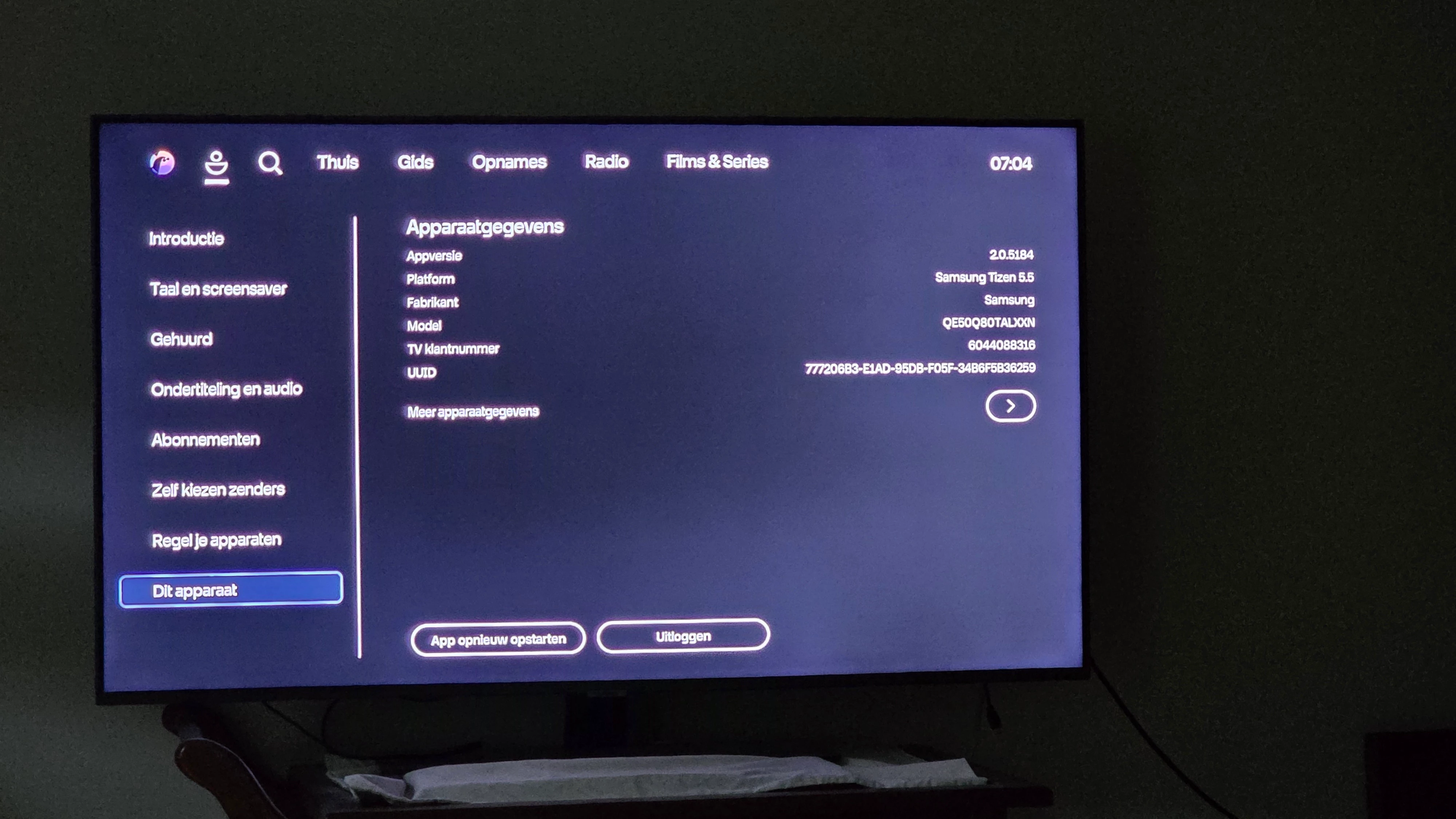

Hoi ik sluit me aan bij ​@Ruudje197, ook op mijn Samsung tv heb ik deze problemen. Echter tot 3 dagen geleden had ik er geen last van. Maar sinds gister is het echt om de 20 seconde de melding er is “iets mis gegaan, probeer opnieuw", deze melding verdwijnt dan weer na 1 a 2 seconden en het programma gaat weer verder. Allen het beeld is weg, het geluid gaat gewoon door. 🤔
Als ik de zender pauzeer, of als ik het programma “start vanaf het begin” heb ik geen last van deze melding/onderbreking.
Zover ik gezien heb in dit toppic willen jullie een aantal zaken weten.
Appversie: 2.0.5184
Platform: Samsung Tizen 6.5
Model: QE55Q70BATXXN
EME DRM: Widevine
BaseURL: https://vsc03.tvx.prd.tv.odido.nl:443/
(misschien handig om te weten, om eventueel te kunnen bepalen of het alleen op deze URL is waar de problemen zich voordoen.)
In dien nog mogelijk sluit ik mij graag aan bij de aangeboden, tijdelijke, oplossing.
Wat ik ook wel een irritatie puntje vindt, is dat als mijn ipadres, verbonden of niet, aangepast wordt, zoals gister. Dan moet ik de tv-app weer opnieuw inloggen. Dat aanpassen komt veelvuldig voor, kan het kloppen dat glasvezel internet geen vast punt naar het internet heeft?
De ene keer krijg ik een ipadress vanuit Den Bosch, de andere keer uit Voorburg, dan weer uit Amsterdam? Dat wisselt regelmatig.
Is dat ook een probleempje waar aan gewerkt wordt of moet ik daar een nieuw toppic voor openen? (of een vast ip aanvragen 😉)
Op dit moment krijg ik mijn ip uit Voorburg, toen zijn bij mij de TV-App problemen gekomen.
Ik hoor graag van jullie.
