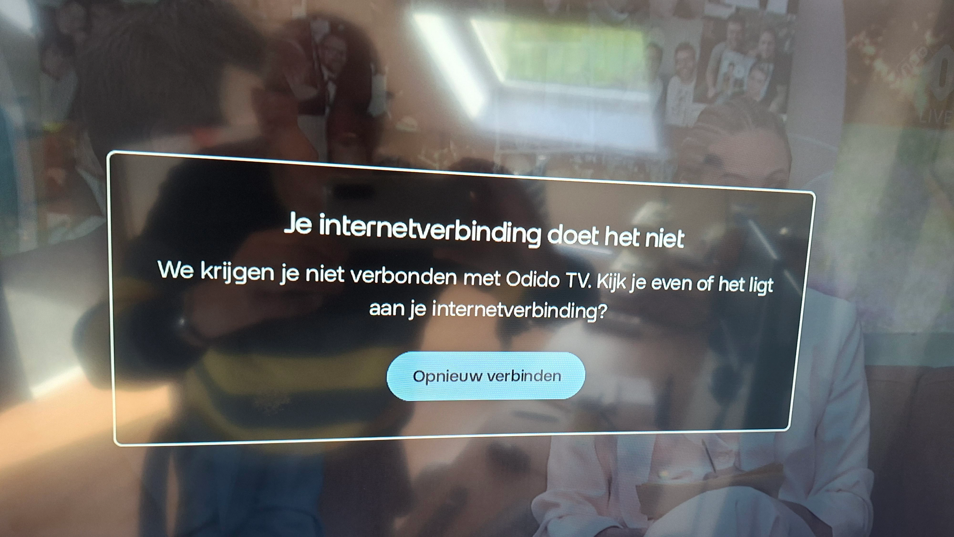

Inmiddels verschijnt ook deze boodschap op mijn scherm als ik de tv aanzet.…
Als ik daarna op die knop opnieuw verbinden klik verschijnt er kort een rode tekst dat er "iets mis gegaan is" maar de tv werkt dan gewoon....
Nora van Odido

Hi ​@geaaart, ik wil niets liever dan dat de TV App zonder problemen gaat werken! Je geeft aan dat de tv direct bekabeld is aan het modem, alleen kan ik de tv niet terugvinden in de metingen die ik heb gedaan. Zou je voor mij zowel het modem als de ONT een reboot willen geven? Dit kan je doen volgens de instructies in dit topic. Daarna kan je de tv aansluiten op een andere LAN-poort op het modem. Krijg je op dat moment nog steeds de melding te zien dat de tv geen internetverbinding heeft? Zou je me dan willen laten weten op welke LAN-poort je de tv hebt aangesloten? Dan kunnen we er eerst voor zorgen dat de tv op een juiste manier verbinding kan maken met het internet!
  • is een King Poster
  • mei 21, 2026 7:51 a.m. UTC

Wét je gedaan hebt heeft er in IEDER geval voor gezorgd dat mijn 2e smart TV’tje vanmorgen startte ZONDER de foutmelding dat “mijn internet het niet doet”…
Dat is dus alweer opgelost.

  • mei 22, 2026 9:31 a.m. UTC
Hi ​@geaaart, ik ben blij om te lezen dat je niet meer de melding te zien krijgt over de internetverbinding! Ik wil er ook graag voor zorgen dat je geen haperend beeld meer gaat ervaren. Het valt me op dat je een oudere versie van de app gebruikt. Momenteel is versie 2.0.6607 de meest recente. Hierin is ook een probleem opgelost waarmee je zwart beeld kreeg op enkele zenders. Zou je de app willen updaten en controleren of dit verschil heeft gemaakt?
Mocht het probleem hierna nog steeds voorkomen, dan wil ik dit graag doorzetten naar onze technische dienst voor verder onderzoek. Om het onderzoek op te kunnen starten, zou ik graag willen weten op welke zenders je voornamelijk de problemen opmerkt. Ook wil ik je vragen om een voorbeeld te geven van een specifiek datum en tijdstip waarop dit zich heeft voorgedaan. Laat me hierin ook weten naar welk programma je aan het kijken was op welke zender. Dan kan ik hier verder mee aan de slag gaan voor je!

1) De "geen internet" melding bij het aanzetten van de TV was na de 1e dag nadat de melding er niet was tóch weer zichtbaar..…
