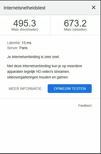

Als ik dat uit moet leggen...
Dus als we in Frankrijk zijn met razendsnel wifi, dan ligt het aan de verbinding?
Alle andere streamingdiensten, netflix, plex zijn snel, maar odido niet...
Heb je nog een suggestie?

  • aug 17, 2025 4:24 p.m. UTC
Ik heb een mooie vidéo gemaakt van de EK Finale dames hockey, met een speedtest erbij, waarin mooi te zien is wat we hier meemaken. Maar uploaden kan niet... Heb je een e-mail waar dat heen kan?

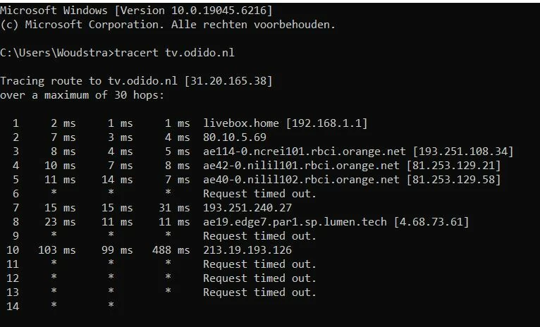

- probeer in een command prompt een traceroute naar tv.odido.nl om te zien hoe de verbinding is en/of er packetloss is
- probeer andere Dns-en voor een andere routing naar Odido servers (1.1.1.1 en 8.8.8.8)
- indien mogelijk, probeer eens een VPN met locatie in Nederland voor een andere route naar Odido servers. Mogelijk is je route nu omslachtig vanuit Frankrijk.

Dit is het resultaat van de Tracert, maar het zegt me niks (totale leek wat dit aangaat).
  • aug 26, 2025 9:37 p.m. UTC
Dat ziet er niet heel fijn uit. Duidt mogelijk op congestie op het net van FR naar NL via de route (een bottleneck) die genomen wordt.

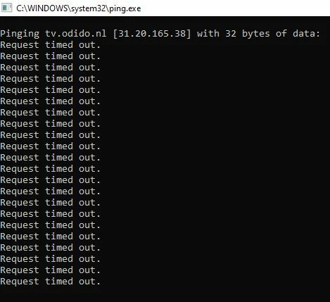

Een ping met veel pakketjes zou meer duidelijkheid kunnen bieden over packetloss: ping tv.odido.nl -n 50
Maar ik zou andere DNS en/of VPN proberen

Dit gaf alleen maar request Timed-out. wanneer ik met een vpn verbinding probeer om odido te bereiken dan blijkt dat Odido VPN IP-addressen blokkeert.

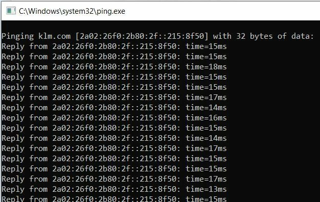

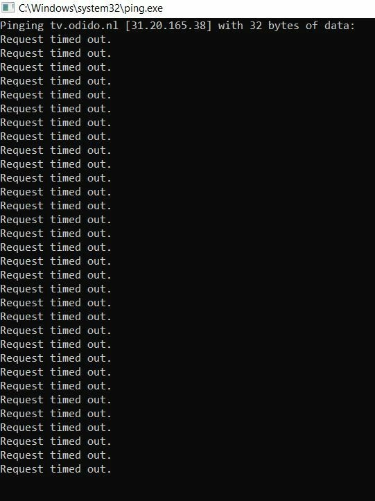

De vorige ping was vanuit mijn pc aan de glasvezelkabel.
Deze is nu 22;37 via de laptop/wifi:
  • is een King Poster
  • aug 27, 2025 9:05 p.m. UTC
Oke. Misschien worden pings geblokkeerd. Andere DNS proberen?
Net KLM.com gedaan:

Ik heb net getest hier en krijg vanuit Nederland ook time outs op tv.odido.nl
Dus Odido lijkt dit type aanvraag te blokkeren en daarmee is een ping test irrelevant
