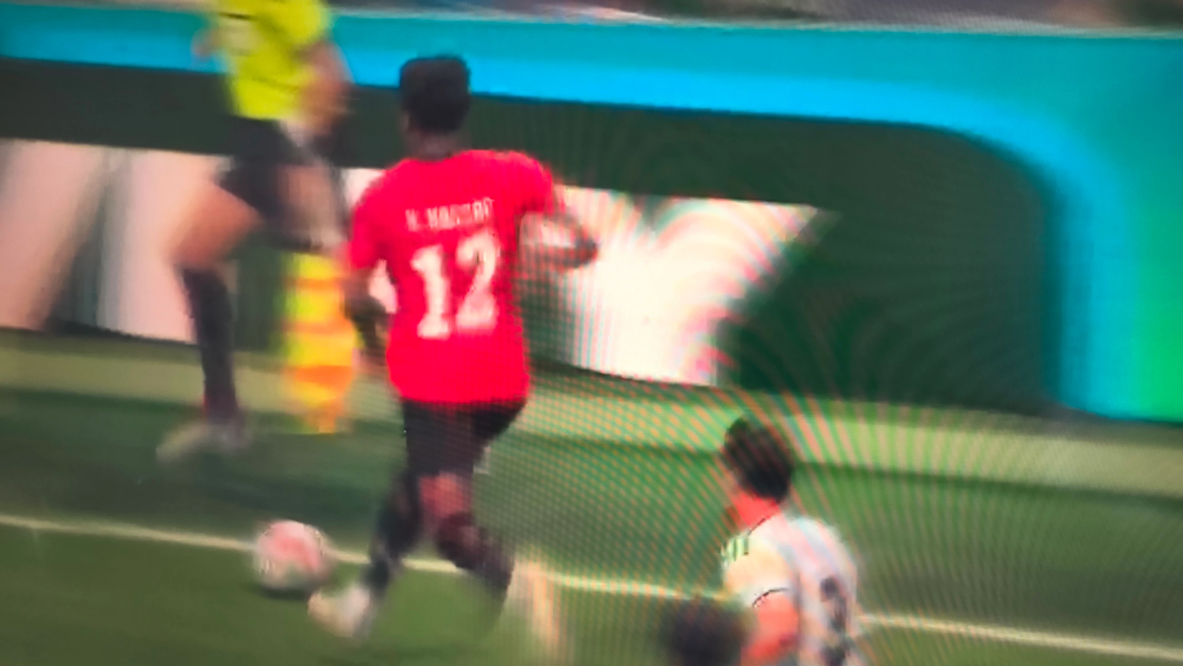

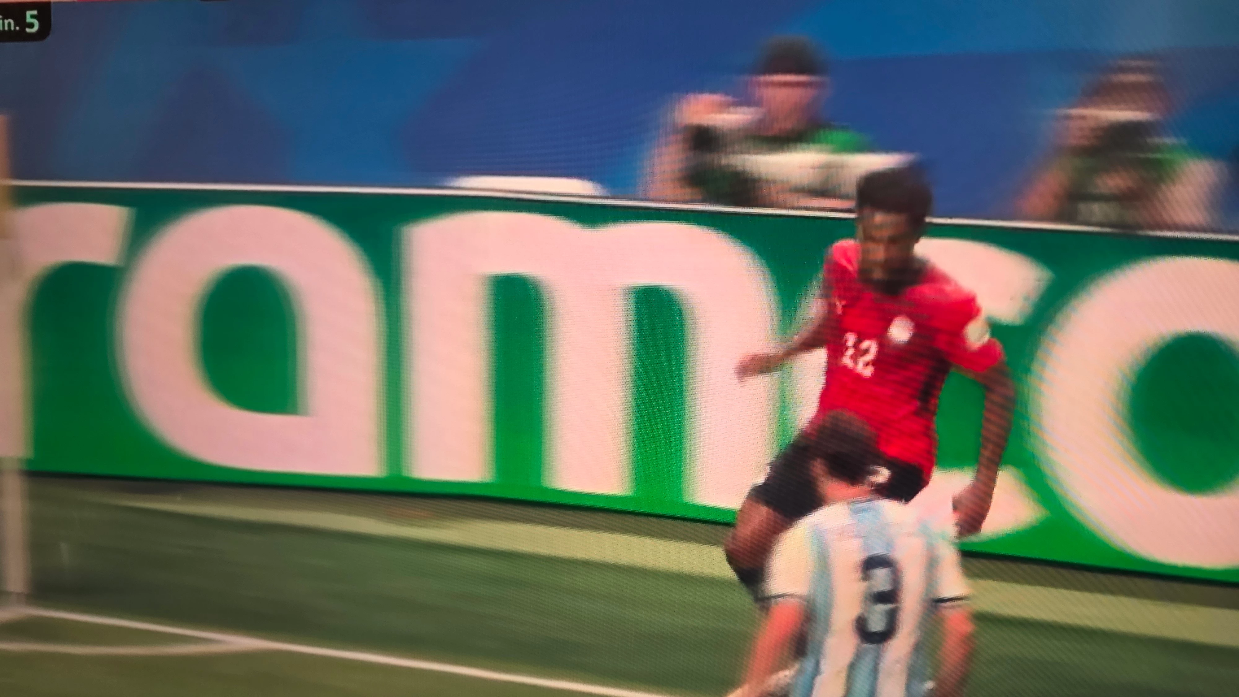

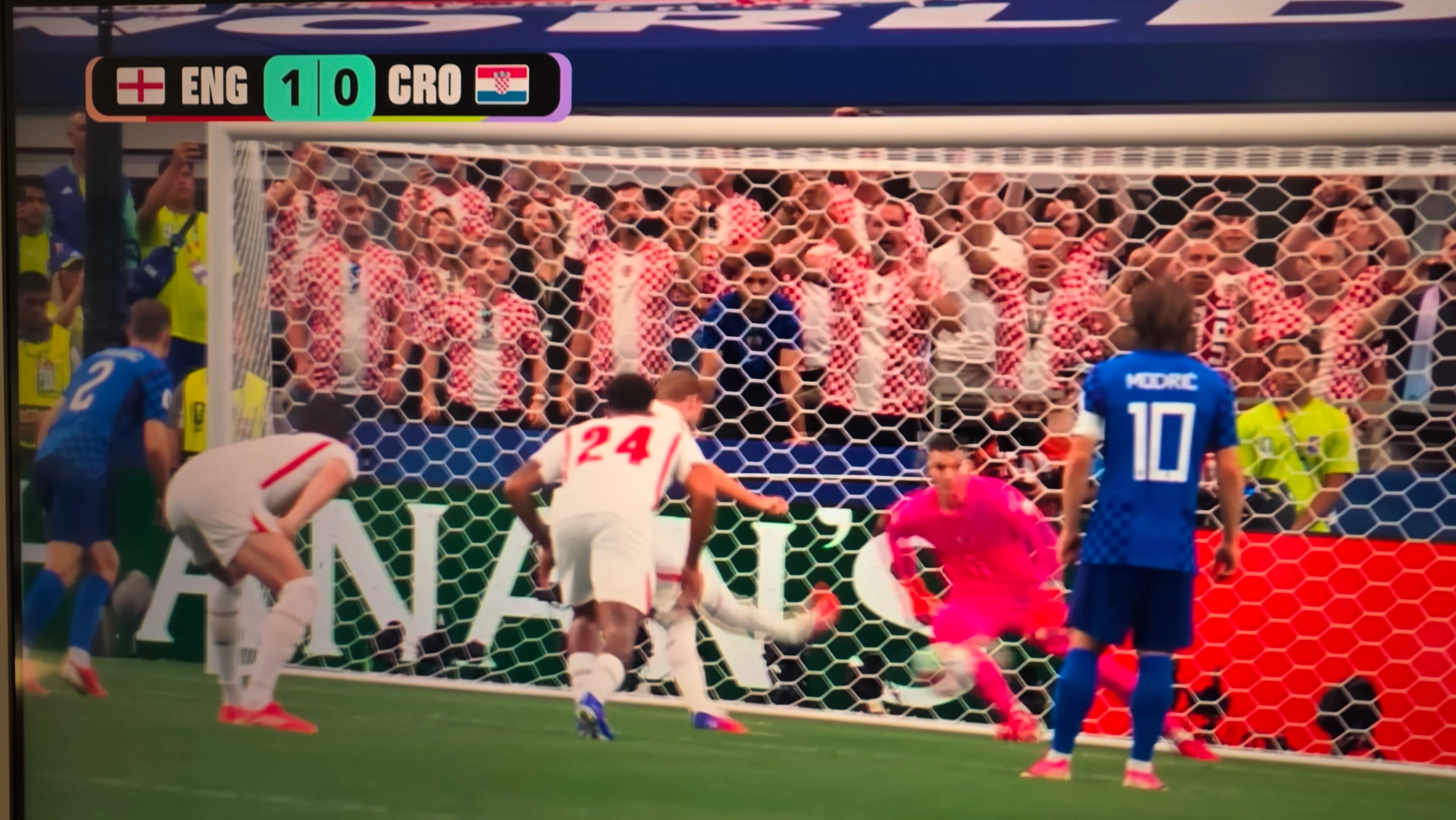

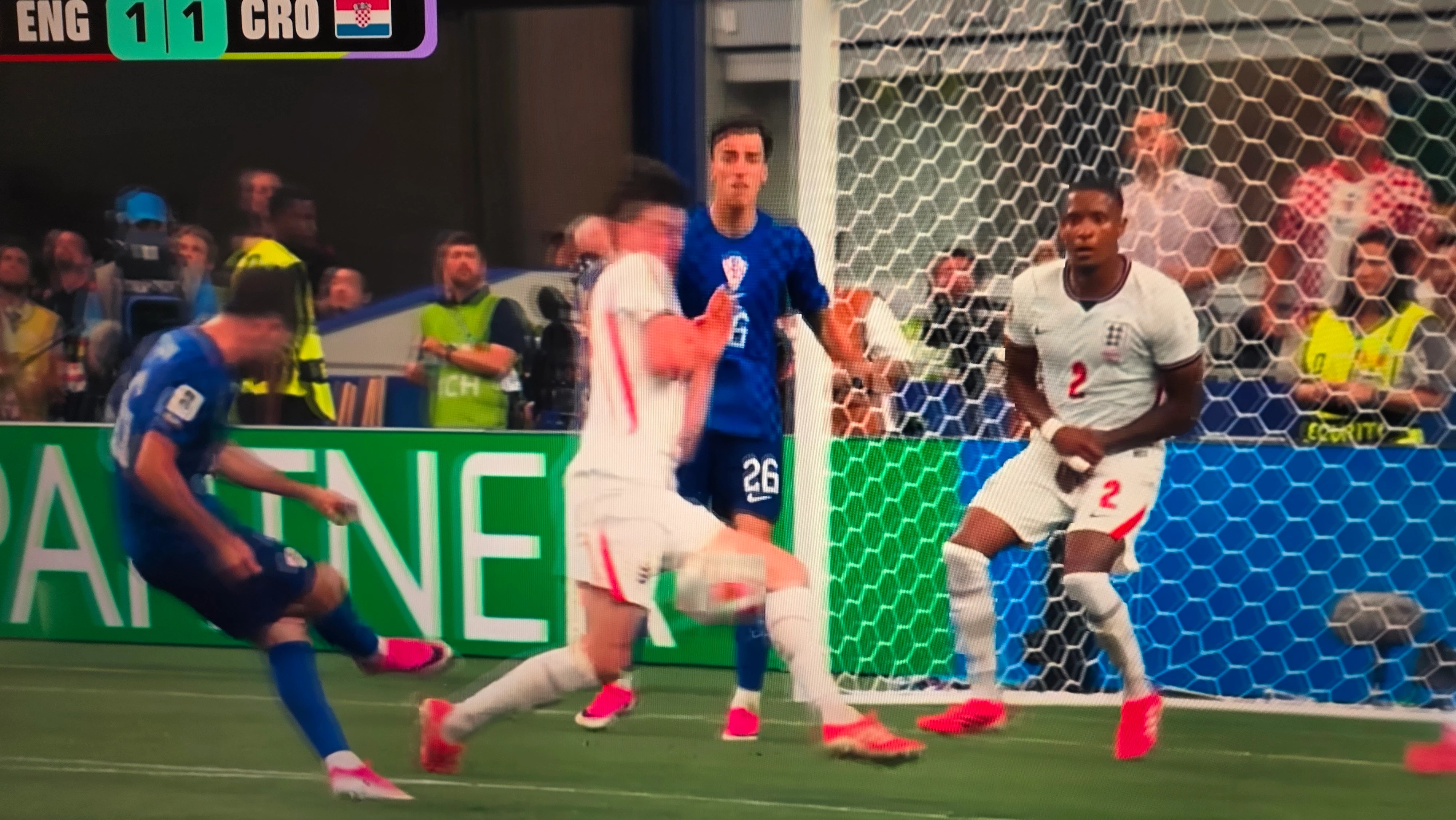

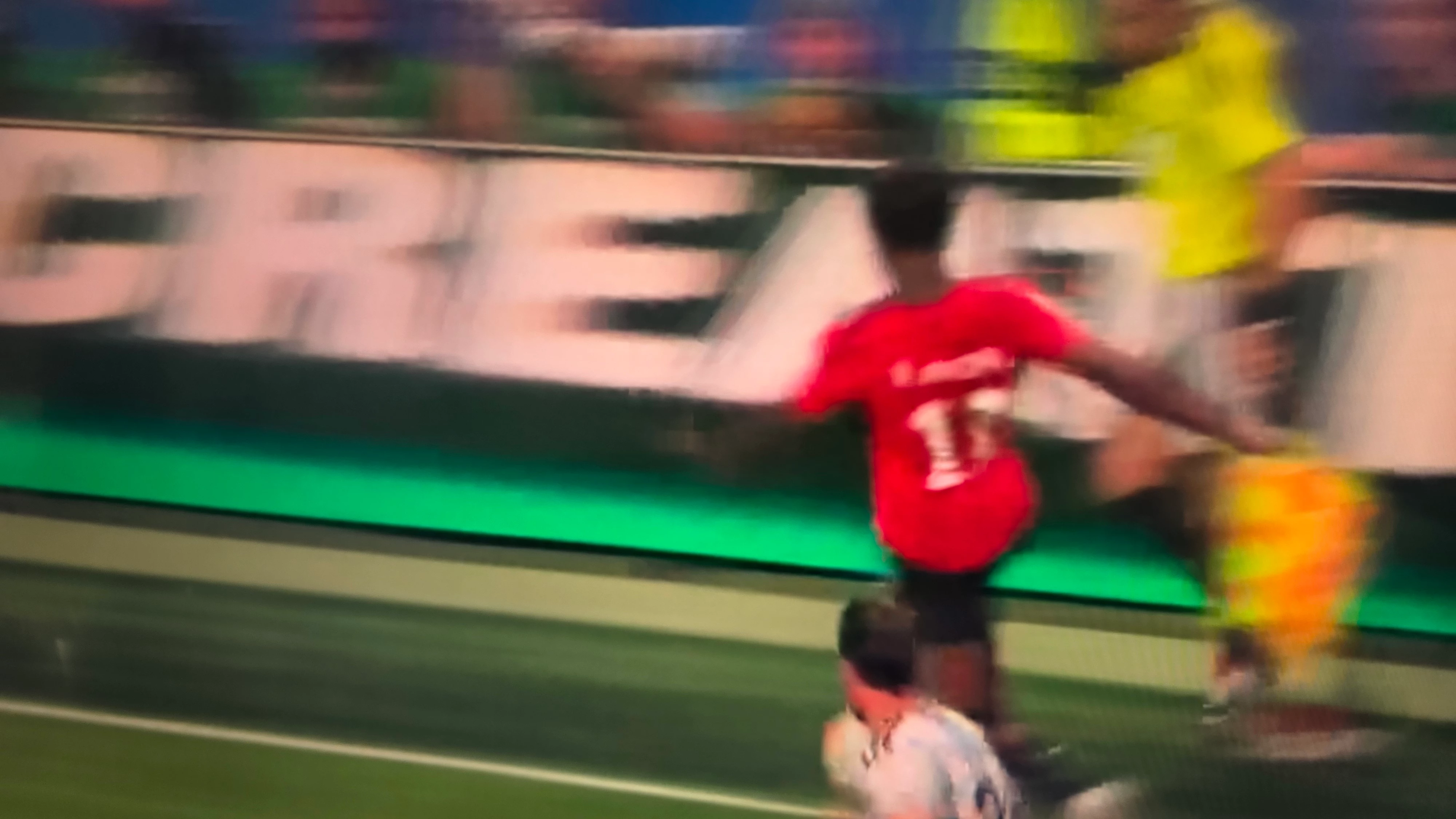

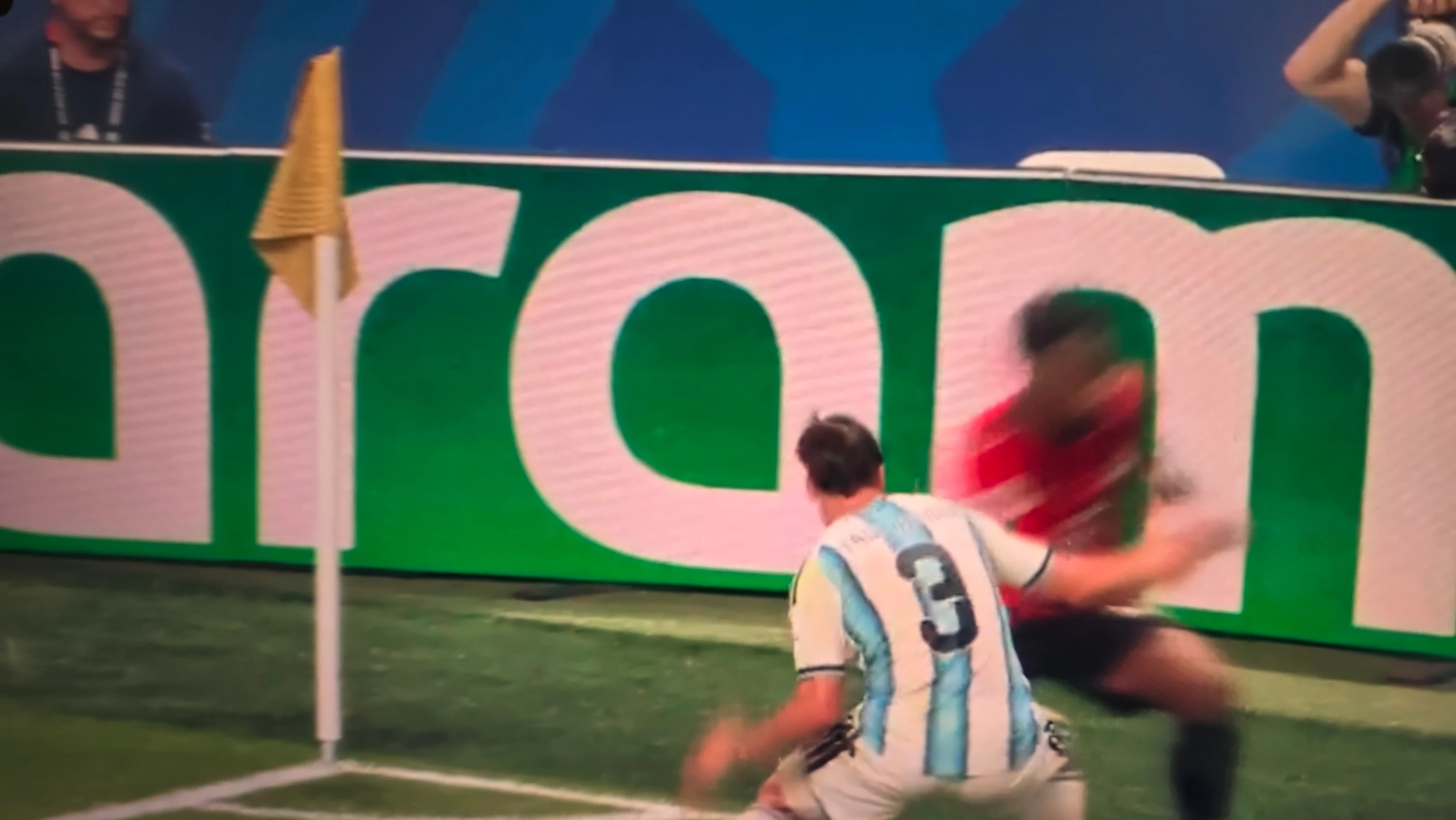

Verificatie PB is gedaan. Mijn TV (2026 RGB LG) is bekabeld op internet (1 GB glas) aangesloten, ik kijk via de app. Bijgaand screenshots. De eerste 4 van Odido live, de laatste 2 van YouTube... ik ben geen technicus maar dit lijkt me een kwestie van lage bitrate. Zonde en niet van deze tijd. Het beeld (zeker bewegend beeld) is gewoonweg niet om aan te zien zo blokkerig. Ik zou maandelijks liever wat meer betalen en dan fatsoenlijk beeld krijgen.
