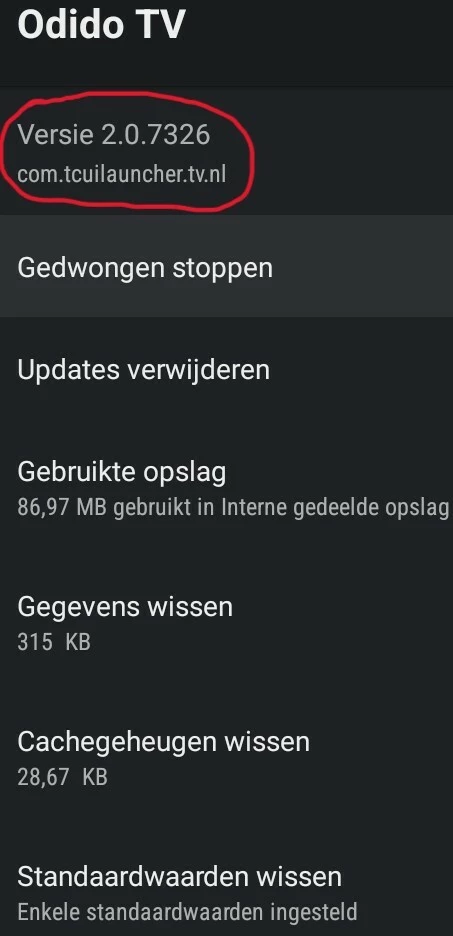

Forum|alt.badge.img+2
  • October 20, 2026
Ook hier nog geen update voor de mediabox. Het probleem bestaat nog steeds. Dus ik weet niet wat ​@Nora van Odido bedoelt met " het is opgelost"
Niet de update voor de mediabox maar voor de TV app, dit kan je zien bij klikken op ≡ → Dit apparaat → Appversie 2.0.7326
12-10-2026 nieuwe versie TV menu Mediabox
We zetten voor de Mediabox versie 2.0.7326 van het TV menu live. Dit doen we overdag tussen 12 en 26 oktober. Na de update zie je een melding op je tv.
Dit hebben we opgelost.

soepkip67
Forum|alt.badge.img+11
  • October 20, 2026
Hallo ​@ccnl ,
Nora heeft het wel degelijk over de mediabox en deze is nog niet geüpdatet naar de versie die jij aangeeft. Hier nog 2.0.6939
Maar in jouw antwoord lees ik wel dat dit gespreid gebeurt.  Dat is al anders dan dat Nora beweerd
  • October 20, 2026
Vele verwisselen tussen software (firmware) van de mediabox en de Odido App. De firmware van de mediabox wordt niet vaak geüpdatet, zijn versie kan je zien onder Instelling → Apparaatsvoorkeur →  Over. De TV App versie onder ≡ → Dit apparaat → Appversie
De TV App is eigenlijk niet anders dan de App op de Smart-TV plus de launcher functie (andere App starten). Deze App is verstopt onder System-App om te voorkomen dat je hem per ongeluk verwijdert.
Ja, maar 26 oktober is de deadline.
