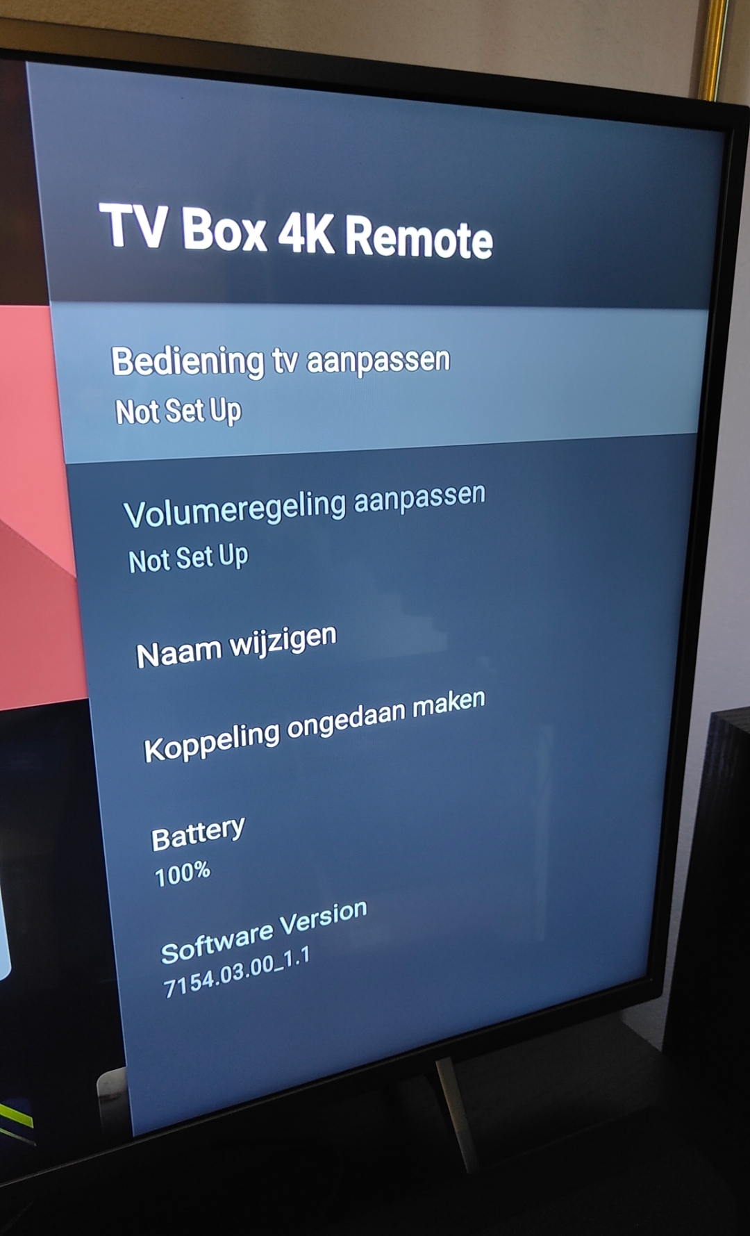

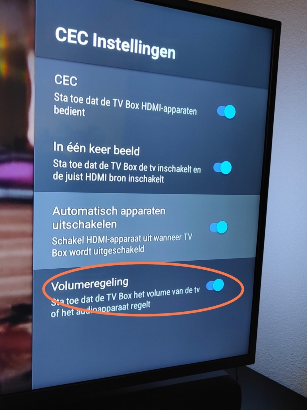

peter-keetfm
@CharlieVoll7
Ik gebruik de tv box al tijden niet meer.
Zou je eens hier na kunnen kijken. (Oude foto)
Of onder afstandsbediening koppelen.
Daar audio apparaat kiezen de tv.
Volgens mij te vinden in menu bluetooth afstandsbediening.
Volumeregeling.
