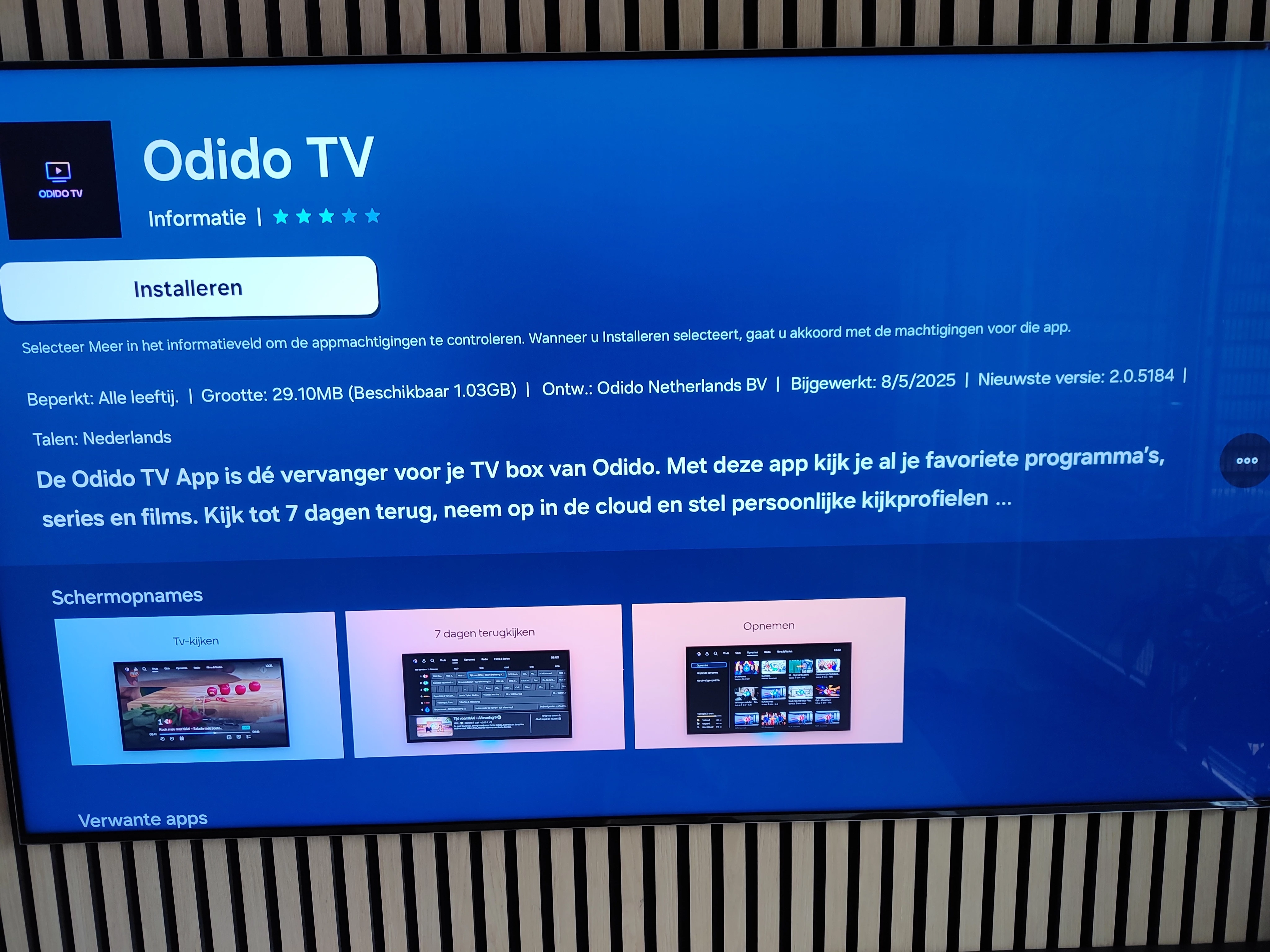

  • jul 5, 2025 7:47 a.m. UTC
​@Tommie van Odido  en @eric,
Ik kan alleen een versie van Mei 2025.zie foto.
Het werkt bij mijn tv nog niet.
Nogmaals de vraag aan Tommie wanneer komt de juiste update??
