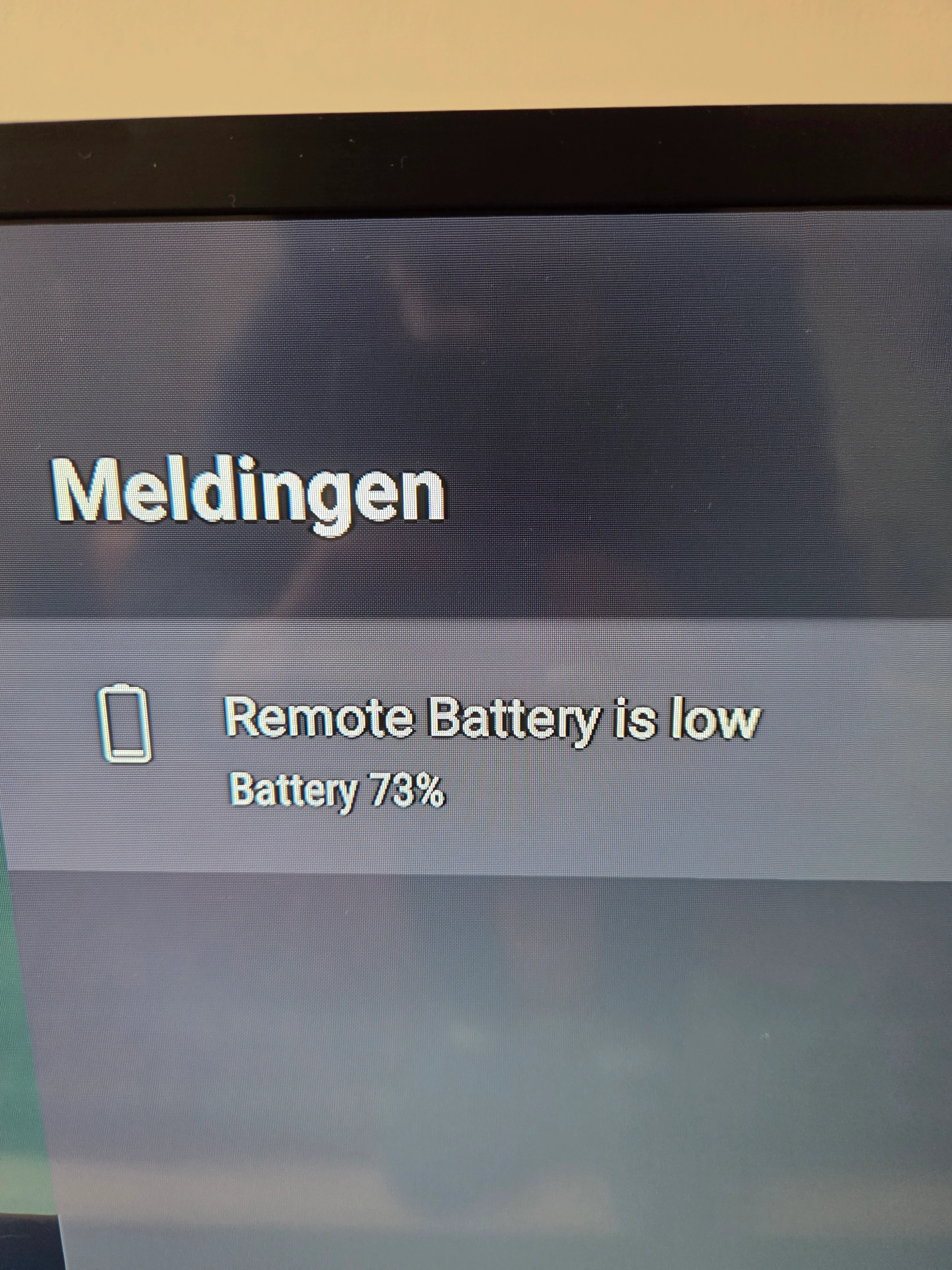

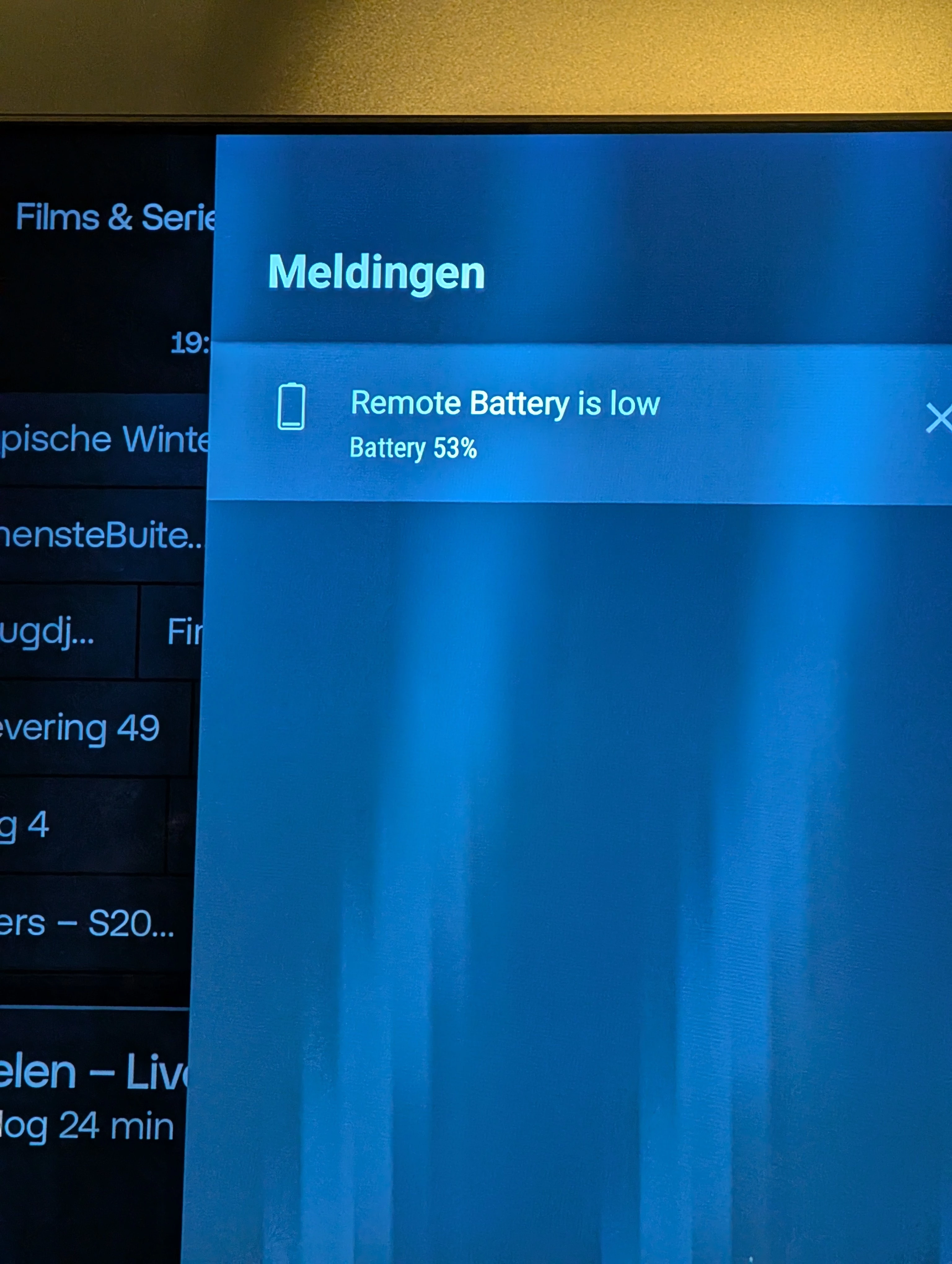

Waarom krijg ik sinds de update de hele tijd een waarschuwing dat de batterij van de afstandsbediening laag is, terwijl deze kennelijk nog 53% is? En hoe zet ik dit uit?
  • feb. 19, 2026 8:21 a.m. UTC
Hey ​@Steephsel, ik geef je hier graag wat meer duidelijkheid over.
Als de batterij onder de 80% zit krijg je de melding. Als het niveau lager is dan 80% kunnen er namelijk fouten optreden met name de volumeknoppen die vervolgens dan niet goed werken. Daarom ontvang je de melding als je onder de 80% zit met het niveau. Ons advies is dus om de batterijen dan te vervangen voor 2 nieuwe zodat je geen last kan hebben van eventuele issues!
  • feb. 19, 2026 10:30 a.m. UTC
Onder de 80% kan hij al problemen gaan geven? Lekkere afstandsbediening dan en dan moet de consument de batterij maar weg gooien en nieuwe kopen, wie gaat dat betalen dan? Om nog maar niet te spreken over het milieu…
Vooralsnog de vraag, hoe zet ik deze melding uit? <80% is niet 'low'.
Bloed irritant. Graag een optie dit uit te zetten, ik merk het zelf wel als de batterijen ECHT leeg zijn.
Desnoods in de developer settings?!
