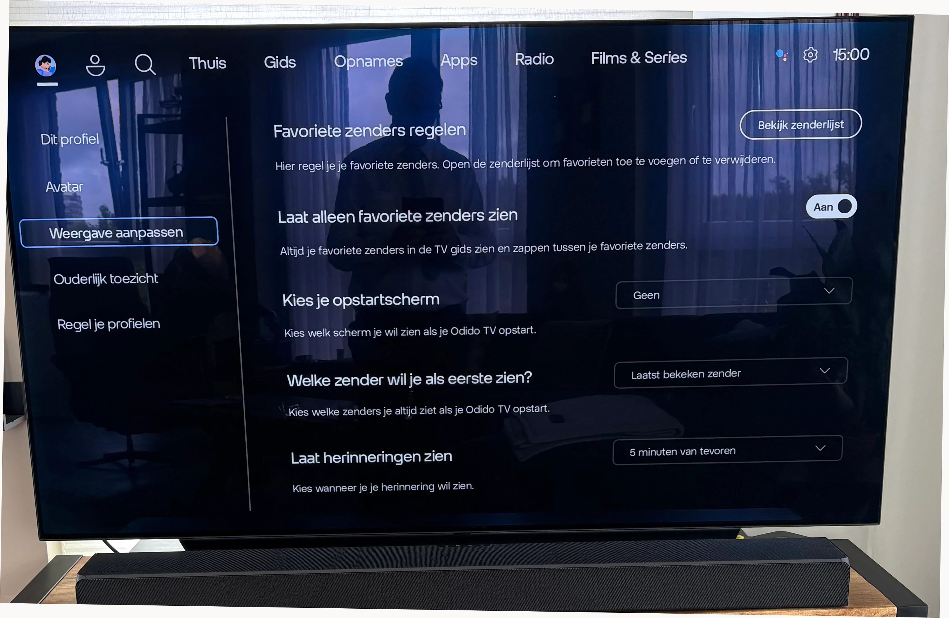

Zoals je ziet staat in het profiel “favorieten’ aan. Maar het werkt niet.

 Nog even ter aanvulling:
Op deze Mediabox wordt de instelling “alleen Favorieten” niet onthouden.
Ik heb twee Mediaboxen; op de tweede kreeg ik tijdens het instellen opeens een ‘pop-up’ met de vraag of ik  de “Modus Favorieten” wilde instellen. (Op de eerste box heb ik dat nooit gehad; kan het ook nergens vinden)
Uiteraard heb ik op JA geklikt en op die tweede box krijg ik in de gids nu alleen de favorieten te zien, zoals het hoort.

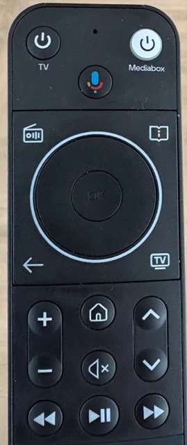

Nou, nog 1 vraag als dat mag: de slaapkamer-TV is een Samsung 46ES8000S. Ik kan het volume regelen met de AB van de Mediabox, maar aan/uit zetten gaat niet met de ‘centrale’ aan/uit toets. Daarvoor moet ik de aparte toets TV gebruiken. In de woonkamer werkt het wel met 1 toets.
Kan het zijn dat dit samsung-model niet wordt ondersteund?

Ga naar het TV menu > Instellingen (tandwieltje rechts bovenin de hoek) > Afstandsbediening en accessoires > TV Box 4K Remote > Bediening TV aanpassen. Lukt het dan wel?
Mocht dit niet de oplossing zijn, ben ik ook benieuwd naar het bouwjaar van de TV. Ik ga dan gelijk navraag voor je doen.

Om misverstanden te voorkomen: de tv en mediabox in de woonkamer gaan aan en uit met 1 toets, de toets rechts. In de slaapkamer gaat de mediabox met de rechtertoets aan en uit, de tv met de linker.
De procedure “Bediening TV aanpassen” had ik al gedaan; volume kan ik wel regelen, aan-uit dus niet met 1 toets.
Het is een Samsung 46ES8000S uit 2018.

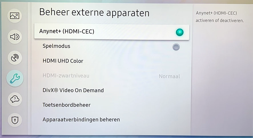

Ik ben direct weer naar het TV Team gesneld om hulp te vragen. Zij vermoeden dat dit bij de HDMI CEC instellingen ligt. Samsung noemt dit Anynet+. Wil je eens proberen om eerst via HDMI CEC te verbinden en daarna opnieuw de Mediabox instellingen te doorlopen? De TV zou namelijk wel compatible moeten zijn. Ik ben benieuwd!

Gedaan. Stond ‘uit’, nu aangezet. Helaas geen verschil; de tv gaat niet mee aan- en uit met de rechtertoets. Heb ook nog HDMI-ingang verwisseld van ARC naar ‘zonder ARC’, maar ook dat gaf geen resultaat.
Teresa van Odido
​@Abbenhuis Helder!
Wil je nog eens proberen om de afstandsbediening helemaal opnieuw koppelen. Eventueel met een factory reset van de Mediabox, zodat je een frisse installatie hebt?
