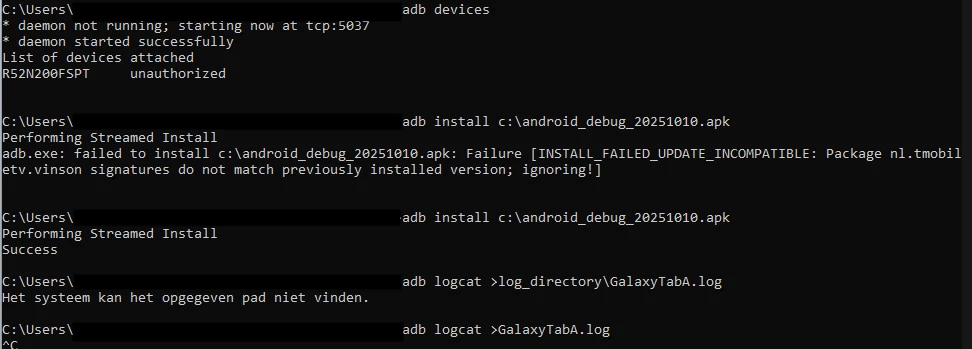

  • okt 12, 2025 2:50 p.m. UTC
​@Tommie van Odido
Misschien kun je uitleg om crash log te maken sturen of hier plaatsen?
Dan kan ik kijken wat ik in deze kan betekenen.
  • okt 13, 2025 8:35 a.m. UTC
Hey ​@veldt000, ik heb de instructies toegevoegd in mijn bericht. Hiervoor heb je nog wel een APK versie nodig, deze mag ik niet online delen maar kan ik naar je mailen als je het wilt proberen. Het zal ons enorm helpen als dat lukt! Laat je mij dat weten? Alvast bedankt.

Ik kan je e-mail inderdaad zien maar het bestand is te groot ​@veldt000, ik deel hem toch hier in de bijlage. Als het zou kunnen dan zou dat top zijn!
  • Debutant
  • okt 15, 2025 4:52 p.m. UTC
​@Tommie van Odido
Toen Odido TV app nog geïnstalleerd was kreeg ik een foutmelding bij installeren van de apk.
Na verwijderen van de reeds geïnstalleerde Odido TV app lukte het wel om te installeren van de apk.
Volgens mij kan ik geen bestanden uploaden, daarom hier de link:
https://drive.google.com/file/d/1k8q-xrbMKOVVQsGx9wiqy6KFJDAx02P1/view?usp=sharing
  • okt 16, 2025 7:45 a.m. UTC
Je bent de beste ​@veldt000, ik heb de logging doorgezet naar de leverancier zodat ze dit verder kunnen onderzoeken en oplossen! Superbedankt nogmaals.

  • okt 20, 2025 12:04 p.m. UTC
Hey ​@veldt000, ze hebben het kunnen reproduceren en al een fix kunnen implementeren. Zou je toevallig deze APK kunnen installeren om te kijken of het met deze versie opgelost is? Alvast superbedankt!
