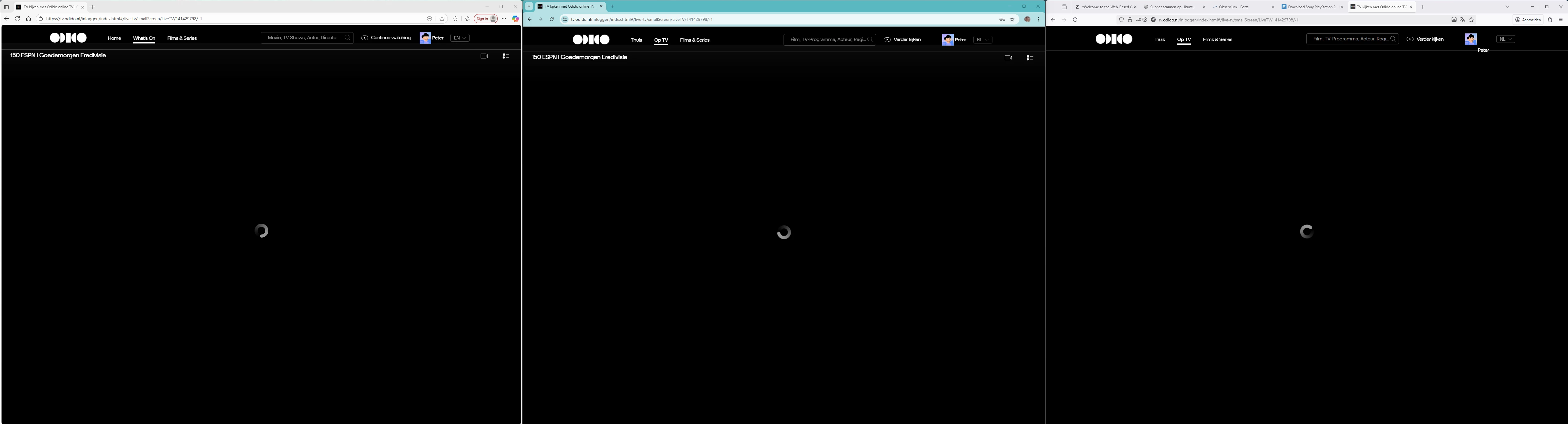

  • okt 26, 2025 10:32 a.m. UTC
3 browsers alle 3 zelfde resultaat. Links edge midden chrome rechts firefox.
Normaal. Incognito maakt allemaal niet uit. Ander systeem ook niet.
