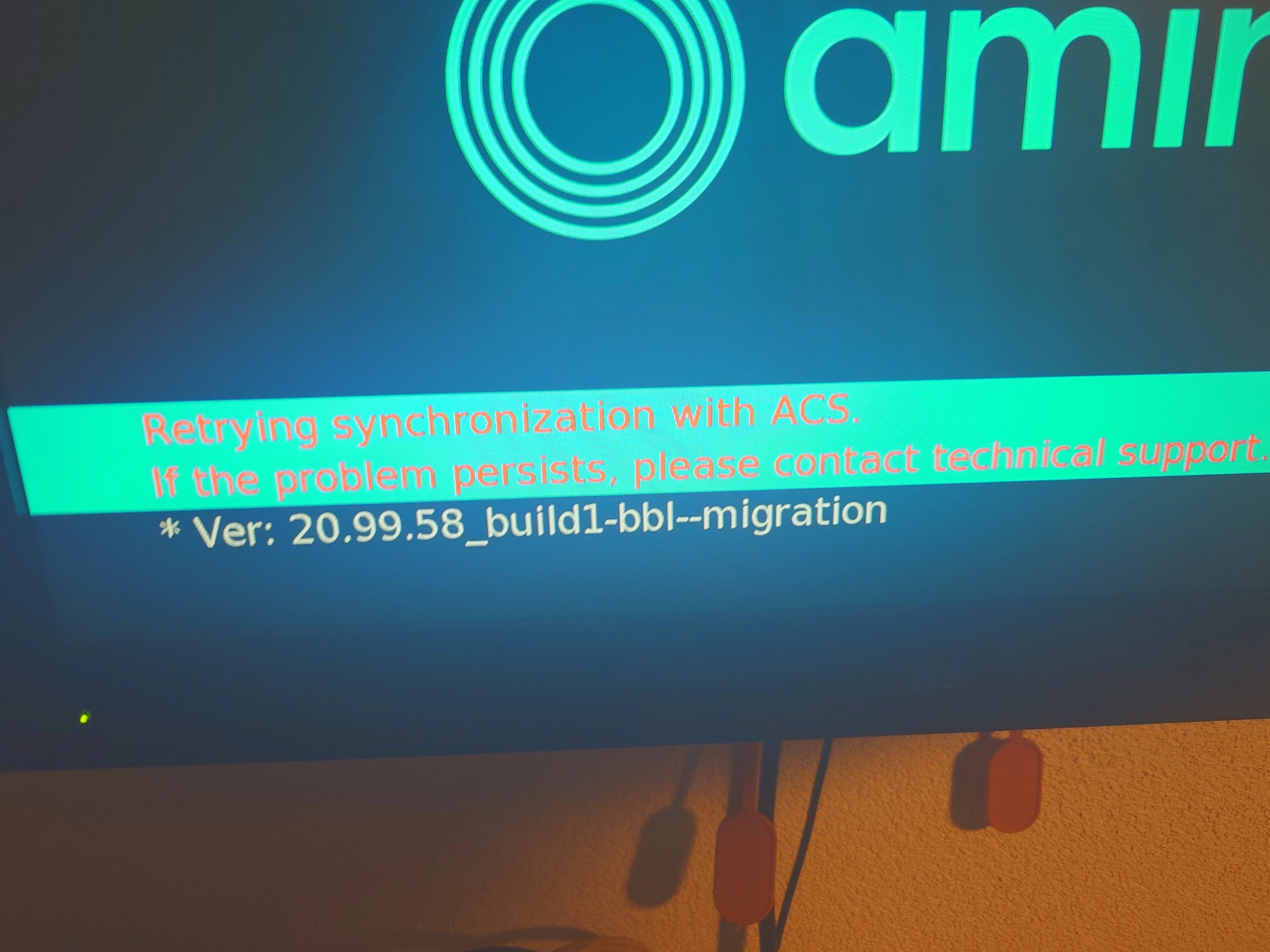

Hi,
Ik heb nog steeds 2 T-Mobile kastjes ingebruik, echter na de aanpassing/update blijft hij synchroniseren. Al meerdere malen opnieuw opgestart en zelfs gereset.
Dit blijft hij aangeven ..

Dit probleem heb ik ook met mijn Amino kastje.
Als dat opgelost wordt door een Mediabox op te sturen, gaan mijn kosten dan omhoog? Of blijft de kortig gelden?

Het is al opgelost!
Door het TV-kastje aan te sluiten op een andere poort van de router, waar ‘gewoon’ internet op zit. Dan kan hij de updateserver wel bereiken. Op die andere poort werkt de ontvangst van radio en televisie ook gewoon.
Groeten, Michiel
