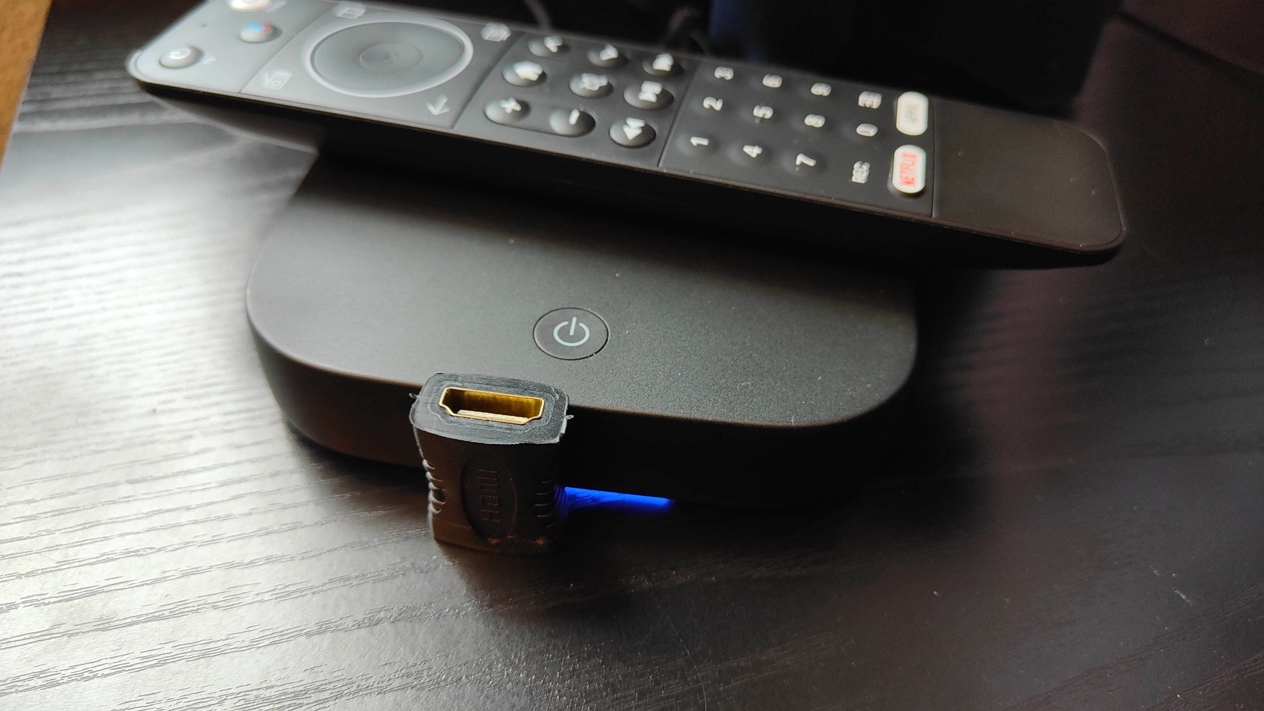

Ik denk dat deze afstandsbediening via infrarood werkt. (Maar dat kan tegenwoordig ook via bluetooth zijn)
Het volgende wat je kunt proberen is iets voor je TV ontvanger zetten of een stukje zwart isolatie tape.
De Odido TV box afstandsbediening werkt via bluetooth deze zal blijven werken.
Zie deze foto waar het infrarood oog zit links naast het lampje.
Hier heb ik als test toen iets voor gezet.

​@BFJdJ Hoi
  • jun 3, 2025 9:49 p.m. UTC
Top, dank je wel. Ik heb de TV ontvanger omgedraaid. Nu gaat het prima.
