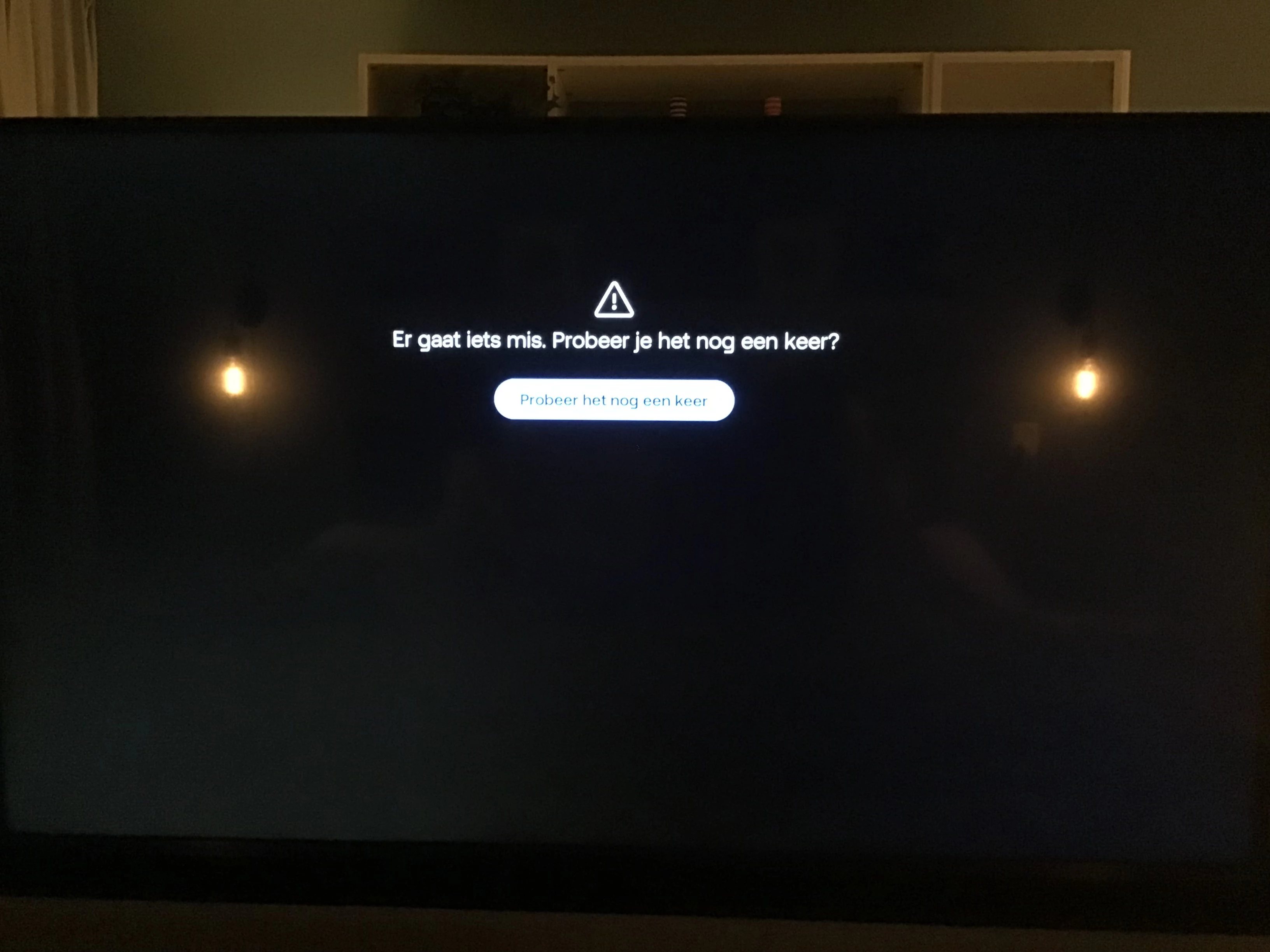

  • feb. 6, 2026 9:18 p.m. UTC
Schering en inslag vanavond. Op verschillende zenders. Terugkijken liep ook vast. Heb ik gefilmd en zal ik toesturen. Onbetrouwbaar en zeker geen stabiele streaming.
  • feb. 7, 2026 6:52 a.m. UTC
​@Moon1359  De foto die je post is niet het probleem waar dit topic over gaat.
Dat gaat over een pop-up bericht die op je scherm verschijnt met de tekst ““Er gaat iets mis, deze functie is momenteel niet beschikbaar. Ligt het misschien aan je internetverbinding?”.
Terwijl het tv beeld gewoon doorloopt.
Wat jij hier op de foto laat zien lijkt eerder te komen door een instabiele verbinding.
Aangezien het signaal helemaal even weg lijkt te zijn.
  • feb. 9, 2026 6:40 p.m. UTC
​@Nora van Odido
Vandaag weer 2 x de melding gehad..  NPO1  18:05  & 18:50
Na de melding van 18:05 even in de EPG gekeken wanneer het volgende moment zou kunnen zijn.. Dat was 18:50.. Dus nu om 18:50 met telefoon in aanslag om foto te nemen.. En jahoor exact 18:50 de melding.
Dit is wel de eerste x dat wij het op NPO 1 zien..  Maar dit zal nu met Olympische spelen goed bekeken moment zijn geweest..
Dus mijn theorie is nog steeds dat het met een soort overbelasting van EPG of iets te maken heeft..

​@Moon1359 Ook voor jou zorg ik er natuurlijk graag voor dat de melding voorgoed verdwijnt! Wel zie ik dat dit om een andere foutmelding gaat. Namelijk: "Er gaat iets mis. Probeer je het nog een keer?”. Verschijnt naast deze melding ook de andere foutmelding: "Er gaat iets mis, deze functie is momenteel niet beschikbaar. Ligt het misschien aan je internetverbinding?” waar ​@Karina1960 het over heeft bij jou in beeld? Zo ja, ervaar je dit dan net als haar wanneer een nieuw programma begint/eindigt en voornamelijk in de avonduren of ook op andere momenten? Indien mogelijk, ontvang ik graag een voorbeeld (datum/tijdstip, zender, programma).
Gaat het alleen om de foutmelding: ""Er gaat iets mis. Probeer je het nog een keer?”, dan ben ik benieuwd naar het volgende. Je geeft aan dat je LG TV goed opstart, maar na een paar minuten verschijnt deze melding verschijnt. Verdwijnt de melding vanzelf weer of moet je hier iets voor doen? Zo ja, welke handelingen voer je dan uit? Ook ben ik benieuwd of dit altijd gebeurd bij het opstarten van de app of willekeurig.

​@Karina1960 Dankjewel voor je terugkoppeling met duidelijke voorbeelden en zelfs een foto en de genomen moeite hiervoor! Om dit voor je op te lossen, ga ik een ticket aanmaken naar de technische dienst. Zij zullen dit verder onderzoeken en oplossen. Om er zeker van te zijn dat dit 100% goed gaat met alle informatie, zet ik graag nog alles op een rijtje:
  • Je maakt gebruik van de Mediabox en de foutmelding verschijnt op niet geheel willekeurige momenten. Het beeld blijft doorlopen. De melding komt uitsluitend in de avonduren in beeld op momenten dat er volgens de EPG een nieuw programma begint/eindigt.
  • Foutmelding: “Er gaat iets mis, deze functie is momenteel niet beschikbaar. Ligt het misschien aan je internetverbinding?”
  • Voorbeelden:
    • 3 februari 2026 om exact 19.30 op SBS6 melding.
    • 6 februari 2026 exact weer om 19:30 op SBS6 melding.
    • 9 februari 2026 2x melding op NPO1 18:05 & 18:50 (foto).
  • Mediabox is up to date: 2.0.6259/12.8.10861.
  • Al geprobeerd: verschillende keren herstart modem/ONT, Mediabox.

Vandaag 12-02-2026 om exact 18:00 op NPO1 weer de melding..  Weer op EPG moment.
Het speelt al maanden.. Er zijn sindsdien al 2 software updates geweest voor de mediabox.
Dus de update van 26-jan-2026.. en de update daarvoor..  maar daar kan ik de datum niet meer van vinden.. maar ik dacht ergens oktober/november-2025 dat die was.. Dus daarvoor speelde het al..
En het is niet begonnen met een nieuwe software update bijv.
Ik zie dat in in een ander topic van 3-maanden geleden al melding heb gemaakt van dit probleem;
Mediabox | Odido community
Ik kan helaas niet zeggen het is elke avond op die zender om x uur.. daar zit wel willekeur in.. Soms een dag zonder melding… soms meerdere meldingen op een dag..
En heel zelden krijg ik na de melding even dat het beeld zeg maar 0,1sec zwart is.. maar dat is zeg maar in max 20% van de gevallen.. Meestal alleen de melding.
En inderdaad.. Alles al meerdere keren herstart.. en de utp-kabels in andere poorten gestoken.
Dat heeft allemaal niet geholpen​​​​​​​
  • Voorbeelden:

  • feb. 14, 2026 7:12 a.m. UTC
Na bovengenoemde acties kregen wij gisteren 12 febr. tijdens het kijken naar de Olympische spelen via NPO1 vijf keer deze melding op de volgende tijdstippen: 16.35 uur, 17.59 uur, 20.14 uur 21.04 uur en 21.44 uur.
​@Teresa van Odido ​
Heb de meldingen van ​@kees56  even snel nagekeken op tvgids.nl 12feb npo1.
16:35 Olympische winterspelen
18:00 Olympische winterspelen
20:15 Olympische winterspelen
21:05 Olympische winterspelen
21:45 Olympscieh winterspelen
Meldingen lijken dus overeen te komen met exact momenten dat volgens gids nieuw programma zou moeten beginnen..
