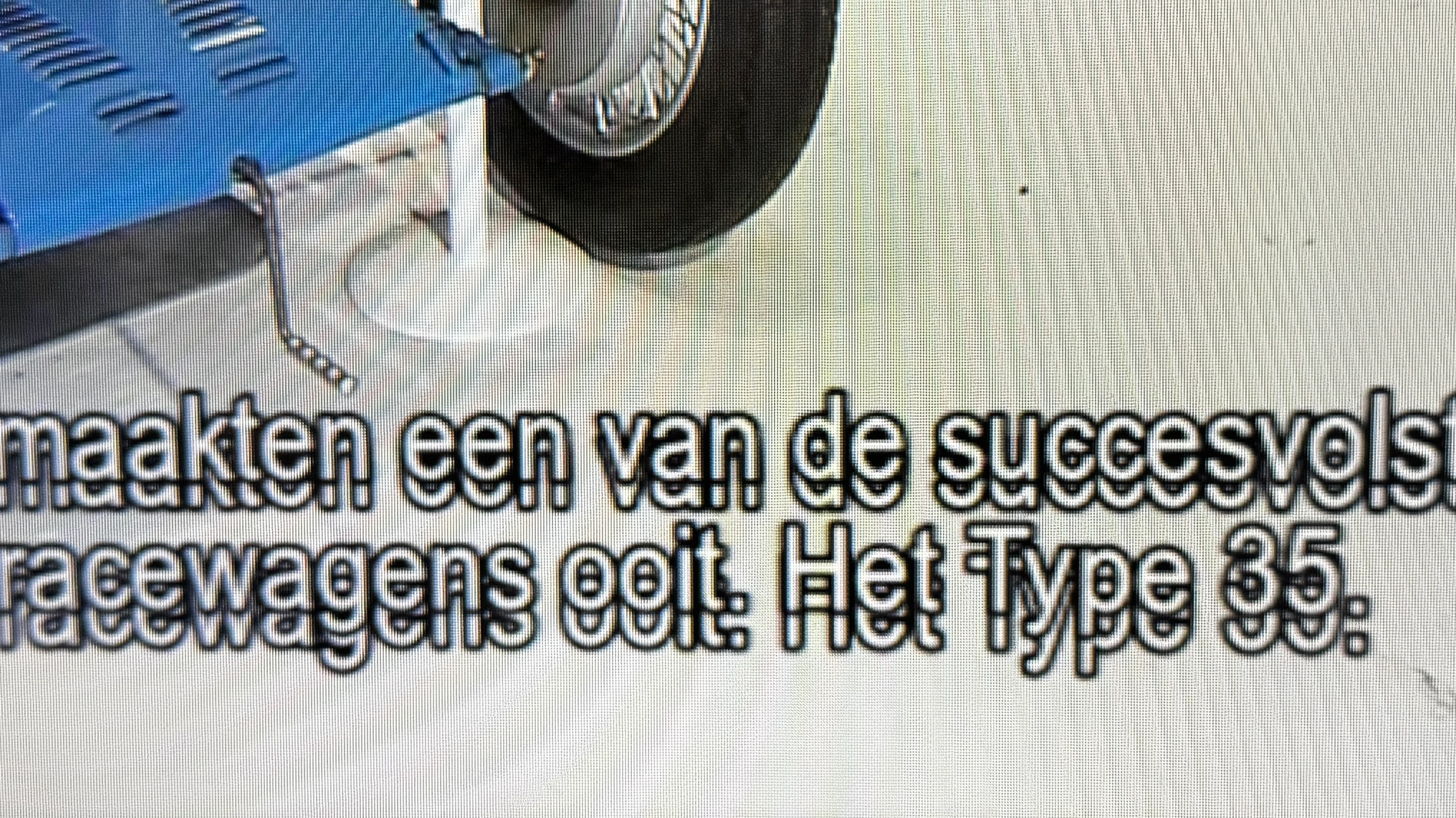

dubbele ondertiteling bij programma’s die ondertiteld zijn bijvoorbeeld Discovery bij de nieuwe Android TV box, als je in het hoofdmenu ondertiteling voor doven en slechthorenden heb aangezet. Lijkt mij niet de bedoeling, ODido
aug 3, 2025 9:37 a.m. UTC
Hi ​@arttext, goed dat je dit laat weten! Bedoel je dat je twee keer ondertiteling ziet, over elkaar heen? Als je de ondertiteling via ons menu aanzet, kan het zijn dat je dit dubbel ziet als de zender zelf ook ondertiteling aanlevert. Kan je eens een foto maken van wat je precies ziet?
8 reacties
  • aug 3, 2025 12:10 p.m. UTC
Foto an een discovery kanaal
  • aug 3, 2025 12:13 p.m. UTC
De foto
Dank ​@arttext! Dat is lastig lezen. Wij hebben het hier gecheckt maar meerdere collega's hebben op dit moment normale ondertiteling op deze zender. Heb jij hier nu nog last van? Mogelijk zijn het een aantal programma's binnen Discovery geweest, want de zender levert zelf deze ondertiteling aan. Als het er nog is, speelt dit dan op alle 3 jouw Mediaboxen? Of op één specifieke? Is de Mediabox al eens van de stroom gehaald? Ik ben benieuwd!
  • aug 6, 2025 6:16 p.m. UTC
History Channel
Disc. science op alle drie boxen
Teresa van Odido
​@arttext Dankjewel voor je terugkoppeling!
Speelt dit bij alle programma's op History Channel en Discovery Science? Ik ontvang graag voorbeelden van een aantal programma's (datum/tijdstip). Daarnaast ben ik benieuwd of het is gelukt om de Mediaboxen een herstart te geven? Laat je het mij weten? Ik kijk graag gericht met je mee naar de juiste oplossing!
TMTV
Forum|alt.badge.img+6
  • aug 8, 2025 10:20 a.m. UTC
​@Teresa van Odido Ik heb het hier ook even gecheckt. Het probleem doet zich alleen voor op de Mediabox. Die maakt gebruik van nieuwe streams (via Broadpeak), terwijl alle (?) andere apparaten nog de Huawei Media Server gebruiken. De ondertiteling zit al in de video, maar bij de eerste wordt die ook nog als tekst doorgegeven. Daardoor komen ze over elkaar heen te staan.

  • aug 8, 2025 2:43 p.m. UTC
Ja, op alle programma’s op die  twee kanalen, resetten van mediabox en aan/uit werkt niet. Ik kan het (tijdelijk) per kanaal waar ik naar kijk uitzetten, maar als ik over schakel naar een ander kanaal, en weer terug dan is het er weer.
 Heel irritant.
